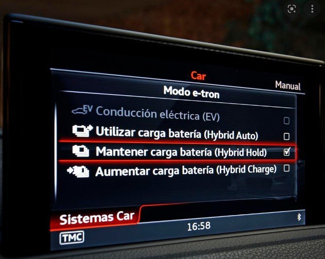

Hola.
Efectivamente el restyling no trae ese último modo.
Yo tengo el modelo 2015 y sí que lo tiene, como en la foto, pero vi en algún foro que Audi decidió eliminarlo ya que el consumo era excesivo en el proceso de carga en ese modo.
Doy fe, gasta bastante, según el ordenador, entre 9 y 10 lts/100 y sin pasarle de 120 kms/hr.
También me parece que en el restyling no se puede ir en modo Sport y EV al tiempo, y en el mío sí, pero no estoy seguro. A mi me gusta bastante porque el coche me retiene más, al estilo de un manual, incluso más, y me carga la batería cuando retiene, lo que no hace en el modo D.
Saludos.

Estas vacaciones he descubierto como se carga la batería sin el modo quien nos faltaba ese modo en la pantalla.
Se pone en modo S pulsando la palanca de cambio hacia abajo y así he conseguido cargar.
Es cierto que el consumo se dispara un poco, pero consigues 7 y 8 km de autonomía eléctrica pura,  en muy poco tiempo.
Saludos.
