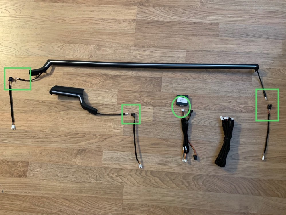

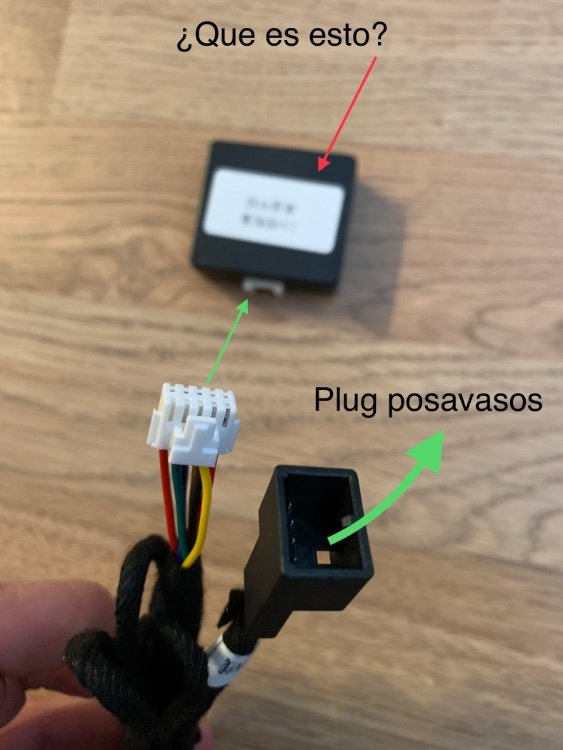

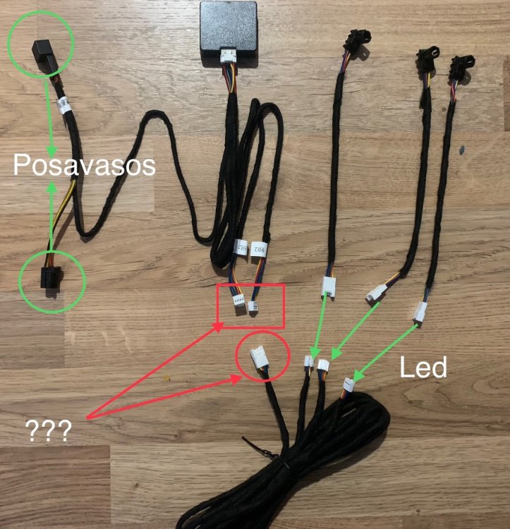

Vicmagg Publicado 28 de Marzo del 2023 Denunciar Publicado 28 de Marzo del 2023 Hola a todos, ya tengo el kit para poner el led en el salpicadero (B9.5) y necesito vuestra ayuda con el tema de los cables porque no me queda del todo claro: En las fotos, he marcado en verde donde creo que van esos conectores y en rojo donde no se donde van, a parte viene un aparatito que ni idea para que sirve y que va conectado a unos de los cables del kit. Como sabéis, los led son 3 (2 para el listón largo y 1 para el corto) que me coinciden con los tres conectores blancos, pero hay otros dos conectores blancos iguales a esos que ni idea. Saludos y gracias de antemano! 1 Responder
Vicmagg Publicado 30 de Marzo del 2023 Denunciar Publicado 30 de Marzo del 2023 En 28/3/2023 a las 18:30, Vicmagg dijo: Hola a todos, ya tengo el kit para poner el led en el salpicadero (B9.5) y necesito vuestra ayuda con el tema de los cables porque no me queda del todo claro: En las fotos, he marcado en verde donde creo que van esos conectores y en rojo donde no se donde van, a parte viene un aparatito que ni idea para que sirve y que va conectado a unos de los cables del kit. Como sabéis, los led son 3 (2 para el listón largo y 1 para el corto) que me coinciden con los tres conectores blancos, pero hay otros dos conectores blancos iguales a esos que ni idea. Saludos y gracias de antemano! Bueno, me autorrespondo porque ya lo he instalado jajaja! al final desmontando y probando lo conseguí. En mi caso es un poco más laborioso porque al ser el B9.5 y tener el MMI Navigation Plus (táctil) hay que desmontar la pantalla, y en lugar de coger de la luz de los pies, hay que cogerla de los posavasos, por lo que también hay que desmontar la consola central, pero bueno, con paciencia, ha salido y da un gran cambio al coche. Agradecer a @Fran.P y @Luis1983 por haberme ayudado. Un saludo!! Responder
