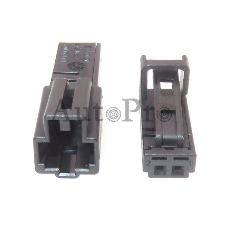

Raulpeba Publicado 24 de Noviembre del 2022 Denunciar Publicado 24 de Noviembre del 2022 Una pregunta @Hernán Diego como me quiero fabricar el cable para conectar los leds del salpicadero a los plafones delanteros de los pies, no quiero modificar la instalación de serie a si que me fabricaría como aquel que dice un ladrón para luego conectar el salpicadero y los pies. Creo que estos conectores que te adjunto en la foto son como los de los pies de origen y así todo como si fuera de serie. A ver si me puedes afirmar que estos valen. Saludos Responder
Hernán Diego Publicado 24 de Noviembre del 2022 Denunciar Publicado 24 de Noviembre del 2022 hace 8 horas, Raulpeba dijo: Una pregunta @Hernán Diego como me quiero fabricar el cable para conectar los leds del salpicadero a los plafones delanteros de los pies, no quiero modificar la instalación de serie a si que me fabricaría como aquel que dice un ladrón para luego conectar el salpicadero y los pies. Creo que estos conectores que te adjunto en la foto son como los de los pies de origen y así todo como si fuera de serie. A ver si me puedes afirmar que estos valen. Saludos Exacto esos van perfecto.. Te lo armas en Y para robar corriente y listo solo ten en cuenta que de un lado van 2 leds del otro 1 Osea que coges corriente de 1 y luego lo repartes a 3 ... Eso sería acompañante serian 2 de la tira led y 1 de los pies Y del conductor coges corriente y lo repartes a 2 uno de los pies y otro a la tira Se entiende lo que digo?? Responder
Raulpeba Publicado 25 de Noviembre del 2022 Denunciar Publicado 25 de Noviembre del 2022 hace 3 horas, Hernán Diego dijo: Exacto esos van perfecto.. Te lo armas en Y para robar corriente y listo solo ten en cuenta que de un lado van 2 leds del otro 1 Osea que coges corriente de 1 y luego lo repartes a 3 ... Eso sería acompañante serian 2 de la tira led y 1 de los pies Y del conductor coges corriente y lo repartes a 2 uno de los pies y otro a la tira Se entiende lo que digo?? Si señor perfecto, eso en la parte de abajo en los pies y mi única duda es el conector que venga del led que no sé si valdrán los conectores del de carat garaje o tendré que poner de estos. Graciasss Responder
Hernán Diego Publicado 25 de Noviembre del 2022 Denunciar Publicado 25 de Noviembre del 2022 hace 9 horas, Raulpeba dijo: Si señor perfecto, eso en la parte de abajo en los pies y mi única duda es el conector que venga del led que no sé si valdrán los conectores del de carat garaje o tendré que poner de estos. Graciasss Lo dicho olvidate de los conectores Porq al ser 12v son 2 cables positivo y negativo el rgb si es más complejo pero en este caso al ser 2.. Sea el conector q sea o la forma parabólica o q lo haya inventado la nasa lo único q debe pasar es q conecte positivo al positivo y negativo al negativo... Aquí es q lo que se intenta es si el día de mañana pues lo quieres quitar para q quede igual a si nada hubiera pasado es que para respetar el conector bajo pies ahí si debes comprar los q tu has mostrado Los de la consola central son en otro formato son los cuadrados marrones grandes. Primero termina un sector luego prepara el otro para no mezclar conceptos abrazo Responder
