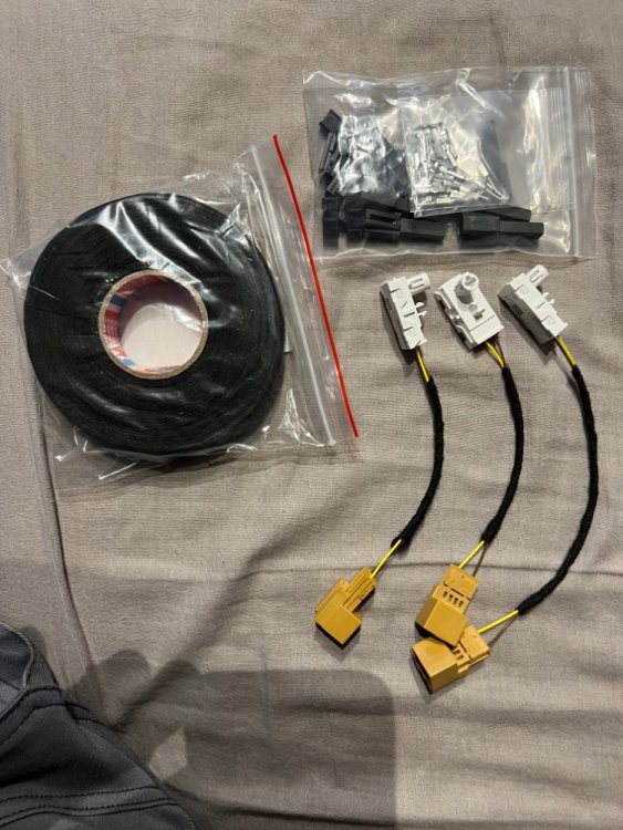

Raulpeba Publicado 5 de Diciembre del 2022 Denunciar Publicado 5 de Diciembre del 2022 En 30/11/2022 a las 11:52, Hernán Diego dijo: Le va a quedar bien Así que tu también manos a la obra y menos charla Pues si dios quiere esta semana me pongo con ello, los conectores me llegaron el sábado, y los leds de Alemania me llegan el miércoles por dhl. Me falta la tira del salpicadero que se pidió junto con los conectores pero no ha llegado y me pone hoy que ya paso aduanas y está en la aerolínea. Los conectores en ese punto en dos dias estaban aquí pero con el puente no sé si llegará para el miércoles o el viernes o sábado porque el sábado me entregaron los conectores. A ver si hay suerte y lo tengo esta semana para poder montarlo. Voy a ver si me pongo a hacer el cableado con los conectores o no sé si podré aprovechar el cableado que trae la tira del salpicadero. Os iré contando. Responder

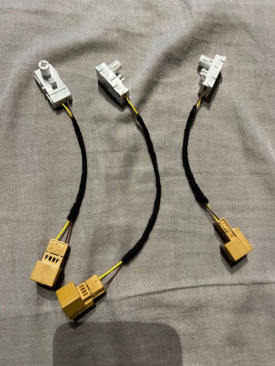

Hernán Diego Publicado 5 de Diciembre del 2022 Denunciar Publicado 5 de Diciembre del 2022 hace 2 horas, Raulpeba dijo: Pues si dios quiere esta semana me pongo con ello, los conectores me llegaron el sábado, y los leds de Alemania me llegan el miércoles por dhl. Me falta la tira del salpicadero que se pidió junto con los conectores pero no ha llegado y me pone hoy que ya paso aduanas y está en la aerolínea. Los conectores en ese punto en dos dias estaban aquí pero con el puente no sé si llegará para el miércoles o el viernes o sábado porque el sábado me entregaron los conectores. A ver si hay suerte y lo tengo esta semana para poder montarlo. Voy a ver si me pongo a hacer el cableado con los conectores o no sé si podré aprovechar el cableado que trae la tira del salpicadero. Os iré contando. El cable q viene del salpicadero es rgb... Necesitas cable 12v osea de 2 cables y para hacerlo bien te recomiendo q respetes los colores de cables no para la coneccion sino para en un futuro si te has olvidado delo que hiciste que eso suele pasar puedas volver a modificar algo y se te hará más fácil Responder
Raulpeba Publicado 5 de Diciembre del 2022 Denunciar Publicado 5 de Diciembre del 2022 hace 2 horas, Hernán Diego dijo: El cable q viene del salpicadero es rgb... Necesitas cable 12v osea de 2 cables y para hacerlo bien te recomiendo q respetes los colores de cables no para la coneccion sino para en un futuro si te has olvidado delo que hiciste que eso suele pasar puedas volver a modificar algo y se te hará más fácil Pues los leds de Alemania ya los tengo aquí y los conectores y cinta, me falta comprar cable a ver si lo encuentro del mismo color para respetar y así no liarme. La verdad que acabo de ver el led que lleva y es un smd, de haber tenido la carcasa del led o seguramente la que venga de AliExpress del salpicadero lo hubiera hecho yo, solo habría sido desoldar el led y poner otro del color que quisiera, porque la verdad 95€ los tres conectores es una pasada pero en fin el que algo quiere algo le cuesta pero teniendo las carcasas se pueden hacer, menos mal que los de los pies los hice yo y aproveché los originales . Pues nada a falta de que me llegue la tira del salpicadero Responder

Hernán Diego Publicado 5 de Diciembre del 2022 Denunciar Publicado 5 de Diciembre del 2022 hace 1 hora, Raulpeba dijo: Pues los leds de Alemania ya los tengo aquí y los conectores y cinta, me falta comprar cable a ver si lo encuentro del mismo color para respetar y así no liarme. La verdad que acabo de ver el led que lleva y es un smd, de haber tenido la carcasa del led o seguramente la que venga de AliExpress del salpicadero lo hubiera hecho yo, solo habría sido desoldar el led y poner otro del color que quisiera, porque la verdad 95€ los tres conectores es una pasada pero en fin el que algo quiere algo le cuesta pero teniendo las carcasas se pueden hacer, menos mal que los de los pies los hice yo y aproveché los originales . Pues nada a falta de que me llegue la tira del salpicadero Listo ya te falta lo del chino.. Usa el capuchón del chino y estos leds y ya esta.. El cable es fácil de hacer así q ya nos contarás Abrazo Responder
Raulpeba Publicado 5 de Diciembre del 2022 Denunciar Publicado 5 de Diciembre del 2022 hace 35 minutos, Hernán Diego dijo: Listo ya te falta lo del chino.. Usa el capuchón del chino y estos leds y ya esta.. El cable es fácil de hacer así q ya nos contarás Abrazo Si creo recordar algo de eso del capuchón, que sería quitar este blanco y poner el que venga del chino para que acople bien en la pieza del salpicadero. A ver si encuentro cable de color amarillo y marrón y de este grosor más o menos que ten fino es complicado. Gracias Responder
