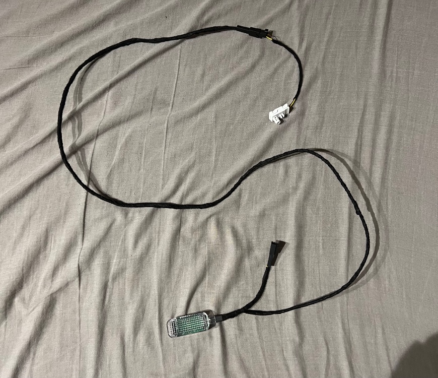

Raulpeba Publicado 7 de Diciembre del 2022 Denunciar Publicado 7 de Diciembre del 2022 En 5/12/2022 a las 18:49, Hernán Diego dijo: Yo compre cable rgb en Amazon por metro y usas el color q necesites Pues sigo a la espera me va que hasta el viernes no me llega, pero que cabeza la mía porque creo que me faltan los conectores que enganchan a los leds que compré en Alemania, por lo que estuve leyendo de referencia 8K0972994, voy a ver si en alguna Audi me los tienen, si no lo único que puedo hacer como compré varios machos y hembras de los conectores de la zona de los pies pues tendría que poner de esos sustituyendo los que vienen con leds de Alemania. En fin voy a ver si los consigo. Gracias chavales Responder
Raulpeba Publicado 7 de Diciembre del 2022 Denunciar Publicado 7 de Diciembre del 2022 hace 33 minutos, Raulpeba dijo: Pues sigo a la espera me va que hasta el viernes no me llega, pero que cabeza la mía porque creo que me faltan los conectores que enganchan a los leds que compré en Alemania, por lo que estuve leyendo de referencia 8K0972994, voy a ver si en alguna Audi me los tienen, si no lo único que puedo hacer como compré varios machos y hembras de los conectores de la zona de los pies pues tendría que poner de esos sustituyendo los que vienen con leds de Alemania. En fin voy a ver si los consigo. Gracias chavales Creo que me equivoco en el conector, el que me haría falta sería esta referencia que sería el macho para que entre en el conector led. 8K0 973 754 A Responder
Hernán Diego Publicado 7 de Diciembre del 2022 Denunciar Publicado 7 de Diciembre del 2022 hace 31 minutos, Raulpeba dijo: Creo que me equivoco en el conector, el que me haría falta sería esta referencia que sería el macho para que entre en el conector led. 8K0 973 754 A Bajo asiento son de 2 pines como los del maletero.. Yo cortaría los marrones y pondría directamente los mismos que trae el de los pies.y los haces bien bifurcados y listo Responder
Raulpeba Publicado 7 de Diciembre del 2022 Denunciar Publicado 7 de Diciembre del 2022 hace 4 horas, Hernán Diego dijo: Bajo asiento son de 2 pines como los del maletero.. Yo cortaría los marrones y pondría directamente los mismos que trae el de los pies.y los haces bien bifurcados y listo Si al final are eso pondré los mismos que los de las zonas de los pies que tengo, porque en las audi cercanas sólo tenían un conector de esos y hasta la semana que viene nada y si me viene el viernes la tira del salpicadero que es lo que me falta me pondré con ello, porque me pone que ya está en mi ciudad. Gracias Responder
Hernán Diego Publicado 7 de Diciembre del 2022 Denunciar Publicado 7 de Diciembre del 2022 hace 1 hora, Raulpeba dijo: Si al final are eso pondré los mismos que los de las zonas de los pies que tengo, porque en las audi cercanas sólo tenían un conector de esos y hasta la semana que viene nada y si me viene el viernes la tira del salpicadero que es lo que me falta me pondré con ello, porque me pone que ya está en mi ciudad. Gracias Buena desicion Abrazo! Responder

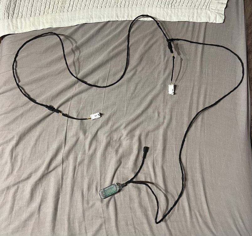

Raulpeba Publicado 8 de Diciembre del 2022 Denunciar Publicado 8 de Diciembre del 2022 hace 18 horas, Hernán Diego dijo: Buena desicion Abrazo! Perdona Hernán, que longitud más o menos le doy a los cables para no dejar mucho sobrante por si sabes más o menos, yo imagino que unos 70cms o así pero por si acaso. Saludos Responder
Hernán Diego Publicado 8 de Diciembre del 2022 Denunciar Publicado 8 de Diciembre del 2022 hace 1 hora, Raulpeba dijo: Perdona Hernán, que longitud más o menos le doy a los cables para no dejar mucho sobrante por si sabes más o menos, yo imagino que unos 70cms o así pero por si acaso. Saludos Ahí tienes lugar de sobra en ambos lados yo por lo general dejo de mas y lo pongo con cinta de cable fijo a algún plástico para evitar grillos pero deja cable de sobra.. Del lado acompañante ten en cuenta que un lado es corto y el otro mucho más largo Por ende deja un metro y pico y del otro la mitad Responder
Hernán Diego Publicado 8 de Diciembre del 2022 Denunciar Publicado 8 de Diciembre del 2022 hace 1 hora, Raulpeba dijo: Perdona Hernán, que longitud más o menos le doy a los cables para no dejar mucho sobrante por si sabes más o menos, yo imagino que unos 70cms o así pero por si acaso. Saludos Te voy a dar un consejo como ese lugar se usa mucho para robar corriente. Por ejemplo yo de ahí alimento otras 3 luces q puse yo por mi cuenta para alumbrar por ejemplo donde esta el mechero cerca del botón encendido. Para no desarmar la consola y otras cosas Si tu haces un cable que deje suelto un terminar supongamos MACHO luego el día de mañana es quitar la lámpara bajo pie y conectar otro cable q comience en hembra y ya alimentarias a otra luz y si a su vez vuelves a dejar un terminal suelto escondido alimentarias a otra en un futuro así lo hice yo Es un consejo Abrazo Responder
Raulpeba Publicado 8 de Diciembre del 2022 Denunciar Publicado 8 de Diciembre del 2022 hace 5 horas, Hernán Diego dijo: Te voy a dar un consejo como ese lugar se usa mucho para robar corriente. Por ejemplo yo de ahí alimento otras 3 luces q puse yo por mi cuenta para alumbrar por ejemplo donde esta el mechero cerca del botón encendido. Para no desarmar la consola y otras cosas Si tu haces un cable que deje suelto un terminar supongamos MACHO luego el día de mañana es quitar la lámpara bajo pie y conectar otro cable q comience en hembra y ya alimentarias a otra luz y si a su vez vuelves a dejar un terminal suelto escondido alimentarias a otra en un futuro así lo hice yo Es un consejo Abrazo Si correcto pero bueno no voy a meter más luces en otro lado salvo quizás en las puertas delanteras si pongo la parte que se ilumina más allá de la manilla de abrir donde sería el sistema de advertencia. Responder

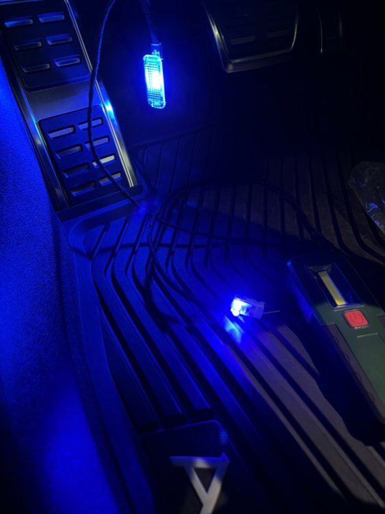

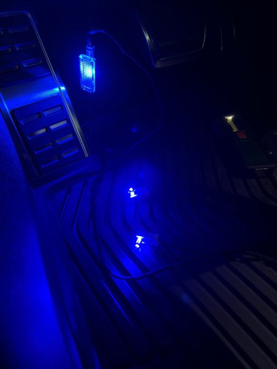

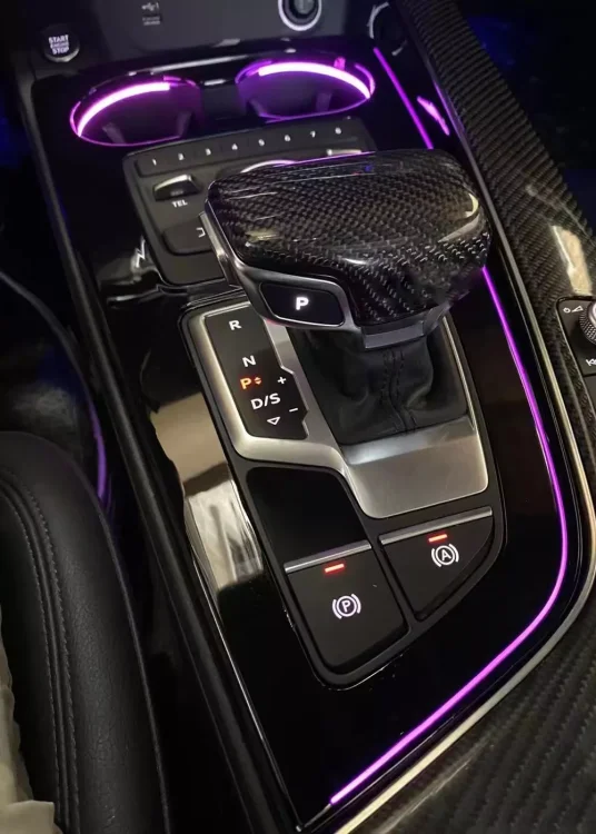

Raulpeba Publicado 8 de Diciembre del 2022 Denunciar Publicado 8 de Diciembre del 2022 Bueno pues cableado hecho y funcionando a la perfección solo ya a la espera de ver si me llega mañana la moldura del salpicadero y cambiar los capuchones. A ver qué tal se me da desarmar lo del salpicadero. Responder

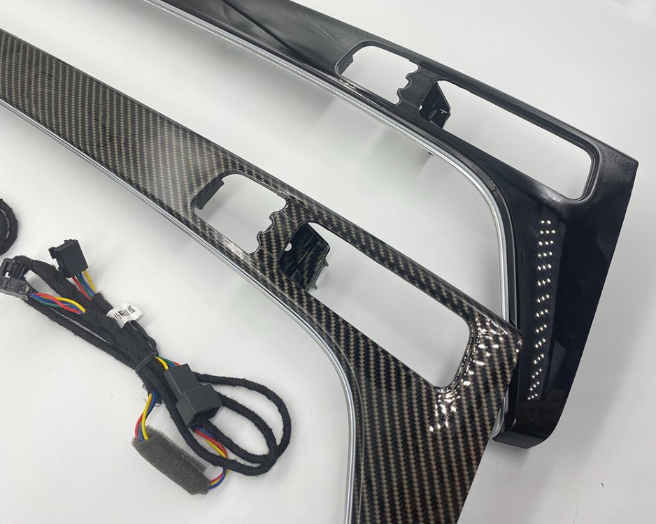

sergiotero10 Publicado 8 de Diciembre del 2022 Denunciar Publicado 8 de Diciembre del 2022 (editado) A mi esta semana me llega una moldura que compre de la consola central con iluminación. Mi Audi lleva el pack de iluminación con 32 colores creo que son, no estoy seguro y por lo que estuve viendo el mejor sitio al que puedo hacer la conexión es a los posavasos pero ando bastante perdido la verdad. La compre en AliExpress y me viene con este cable, no sé si es suficiente o tengo que comprar algo más, si alguien me puede echar una mano lo agradezco Editado 8 de Diciembre del 2022 por sergiotero10 Responder
Hernán Diego Publicado 9 de Diciembre del 2022 Denunciar Publicado 9 de Diciembre del 2022 hace 11 horas, Raulpeba dijo: Bueno pues cableado hecho y funcionando a la perfección solo ya a la espera de ver si me llega mañana la moldura del salpicadero y cambiar los capuchones. A ver qué tal se me da desarmar lo del salpicadero. Perfecto los cables y los tonos de azul son iguales Responder
Raulpeba Publicado 9 de Diciembre del 2022 Denunciar Publicado 9 de Diciembre del 2022 hace 1 hora, Hernán Diego dijo: Perfecto los cables y los tonos de azul son iguales Si el tono es igual y eso que los plafones los hice de unos leds que tenia fue suerte la verdad jaj, en fin hoy parece que no me va a llegar la pieza una Lena por que este fin de semana me venía de perlas para hacerlo a si que me tocara la semana que viene. Iré comentando gracias Responder
