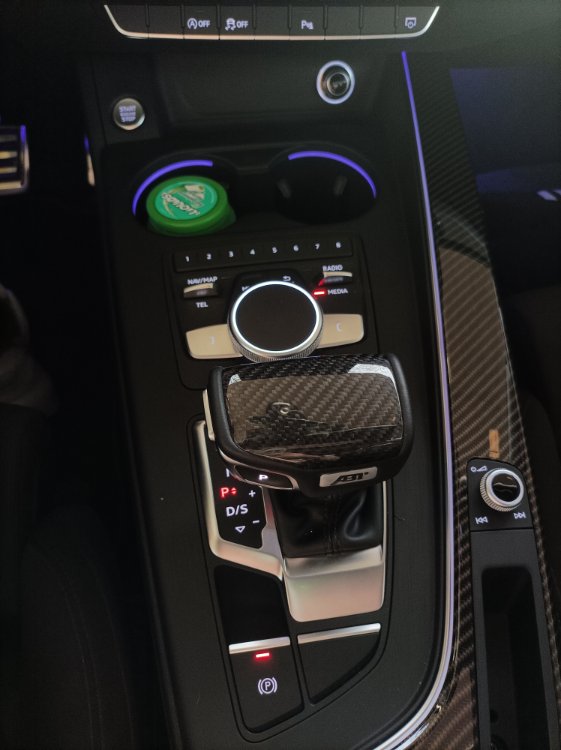

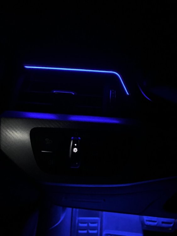

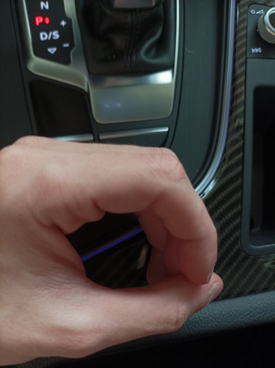

sergiotero10 Publicado 14 de Diciembre del 2022 Denunciar Publicado 14 de Diciembre del 2022 Acabo de instalar un embellecedor que va en la consola central con una tira de luz que va conectada a la luz de los posavasos, llevo el paquete de luces que puedo cambiar desde el mmi. El problema que tengo es que la intensidad no es muy fuerte a pesar de tenerla al máximo en el mmi. Por la noche alumbra bien pero cuando aún está oscureciendo y se enciende parece que está encendida solo una mitad y la otra mitad no. No sé si se puede hacer algo en el cableado para aumentarle la potencia o algo. Si alguien sabe y me puede echar una mano lo agradezco. Responder
Draekhar Publicado 14 de Diciembre del 2022 Denunciar Publicado 14 de Diciembre del 2022 Entiendo que al tener una única toma para el cordón de fibra el led que lleve se le pueda quedar corto, aunque la verdad es que todas las que había visto hasta ahora instaladas nunca había tenido ese problema. A mi lo único que se me ocurre seria probar si con otra toma de corriente le pasa lo mismo, por descartar que no le llegue suficiente potencia, pero me extrañaría, porque la gente por lo general ha ido pinchando de la preinstalación original y no ha solido dar mucho problema. Si no fuera eso, como no sea cosa del led emisor que sea muy pobre en potencia de por si... A ver si de todas formas algún compi que la tenga montada puede darte un poco más de feedback. Responder
sergiotero10 Publicado 14 de Diciembre del 2022 Denunciar Publicado 14 de Diciembre del 2022 hace 4 minutos, Draekhar dijo: Entiendo que al tener una única toma para el cordón de fibra el led que lleve se le pueda quedar corto, aunque la verdad es que todas las que había visto hasta ahora instaladas nunca había tenido ese problema. A mi lo único que se me ocurre seria probar si con otra toma de corriente le pasa lo mismo, por descartar que no le llegue suficiente potencia, pero me extrañaría, porque la gente por lo general ha ido pinchando de la preinstalación original y no ha solido dar mucho problema. Si no fuera eso, como no sea cosa del led emisor que sea muy pobre en potencia de por si... A ver si de todas formas algún compi que la tenga montada puede darte un poco más de feedback. Gracias, probaré a coger la corriente de otro sitio. Le mandé un mensaje al vendedor y a ver qué me dice. Responder

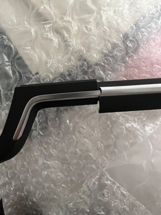

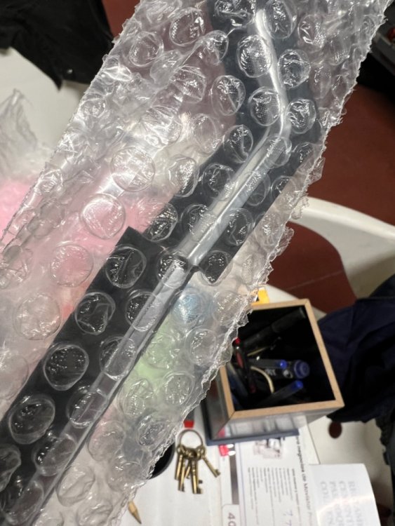

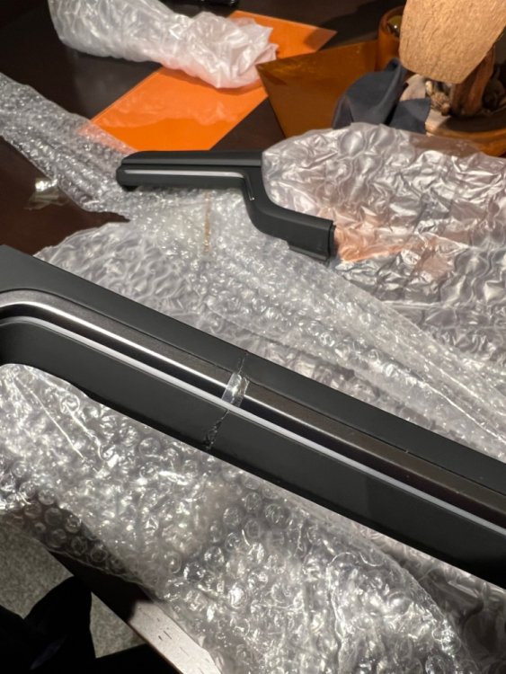

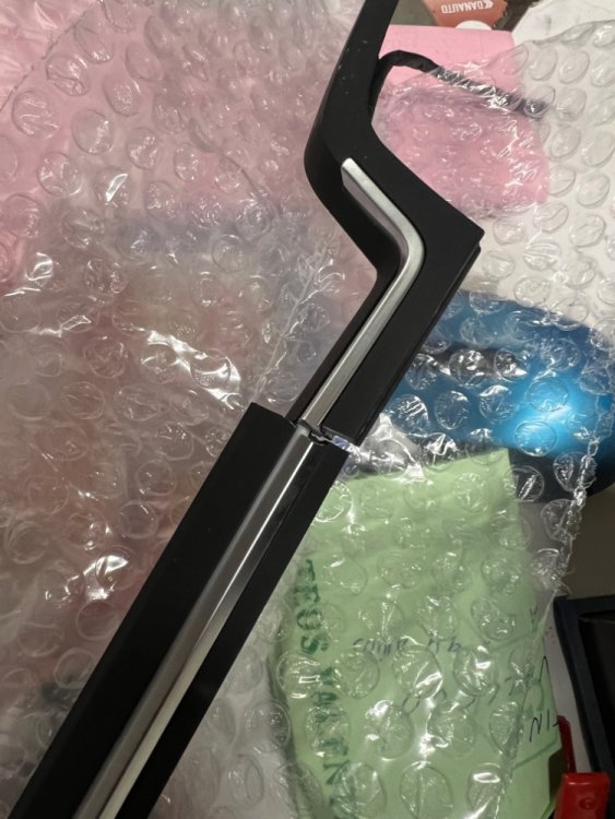

Raulpeba Publicado 15 de Diciembre del 2022 Denunciar Publicado 15 de Diciembre del 2022 Pues mi gozo en un pozo que mala suerte tengo siempre por dios, la Torá larga del salpicadero llego la caja aplastada y viene partida ahora a ver el chino que me dice si envía otra y lo que tarda porque era envío de 10 días y tardo más. Bueno la del lado del conductor la puedo montar al menos. A ver qué pasa ahora quien se hace responsable. Responder

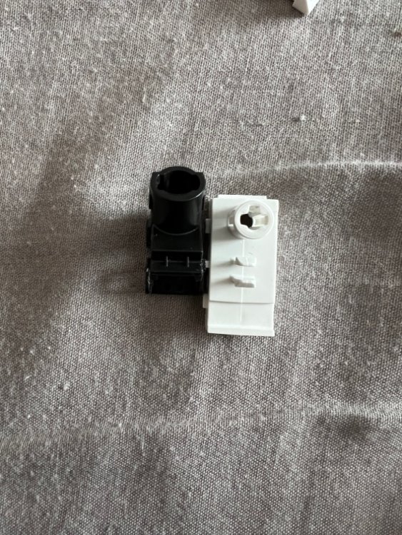

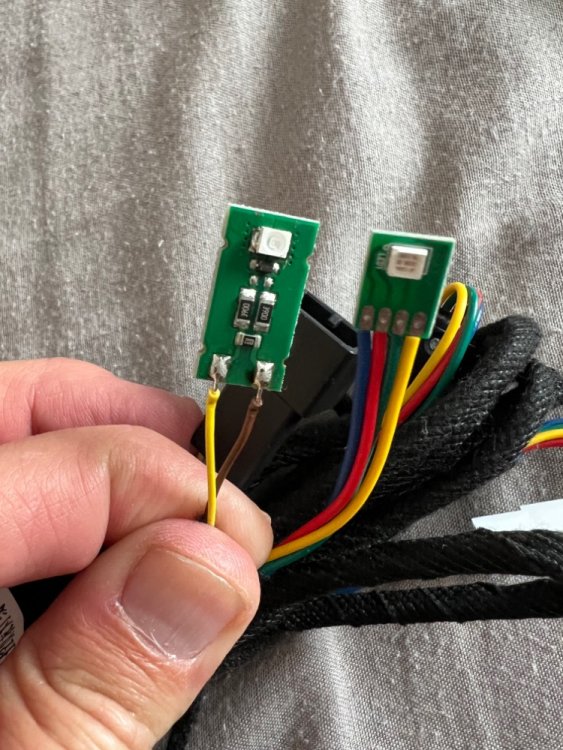

Raulpeba Publicado 15 de Diciembre del 2022 Denunciar Publicado 15 de Diciembre del 2022 También los leds del chino el caparazón no sé si es como el vuestro y si la placa de carat garaje entrará aún tengo que probarlo. También preguntaros que imagino que no, si a la pieza original del salpicadero se le puede meter la fibra iluminada pero creo que no claro está. Invoco a @Hernán Diegoque es el lo tiene controlado jajaj Responder
Raulpeba Publicado 15 de Diciembre del 2022 Denunciar Publicado 15 de Diciembre del 2022 Pues en efecto chavales todo problemas hoy no es mi día, la placa de carat garaje es más grande que la del chino por lo tanto el capuchón es pequeño y la placa no entra dentro, voy a ver si la puedo recortar sin jorobar nada. Responder

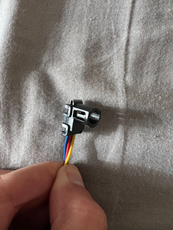

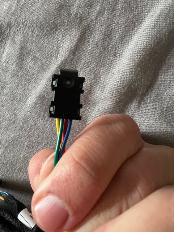

Hernán Diego Publicado 15 de Diciembre del 2022 Denunciar Publicado 15 de Diciembre del 2022 hace 59 minutos, Raulpeba dijo: Pues en efecto chavales todo problemas hoy no es mi día, la placa de carat garaje es más grande que la del chino por lo tanto el capuchón es pequeño y la placa no entra dentro, voy a ver si la puedo recortar sin jorobar nada. Hola claro es lo que te dije Tomás el de carat y modificas el capuchón negro y pones el Led dentro del negro y lo cortas o encintas hasta q quede perfecto el punto del Led bajo el orificio del capuchón negro q es el que coge a la fibra y listo Debes modificar el capuchón negro utilizando el Led azul de carat Responder
Hernán Diego Publicado 15 de Diciembre del 2022 Denunciar Publicado 15 de Diciembre del 2022 Del cable del chino solo usas el capuchón negro y recortas y encintas hasta q re quede bien Responder
Raulpeba Publicado 15 de Diciembre del 2022 Denunciar Publicado 15 de Diciembre del 2022 hace 16 minutos, Hernán Diego dijo: Del cable del chino solo usas el capuchón negro y recortas y encintas hasta q re quede bien Ya no me queda otra que recortar la placa con cuidado. En fin de momento si acaso puedo montar el lado del conductor y ahora me toca esperar a que me manden otra si salgo en acuerdo con el chino. Responder
Hernán Diego Publicado 15 de Diciembre del 2022 Denunciar Publicado 15 de Diciembre del 2022 hace 8 minutos, Raulpeba dijo: Ya no me queda otra que recortar la placa con cuidado. En fin de momento si acaso puedo montar el lado del conductor y ahora me toca esperar a que me manden otra si salgo en acuerdo con el chino. La placa nunca Siempre el capuchón q es plástico Responder
Hernán Diego Publicado 15 de Diciembre del 2022 Denunciar Publicado 15 de Diciembre del 2022 Justo ahora, Hernán Diego dijo: La placa nunca Siempre el capuchón q es plástico De hecho es apenas y luego se encinta con cinta de tela muy poquito Responder
Draekhar Publicado 15 de Diciembre del 2022 Denunciar Publicado 15 de Diciembre del 2022 hace 4 horas, Raulpeba dijo: Pues mi gozo en un pozo que mala suerte tengo siempre por dios, la Torá larga del salpicadero llego la caja aplastada y viene partida ahora a ver el chino que me dice si envía otra y lo que tarda porque era envío de 10 días y tardo más. Bueno la del lado del conductor la puedo montar al menos. A ver qué pasa ahora quien se hace responsable. Normalmente en aliexpress suelen ser eficaces para ese tipo de cosas, a mi las veces que me ha pasado de que ha llegado roto o lo que sea me lo han cubierto o bien devolviéndome el dinero o el vendedor mandando otro nuevo. Que para eso tienen lo de la "protección del comprador". Espero que tengas suerte y no te mareen mucho. Responder
Raulpeba Publicado 15 de Diciembre del 2022 Denunciar Publicado 15 de Diciembre del 2022 hace 8 horas, Hernán Diego dijo: De hecho es apenas y luego se encinta con cinta de tela muy poquito Pues es que mi capuchón es diminuto si te lo comes lo estrozas no hay sitio la placa comparándolas la China es diminuta comparada con la otra, yo vi más atrás los capuchones que os venían a vosotros y no tienen nada que ver con el mío. Al final con mucho cuidado me repasé la placa y pude meterlo dentro siempre teniendo cuidado de no tocar ninguna pista de la placa. La parte del conductor ya está puesta a ver ahora cuando hablé mañana con el chino que solucionamos. La tira la he pegado por donde partió pero claro algo se nota y podría montarla pero desmontar y montarlo para dentro de 15 o 20 días otra vez me da cosa que las piezas grapas etc cojan holgura. Responder
Raulpeba Publicado 15 de Diciembre del 2022 Denunciar Publicado 15 de Diciembre del 2022 hace 7 horas, Draekhar dijo: Normalmente en aliexpress suelen ser eficaces para ese tipo de cosas, a mi las veces que me ha pasado de que ha llegado roto o lo que sea me lo han cubierto o bien devolviéndome el dinero o el vendedor mandando otro nuevo. Que para eso tienen lo de la "protección del comprador". Espero que tengas suerte y no te mareen mucho. Gracias a ver mañana que me dicen. Os voy contando. Responder
Hernán Diego Publicado 16 de Diciembre del 2022 Denunciar Publicado 16 de Diciembre del 2022 hace 9 horas, Raulpeba dijo: Pues es que mi capuchón es diminuto si te lo comes lo estrozas no hay sitio la placa comparándolas la China es diminuta comparada con la otra, yo vi más atrás los capuchones que os venían a vosotros y no tienen nada que ver con el mío. Al final con mucho cuidado me repasé la placa y pude meterlo dentro siempre teniendo cuidado de no tocar ninguna pista de la placa. La parte del conductor ya está puesta a ver ahora cuando hablé mañana con el chino que solucionamos. La tira la he pegado por donde partió pero claro algo se nota y podría montarla pero desmontar y montarlo para dentro de 15 o 20 días otra vez me da cosa que las piezas grapas etc cojan holgura. Hola no mire demasiado tu capuchón y ahí posiblemente estuvo mi error y te pido disculpas de corazón ya q no suelo despistar me en detalles ya q suelo ser detallista en extremo.. Dicho eso pues si los míos y los de muchos q los hemos colocado en su momento el capuchón negro era bastante más grande lo que daba espacio para que puedas trabajar tranquilamente Con respecto a la larga ten pasiencia y desarma cuando la tengas lista osea cuando el chino te lo solucione... Como te han dicho suelen ser muy eficaces en estos menesteres. Claro que alguno que otro de los chinos no es así y comienzan los bailes pero a no hacerse problemas antes de tiempo paso a paso que ya has avanzado un montón abrazo Responder
