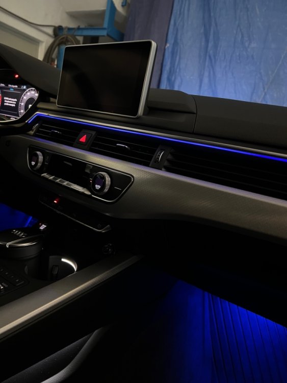

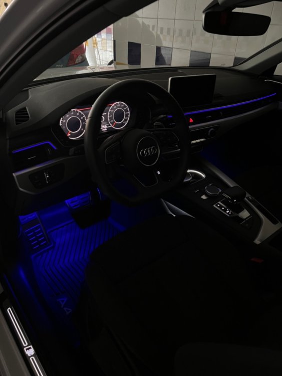

Buenos pues como no tengo paciencia jaja quería verlo puesto al final lo monte, el chino se ha lavado las manos con lo sucedido y como fue culpa del transporte me dijo que pidiera la devolución a AliExpress del importe, lo pedí el viernes a si que mañana me tendrá que decir algo AliExpress porque el chino no me da solución, no me quiere enviar nada y veremos a ver qué decide AliExpress pero hasta que se aclare todo  pues lo he montado mientras tanto.
La verdad que lo que más yuyu me dio fue quitar el trozo que cubre la pantalla donde hay dos tornillos que al ser tan fino en la zona central me daba miedo que se partiera pero al final salió sin partirse. Comentar que no hizo falta quitar la guantera, la solté los tornillos de la parte superior por si acaso agarraban algo de la pieza cetral y lo saque todo perfectamente. Queda muy chulo pero es muy finita si hubiera sido un pelin más gorda se vería más y en la posición que va pues siempre se oculta algo pero se ve genial.
En fin esperare a ver qué pasa y claro el empalme ese me duele verlo ahí y esperare a ver si me devuelven el dinero para comprar otro.
Agradecer al compañero @Hernán Diego toda su ayuda sin él me hubiera costado un montón. Ahora veré las demás zonas que hago. Si quiero puedo ir quitando Leds de los originales y soldar otros que tengo azules o rojos y no me haría falta comprar las piezas a carat garaje pero decidiré qué hago, tampoco se la calidad de los leds que tengo, los monte en cuadros de otros coches para cambiar la iluminación y de momento me salieron buenos. En fin gracias a todos y aquí estamos para lo que haga falta.

Hola te felicito por el trabajo y ojalá te resuelvan el problema los de aliexpress.
Ten pasiencia y mira el lado positivo que cuando compres el nuevo ya sabrás hacerlo más rápido.
Para lo que necesites aquí estamos y con gusto te doy una mano.
Con respecto a lo q tu hablas de los leds yo te recomendé lo de carat Porq tenias miedo de las tonalidades de azul yo a la distancia no te puedo ayudar en eso por eso re recomendé carat q va con los colores que quedan perfecto en la tonalidad azul en este caso. Y teniendo en cuenta el trabajo que lleva armar y desarmar trata de poner los de mejor calidad que encuentres ya q si se queman da mucha pereza y fastidio volver a hacer todo por un Led
Bueno lo dicho,,, pasiencia,, felicitaciones y para lo que necesites aquí estamos

Alguien lo ha montado en un b9,5? Veo q lo conectais en las luces que hay en los pies y en el nuevo esas luces no llevan RGB, son solo blancas. Creo q tendría q llevarla a los posavasos...
El mío también sólo tenía blanca y lo he montado al igual que el compañero. Tienes que modificar los leds que trae de serie del chino por otro led de un solo color a tu gusto, el mío es azul pero sólo azul no cambia de color. Tienes que hacer el cableado para conectarlo a los pies que es muy sencillo de hacer pues solo es positivo y negativo.

Buenas compañero, como se ha acabado comentando en varias ocasiones a lo largo del hilo de la mano de @Hernán Diego sería tan simple como si quieres ponerlos monocolor, robar de cualquier toma estándar de luz también monocolor sustituyendo el led del chino claro que es RGB (por uno blanco o del color deseado como ha hecho @Raulpeba), estos monocolor simplemente llevan un positivo y un negativo.
En caso de que lo quieras RGB necesitaras robar de otro conector RGB ya que pasas a tener más cables que solo el positivo y negativo, si bajo los pies no tienes RGB y es monocolor efectivamente necesitarás robar de otro punto con RGB siendo el más cercano el del posavasos. También podría hacerse desde las puertas si lo tienes pero es mucho mas embrollo tirar cable desde ahí etc pudiendo hacerlo desde el posavasos.
Por lo general siembre decimos de robar de los pies por que es mas sencillo por cercanía ya que no hay que tirar tanto cable, pero efectivamente sino, derechito al posavasos. Luego el cable para hacer el apaño de robar de la toma como todo, podrás elegir entre intentar buscar uno ya hecho que te sirva o hacerlo y encintarlo tu mismo con la típica cinta de tela para que te quede perfect de medidas etc. Llegados a ese punto seguro que algún compañero puede pasar las referencias de los conectores que pueden hacerte falta, si finalmente decidieras tirar por ello.
Que me corrija alguno de los compañeros mencionados si me equivoco en alguno de los pasos/opciones, pero tras lo debatido en varias ocasiones en el foro, esas serían las opciones que tenemos.
