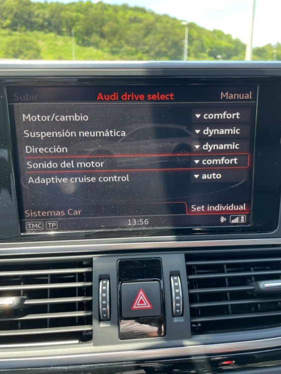

UrbietOrbi Publicado 30 de Mayo del 2022 Autor Denunciar Compartir Publicado 30 de Mayo del 2022 En 26/5/2022 a las 10:44, Miguel Ángel. dijo: Modifica en el individual, quita el modo dinámico, con cualquier otro no te lo hará... por tanto solo lo hará si lo llevas en ese modo. Salu2.- Gracias. Probare mas a fondo. porque ahora mismo en el individual lo tengo en sonido confort y sigue sonando... a ver si os puedo poner fotos. saludos Responder Enlace al comentario Compartir en otros sitios web More sharing options...
UrbietOrbi Publicado 31 de Mayo del 2022 Autor Denunciar Compartir Publicado 31 de Mayo del 2022 Buenas; Adjunto foto con la configuración... estando así no de bería estar activado el active sound no?? Responder Enlace al comentario Compartir en otros sitios web More sharing options...
tl1000edu Publicado 31 de Mayo del 2022 Denunciar Compartir Publicado 31 de Mayo del 2022 No, así debería estar apagado. No tendrás puesto algún módulo que modifica esta función? Tipo Kufatec active sound? En mi caso si lo activo suena algo más grave, pero tampoco mucho y si voy en comfort ya suena más el propio motor que el escape. Responder Enlace al comentario Compartir en otros sitios web More sharing options...
UrbietOrbi Publicado 1 de Junio del 2022 Autor Denunciar Compartir Publicado 1 de Junio del 2022 hace 8 horas, tl1000edu dijo: No, así debería estar apagado. No tendrás puesto algún módulo que modifica esta función? Tipo Kufatec active sound? En mi caso si lo activo suena algo más grave, pero tampoco mucho y si voy en comfort ya suena más el propio motor que el escape. En principio solo lleva el de serie/original. Como puedo comprobar si lleva algo mas? gracias! Responder Enlace al comentario Compartir en otros sitios web More sharing options...

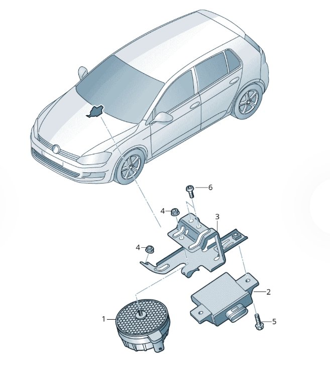

pcuatrero Publicado 1 de Junio del 2022 Denunciar Compartir Publicado 1 de Junio del 2022 hace 8 minutos, UrbietOrbi dijo: En principio solo lleva el de serie/original. Como puedo comprobar si lleva algo mas? gracias! Buenas, En este video, a partir del minuto 1:30 puedes ver dónde y cómo van instalados estos aparatos. Por cierto, eso que dices que desde la palanca del control de velocidad se puede graduar el sonido, yo creo que el mío no lo hace... Responder Enlace al comentario Compartir en otros sitios web More sharing options...
