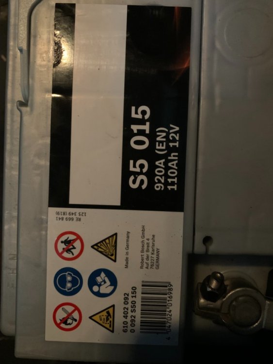

GusB8 Publicado 25 de Mayo del 2022 Autor Denunciar Publicado 25 de Mayo del 2022 hace 1 hora, GusB8 dijo: Gracias!! Le voy a echar un ojo!! Vale, ya se donde se codifica, el problema que tengo es con el número de serie. Por lo que he leído, en el caso de la Bosch de 110Ah, debería poner Equivalente a la OEM 000 915 105 DL, con lo que la codificación quedaría 000915105DL JCB XXXXXXXXXX Las X es donde tengo la duda. Pego la foto con los datos de la pegatina. No se si hay que coger la referencia de arriba: 669 841 o la de abajo 125 349. Siendo el cuarto dígito en ambos casos el año de fabricación, el 8 y el 3 (2018 y 2013 entiendo) no son años muy lejanos para una batería nueva? Poniendo la referencia correcta, cómo quedarían los 10 últimos dígitos para configurarlo en VagCom? Gracias!!! Responder
Serjio Publicado 26 de Mayo del 2022 Denunciar Publicado 26 de Mayo del 2022 hace 8 horas, GusB8 dijo: Vale, ya se donde se codifica, el problema que tengo es con el número de serie. Por lo que he leído, en el caso de la Bosch de 110Ah, debería poner Equivalente a la OEM 000 915 105 DL, con lo que la codificación quedaría 000915105DL JCB XXXXXXXXXX Las X es donde tengo la duda. Pego la foto con los datos de la pegatina. No se si hay que coger la referencia de arriba: 669 841 o la de abajo 125 349. Siendo el cuarto dígito en ambos casos el año de fabricación, el 8 y el 3 (2018 y 2013 entiendo) no son años muy lejanos para una batería nueva? Poniendo la referencia correcta, cómo quedarían los 10 últimos dígitos para configurarlo en VagCom? Gracias!!! mírate este hilo, da igual el código que le metas, lo importante es que el coche entienda que es otra batería nueva. Responder
GusB8 Publicado 26 de Mayo del 2022 Autor Denunciar Publicado 26 de Mayo del 2022 hace 15 minutos, Serjio dijo: mírate este hilo, da igual el código que le metas, lo importante es que el coche entienda que es otra batería nueva. Ese hilo es el que he leído, voy a ver si me aclaro… Responder
