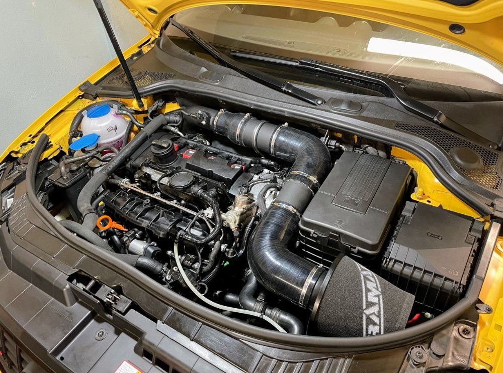

verivan Publicado 30 de Mayo del 2022 Denunciar Publicado 30 de Mayo del 2022 Hola a todos, hace unos días lancé mi presentación, y es la única entrada que he hecho por el momento. Allí presenté mi coche, se trata de un Audi S3 8P del 2009 que compré de ocasión hace cosa de dos años. Cuando me puse a mirar el mercado de ocasión pegué un barrido a todo e hice finalmente la selección, el coche tenía buen aspecto, buen estado exterior e interior y la mecánica no parecía estar nada mal así que me decidí a comprarlo, estaba dentro del precio en el que están tasados estos coches con esos años y km. Siempre he tenido compactos potentes como segundo coche y algo más tranquilito y familiar para el día a día. He pasado por varias marcas ( ya tuve un A3 1.8T 20V ) y siempre he tenido ganas de tener este modelo. Como contaba más arriba, el estado del coche era muy bueno, pero tengo que reconocer que soy un maniático y necesito tener el control total de como está la mecánica de mis coches. Cuando digo esto no penséis que me tranquilizo con cambiar el aceite, filtros y distribución, no.... a esto hay que sumarle el control de toda la mecánica, transmisión, a un límite de sacar el motor y despiezarlo encima de una mesa para conocer hasta el último filete de todos sus tornillos. Llevo dedicándome al mundo del motor 22 años y quizá por deformación profesional esto me empuja a hacer este tipo de cosas como distracción, no se. No sabía donde empezar a colgar mi experiencia con la reconstrucción de mi motor 2.0 TFSI CDL y he considerado que este sitio podría adaptarse bien. Si los administradores consideran que encaja mejor en otro lado, yo estoy abierto a ello. No se si exponerlo de una manera formal, detallando cada paso, mis experiencias, donde he tenido dificultades, metrología del motor, decisiones de porque lo he hecho de una manera u otra.... no se. Supongo que dependerá del interés que pueda causar este tipo de entradas en la gente. Me hago viejo y cada vez pienso más que las nuevas generaciones no tienen el mismo interés por la mecánica como teníamos antes. En función de esto iré colgando cosas. Tengo que decir que según iba trabajando iba sacando fotos y algún video, pero nunca había pensado en publicarlo y por eso seguramente no tenga todo el documento gráfico al 100%. Al terminar todo pensé que quizás escribiendo esto le pudiera ayudar a alguien tan apasionado como yo a la mecánica para lanzarse a hacerlo él mismo o por lo menos disfrutar viéndolo. Aquí dejo alguna pincelada de lo que acabo de terminar hace unas semanas, a ver si se colgar fotos que es la primera vez ................. Upppssss, al parecer estoy limitado en el tamaño de las fotos , no hay forma de desbloquear esto?? Responder

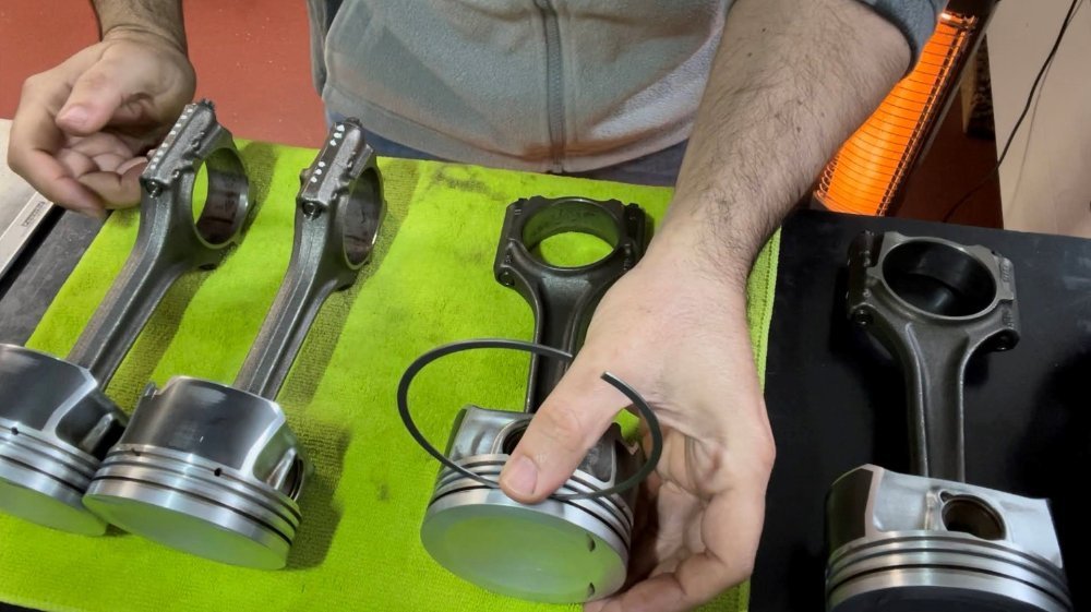

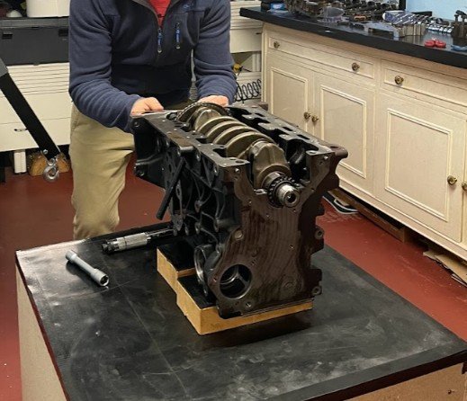

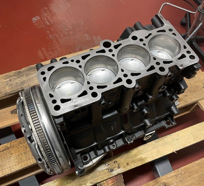

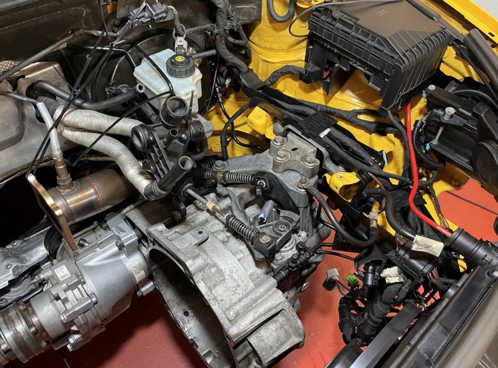

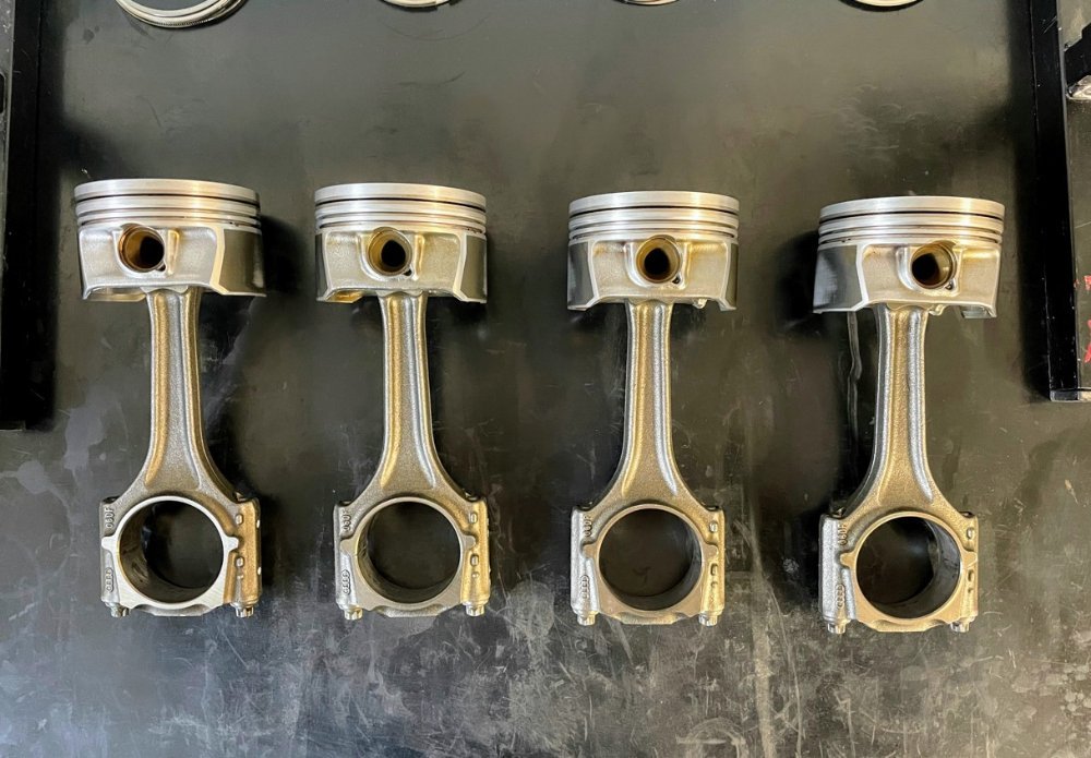

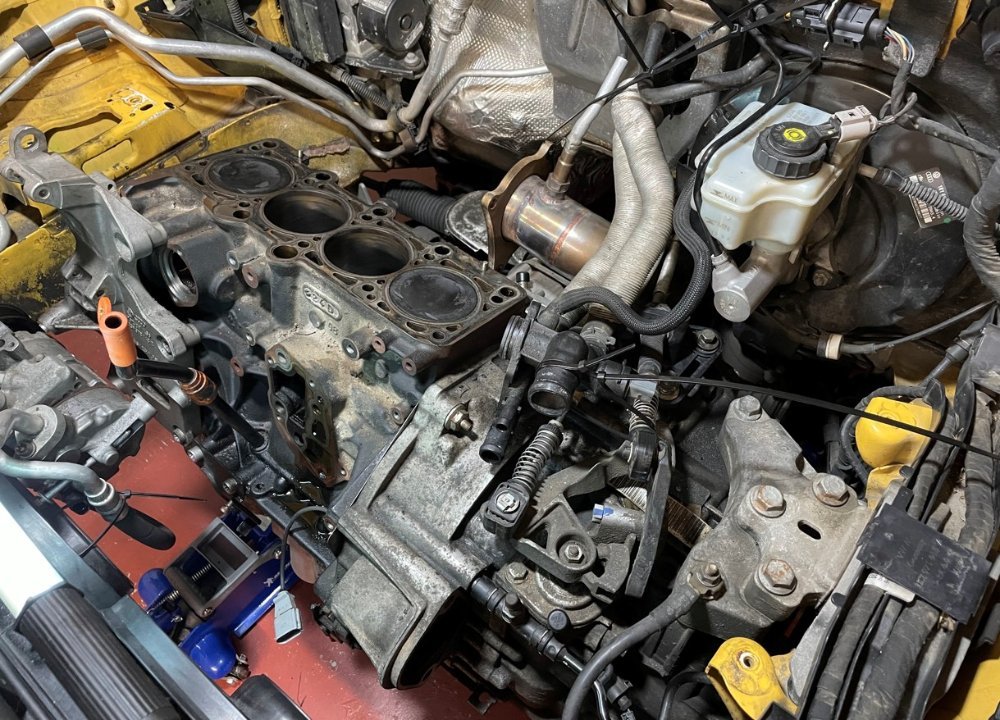

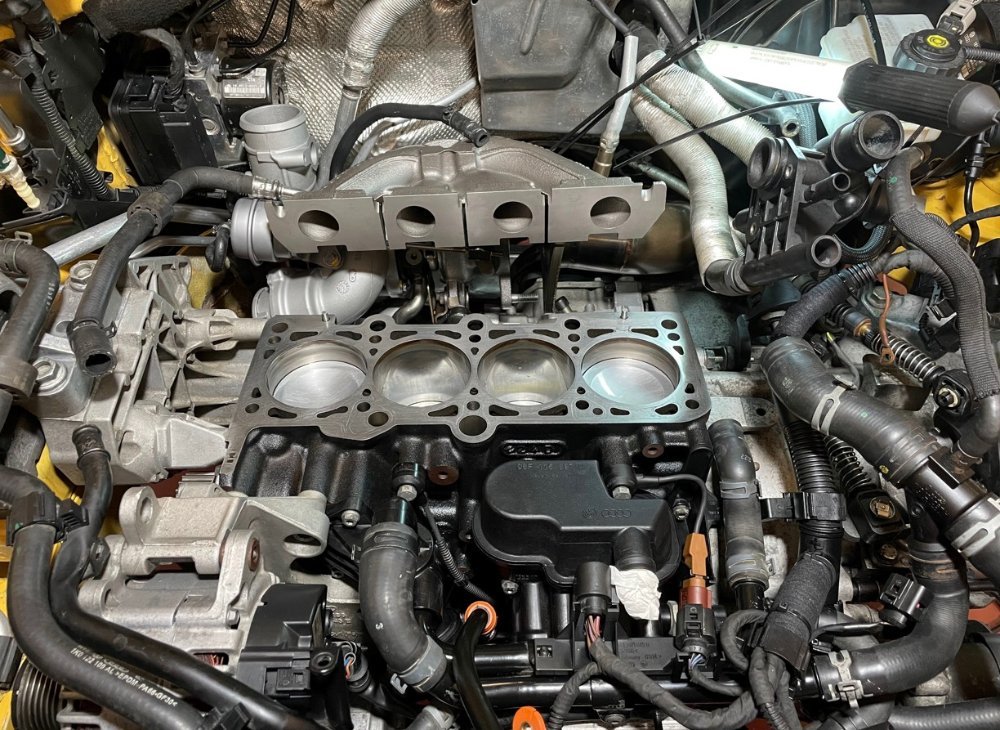

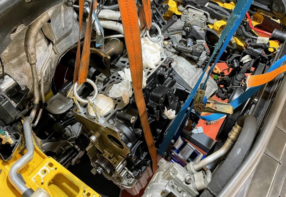

verivan Publicado 30 de Mayo del 2022 Autor Denunciar Publicado 30 de Mayo del 2022 A ver si puedo meter más fotos, por lo visto hay que hacerlo poco a poco. Los pistones y bielas ya limpios y el vano motor con la caja de cambios y el reenvío del quattro Responder

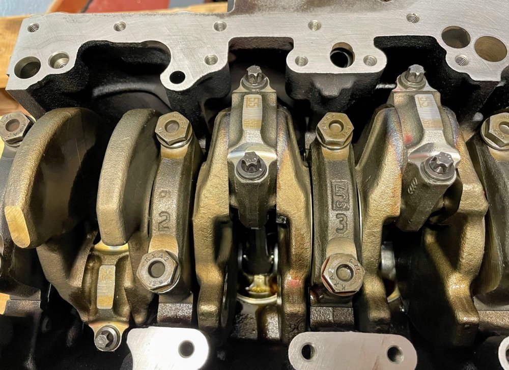

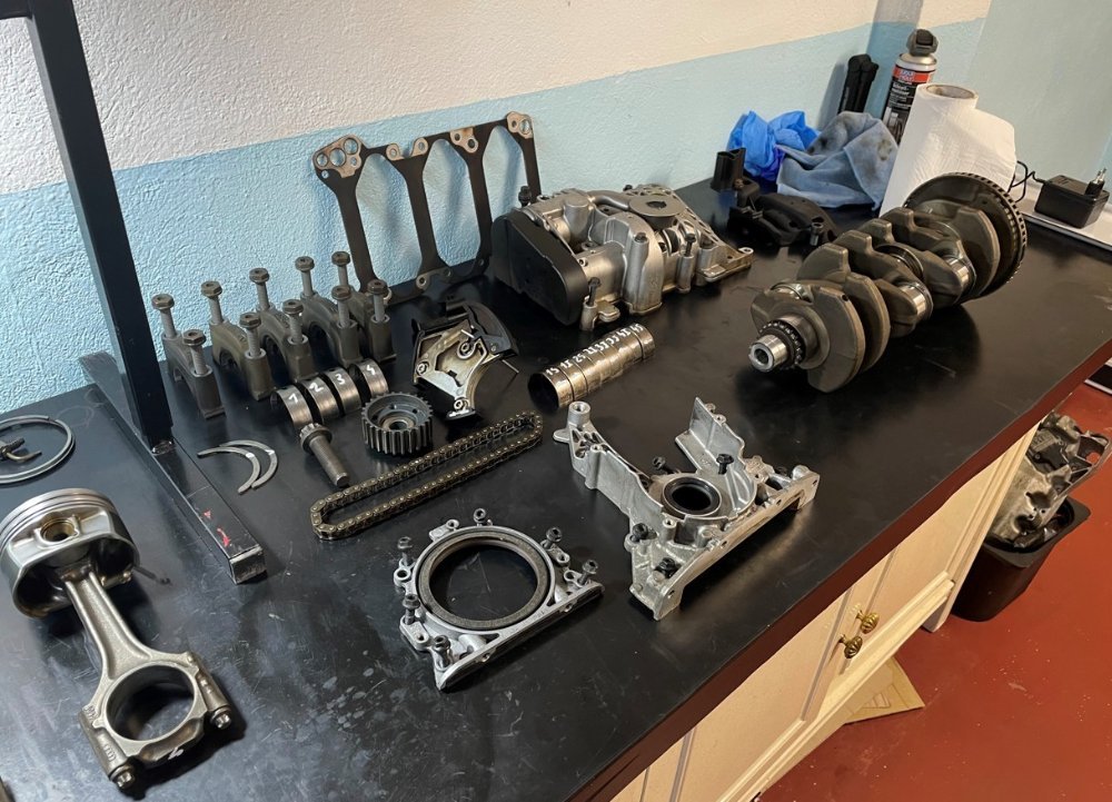

verivan Publicado 30 de Mayo del 2022 Autor Denunciar Publicado 30 de Mayo del 2022 El bajo motor montado todo nuevo, casquillos de bancada, biela, volante motor, conjunto de embrague.... Responder

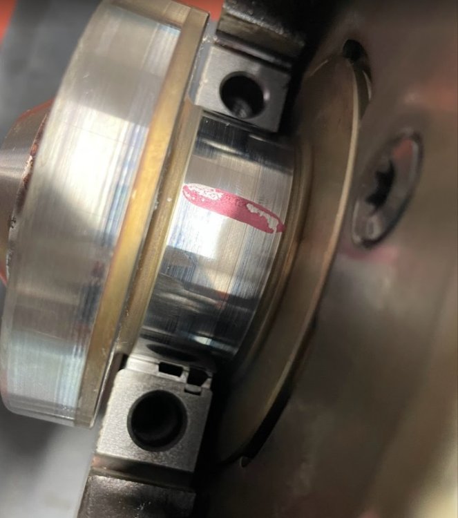

verivan Publicado 30 de Mayo del 2022 Autor Denunciar Publicado 30 de Mayo del 2022 Juego de segmento en su caja colocado del motor en la caja de cambios Responder

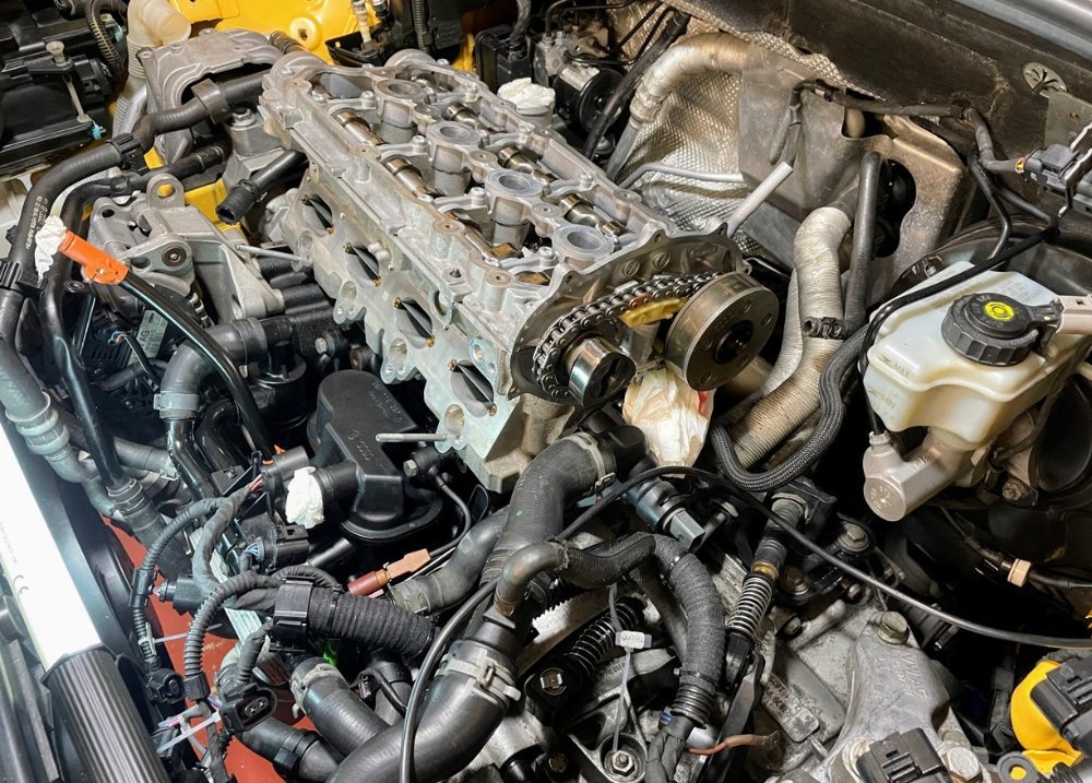

verivan Publicado 30 de Mayo del 2022 Autor Denunciar Publicado 30 de Mayo del 2022 Preparado para montar culata... todo nuevo y verificado. Culata montada, árboles de levas, kit cadena de distribución/tensor nuevo Responder
verivan Publicado 30 de Mayo del 2022 Autor Denunciar Publicado 30 de Mayo del 2022 El final con todo ya montado, 1/4 de vuelta a la llave y.... BRoooommmm!!! Responder
VIX Publicado 30 de Mayo del 2022 Denunciar Publicado 30 de Mayo del 2022 Menudo trabajo, espero que lo disfrutes mucho!! Responder
batanson Publicado 30 de Mayo del 2022 Denunciar Publicado 30 de Mayo del 2022 Tiene que ser un placer saber lo que se hace, entender y disfrutar con lo hecho(el camino) y con el resultado(la meta...). Felicidades por lo meticuloso del trabajo...ahora a disfrutarlo. Aunque como buen mecánico y apasionado del motor siempre habrá algo que hacer, mejorar y optimizar. Responder

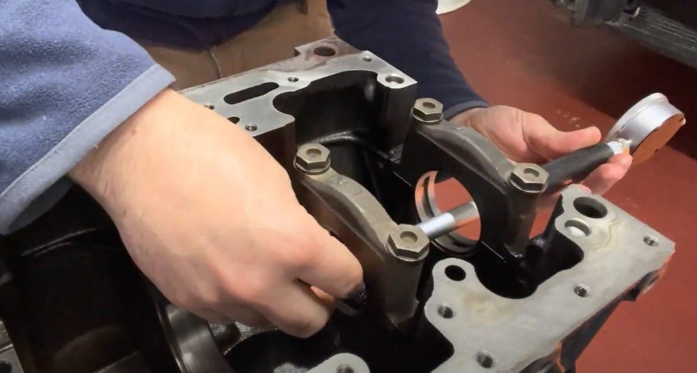

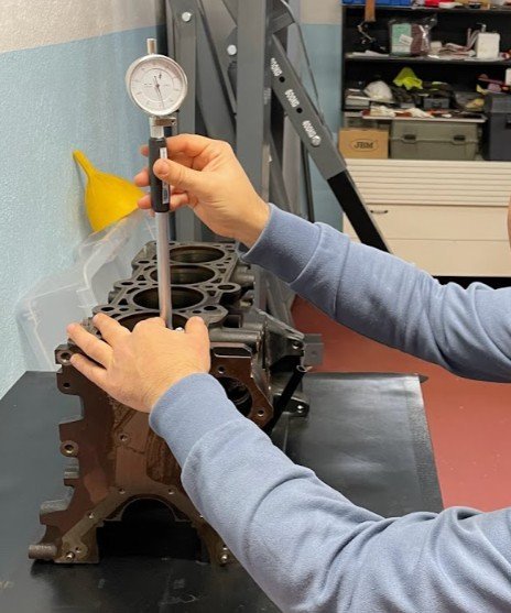

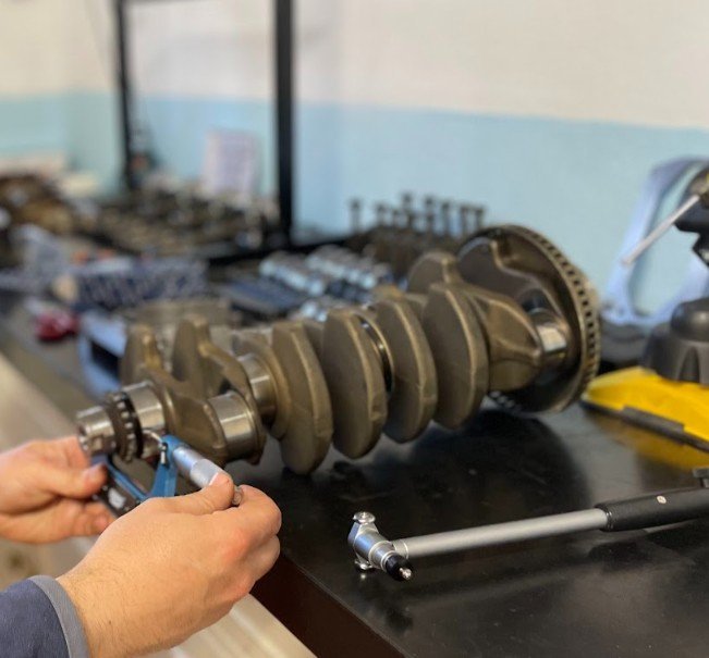

verivan Publicado 3 de Junio del 2022 Autor Denunciar Publicado 3 de Junio del 2022 Hola, tengo un video que describe un poco lo que tenía a mitad de trabajo, cuando tenía el motor fuera y el motor despiezado en la mesa para empezar con la metrología completa del bajo motor. Medida con micrómetro de apoyos y muñequillas de cigüeñal Medida con alexómetro de apoyos de bancada Plastigauge para medir el juego bancada/apoyo Alexómetro para medir diámetro de cilindros, conicidad y ovalización. A ver si funciona este enlace, lo he colgado en youtube de una forma chapucera sin editar ni nada para meterlo aquí: Responder
batanson Publicado 3 de Junio del 2022 Denunciar Publicado 3 de Junio del 2022 Muchas gracias por compartirlo. Acabo de ver el vídeo, ¡Qué gran trabajo y qué limpieza! Ahora a disfrutarlo. Dentro de ese motor hay algo tuyo también, esto unido al placer de la conducción y del conocimiento mecánico te otorga un disfrute seguro que especial. Un saludo. Responder

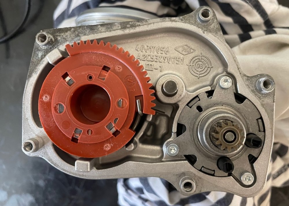

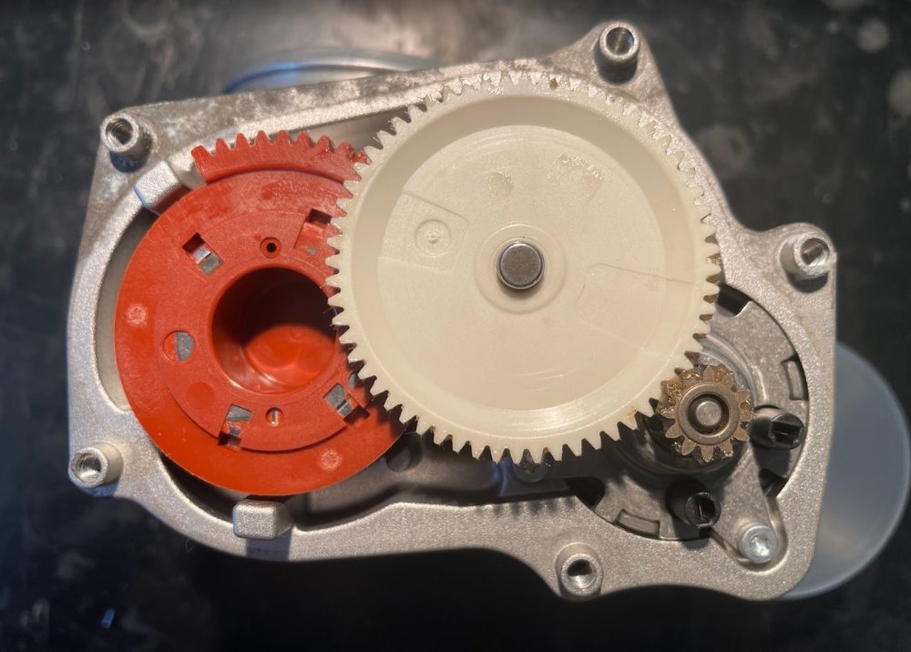

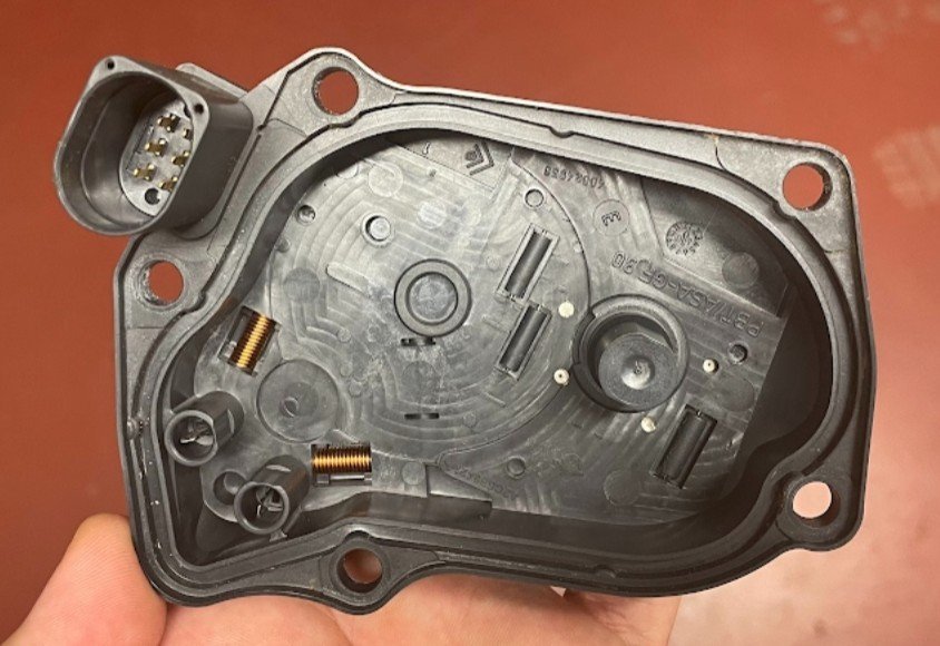

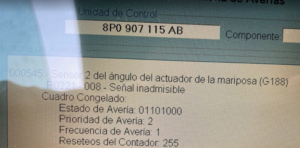

verivan Publicado 11 de Junio del 2022 Autor Denunciar Publicado 11 de Junio del 2022 Aprovecho para poner aquí una comprobación que he hecho esta semana en relación a la caja de mariposa. Ya me pasó antes de hacer la reconstrución del motor, pero después de ella me ha vuelto a pasar dos veces más. Se trata de un fallo que salta en el TdB EPC y fallo del ASR, de tal forma que el motor entra en modo degradado con una limitación de par, veo que no entra la sural. Pasando el VAGCOM me da fallo del sensor 2 da la mariposa. Borro fallo y me ha saltado otra vez en un periodo de 2500km. Lo achaco a que en el desmontaje del motor limpié la mariposa y que al soplar con aire comprimido, parte de suciedad ha entrado por el eje y ha llegado a los contactos de la pista y no hace buena lectura, haciendo saltar el fallo. Este problema no solo hace saltar fallo en el calculador motor, también en el ASR, control de estabilidad en el calculador ABS, ya que para hacer sus regulaciones toma el control de la estructura de par a través de la mariposa y claro, si el sistema tiene problemas de encontrar con precisión la posición de la mariposa, entra en función degradada para asegurar la integridad del conductor y sus pasajeros. Al desmontar me doy cuenta de como funciona el sistema, no se trata de un sistema por contactos con dos pistas tipo reostato, sino que es un sistema sin contactos por campos magnéticos y efecto Hall. Aprovecho para limpiar todo el mecanismo interno, engrasarlo y limpiar todos los contactos. Hago un montaje eléctrico para asegurarme que la lectura de los sensores 1 y 2 es buena sobre la mesa. Todo OK, monto la caja en el coche, borro fallos y de momento el coche va muy bien. Espero que no vuelva a saltar el fallo y si lo hace, no me quedará más remedio que cambiar la caja de mariposa, pero soy más de reparar y mantener que de sustituir a lo loco. En este video explico un poco el montaje y verificación de la buena lectura de los sensores. Responder
