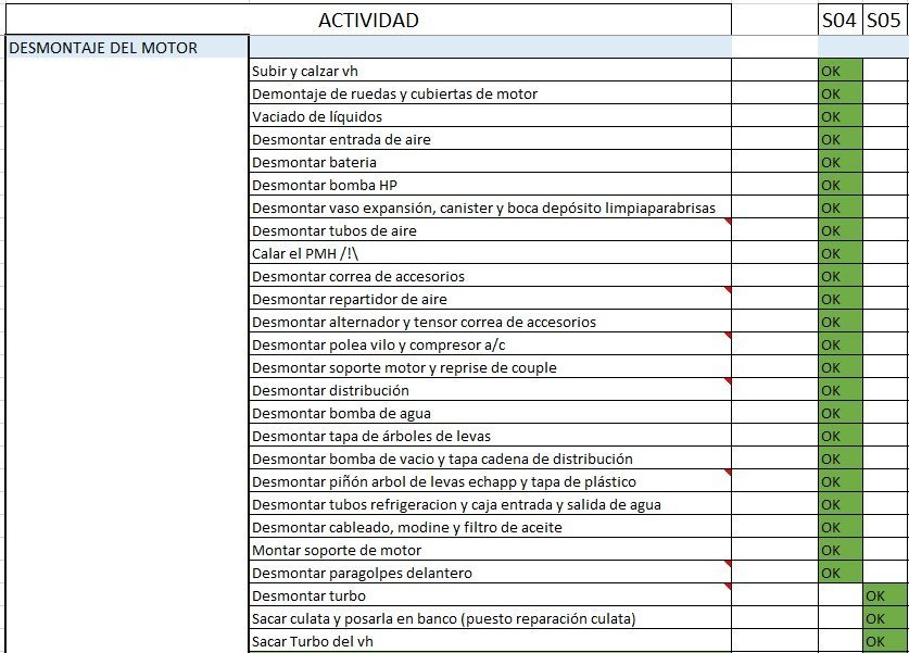

verivan Publicado 17 de Junio del 2022 Autor Denunciar Publicado 17 de Junio del 2022 Hola de nuevo, otro capítulo... Cuando decidí ponerme con esta tarea, no fue por necesidad, mi motor estaba bien aunque ya algo "rodado" con 170.000km así que me propuse darle un respiro y hacer un reset ... dejarlo nuevo y completamente verificado y controlado dentro de lo que cabe. Antes de ponerme en harina, como buen ingeniero, preparé todo el material y preparé un planning con todas las actividades y plazos estimados. No tenía ninguna presión, ni fecha de finalización ya que dispongo de otro coche para moverme, mientras tanto el S3 quedaba en el garaje a la espera, poco a poco lo iba haciendo. - Planning de actividades - Presupuesto "estimado" Pongo presupuesto estimado ya que se sabe que una vez abres el motor, vas encontrando cosas con las que no contabas y te toca cambiar. Mi presupuesto no se desvió mucho del coste final, lo ajusté bastante bien, no me encontré nada extraño más que los inyectores de refrigeración fondo pistón que tenían una cierta "pega" que me invitó a sustituirlos. Más adelante explicaré que es lo que me encontré, ya que presumo que sea algo que todos estos motores padezcan cuando tengan una cierta vejez. Antes de comenzar el desmontaje hay que buscar un indicador del estado de salud del motor al inicio y como queda al final después de la reconstrucción, ese evaluador de la salud es la medida de compresión, así que antes del desmontaje lo hice. Con esto evaluamos la estanqueidad de la cámara de combustión (válvulas en su asiento) y de los segmentos con cilindro. Esta medida se hace con motor caliente, bujías desmontadas, mariposa abierta, compresímetro montado en el cilindro a medir y hacer voltear con el motor de arranque hasta alcanzar la presión de compresión máxima. Lo ideal es cortar el suministro de gasolina de alguna manera para que deje de inyectar. Yo no lo hice, el único inconveniente es que pulverizas al exterior y dejas en el taller un agradable olor a gasolina La medida obtenida en todos los puestos fue de 11 bar aprox, no es mala, admisible, pero lo importante es que sea similar en todos los cilindros. Según el fabricante: Entre 11bar y 14bar corresponde a un motor nuevo. El límite de desgaste son 7bar. Así que considero que mi motor está muy bien. Aun así me animo a desmontarlo, esto es puro vicio y ganas de gastar dinero La estrategia para el desmontaje: quiero sacar el motor solamente y dejo en el coche montada la transmisión, caja de cambios y reenvío al haldex trasero. Se que todo esto lo tengo muy bien. ¿Por qué no saco el motor de una vez y lo desmonto en la mesa?, considero que así lo tengo más agarrado para aflojar/apretar tornillos como los de la culata que van fuertes ya que no tengo a nadie que me sujete el motor ni potro para fijarlo. Otro detalle importante es que dejo el compresor de aire acondicionado "colgando" en el vehículo. Con esto me evito abrir el circuito de gas y tener que recargarlo de nuevo al final. Ya está todo centrado, no me falta nada, puedo ponerme manos a la obra !!!! Responder

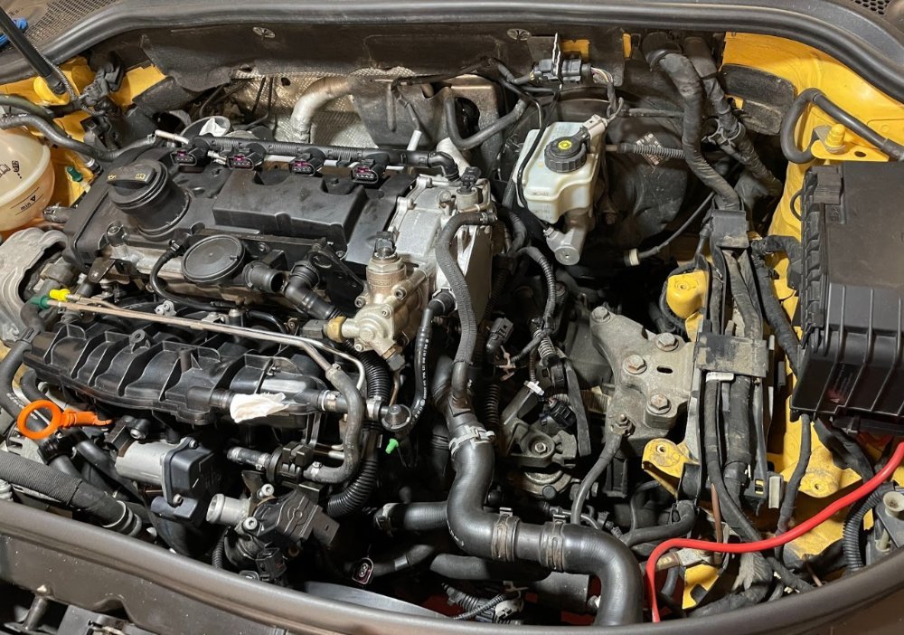

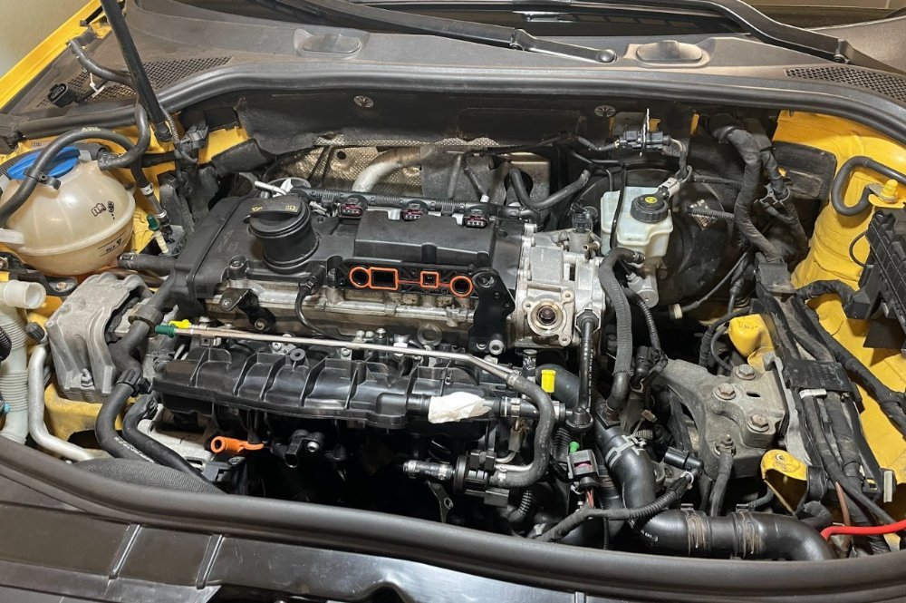

verivan Publicado 17 de Junio del 2022 Autor Denunciar Publicado 17 de Junio del 2022 Siguiente paso, actividades en la primera semana: Algunas fotos de estas etapas: no me entran aqui, voy sumando poco a poco Responder
verivan Publicado 17 de Junio del 2022 Autor Denunciar Publicado 17 de Junio del 2022 Ya está vaciado de líquidos, batería y soporte, bomba HP, PCV... Colector de admisión desmontado, rampa de inyección, inyectores. Ya veo como está de carbonilla las capillas de admisión, problema en todos los GDI, inyección directa. Se puede dar un curso de esto solamente. Me sorprende que está bastante limpio, me lo esperaba peor con este kilometraje. Responder

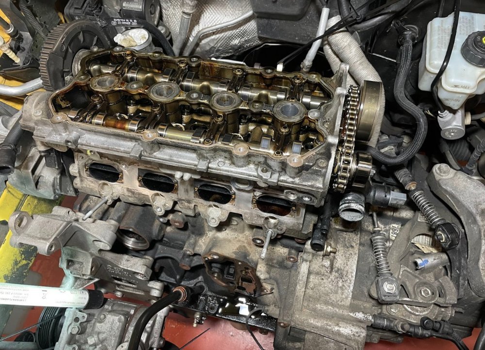

verivan Publicado 17 de Junio del 2022 Autor Denunciar Publicado 17 de Junio del 2022 Alternador fuera, quiero espacio!!! Abro tapa de árboles de levas y cubierta cadena de distribución. La correa de distribución ya está desmontada, rodillos y bomba de agua. Barnices en culata y árboles, todo esto lo dejo al final niquelado!!!!! Tubos refrigeración fuera y cableado para un lado.... más espacio!!!!, vamos entrando. El kit cadena, tensor lo cambio aunque el estado es excelente. Quiero dejar todo nuevo. Responder

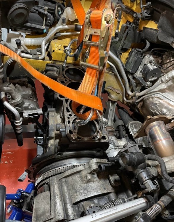

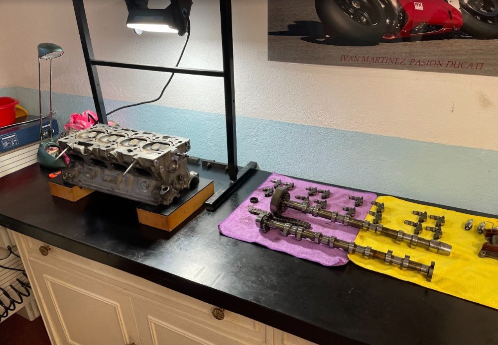

verivan Publicado 17 de Junio del 2022 Autor Denunciar Publicado 17 de Junio del 2022 Culata para arriba, ahora es cuando puedo ver que tenemos ahi dentro !!! Culata en banco de trabajo todo bien limpito Responder
batanson Publicado 17 de Junio del 2022 Denunciar Publicado 17 de Junio del 2022 hace 31 minutos, verivan dijo: Culata para arriba, ahora es cuando puedo ver que tenemos ahi dentro !!! Culata en banco de trabajo todo bien limpito ¡Qué gran trabajo! Va a quedar como nuevo. Gracias por compartirlo. Qué vaya muy bien. Responder

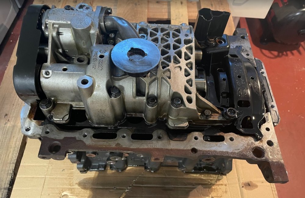

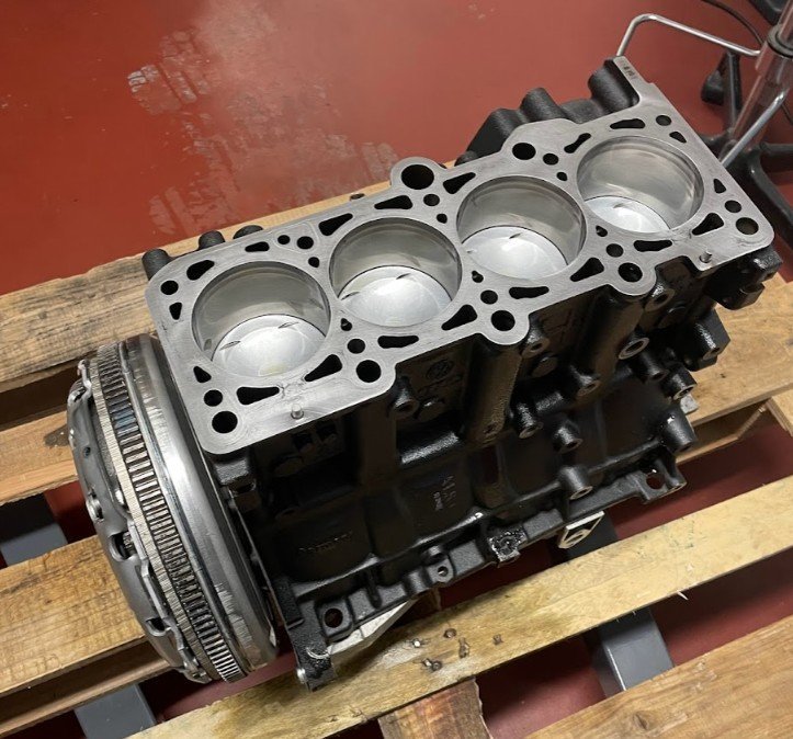

verivan Publicado 18 de Junio del 2022 Autor Denunciar Publicado 18 de Junio del 2022 La retirada del bajo motor sobre el banco de trabajo... Solo como adelanto.... así quedó depués de trabajarlo para montarlo en el coche de nuevo, para que se vea la diferencia... Responder
batanson Publicado 18 de Junio del 2022 Denunciar Publicado 18 de Junio del 2022 Impecable, parece otro bloque. Responder

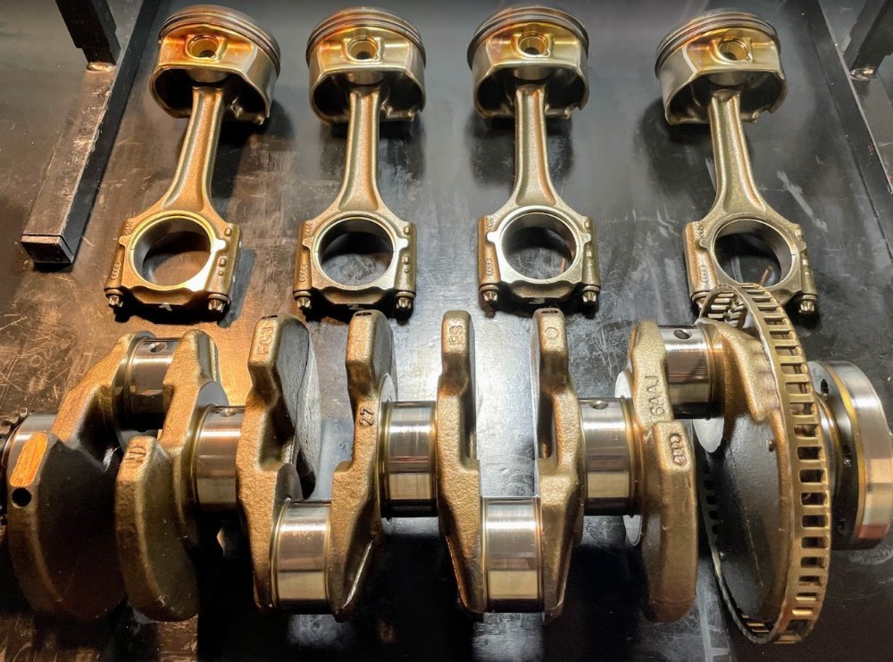

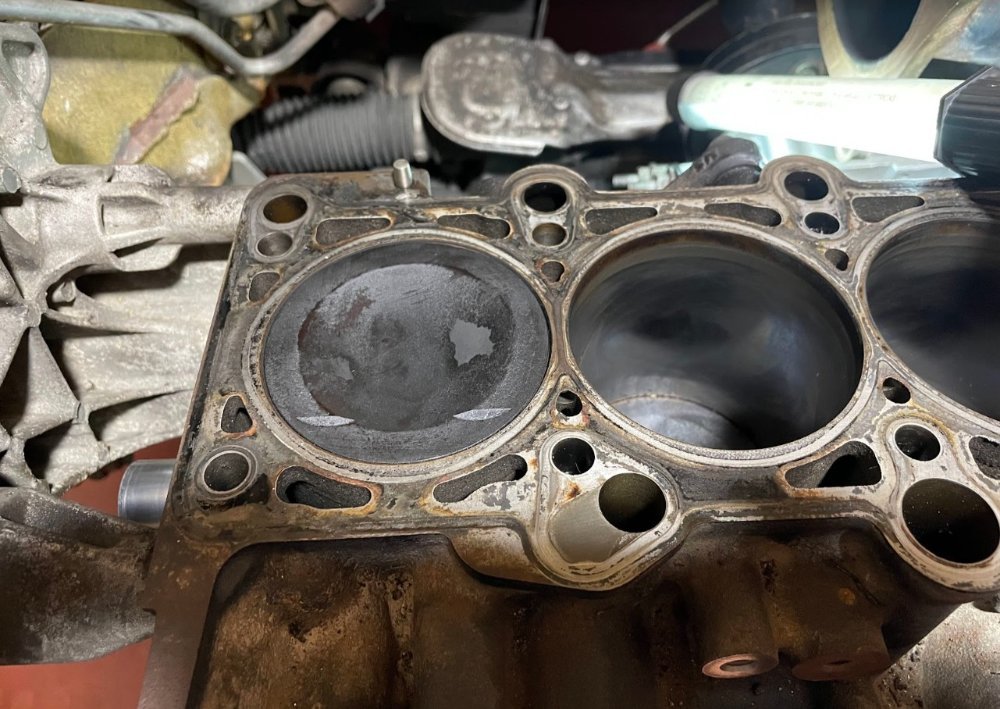

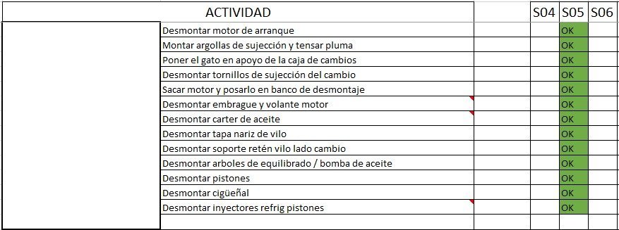

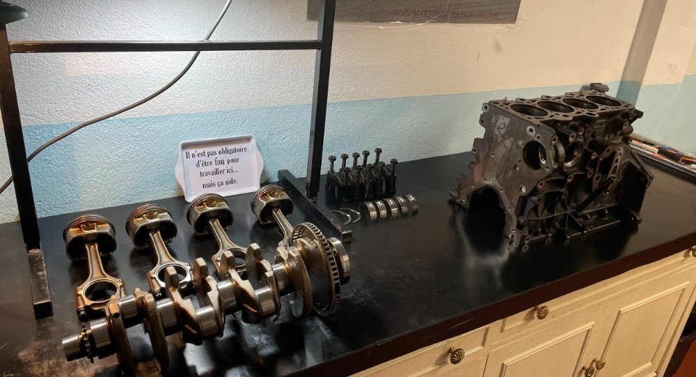

verivan Publicado 19 de Junio del 2022 Autor Denunciar Publicado 19 de Junio del 2022 Última etapa para terminar de desmontar el motor, en mi planning, una semana: Al retirar el carter de aceite, vemos el conjunto de arboles de equilibrado, bomba de aceite, todo OK. Desmontaje del bajo motor, pistones fuera. Todo con buen aspecto: Bajo motor sobre la mesa: Responder

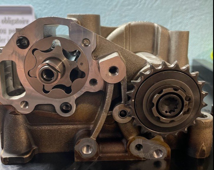

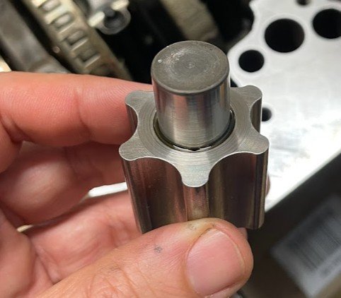

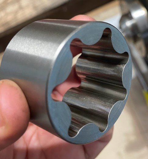

verivan Publicado 19 de Junio del 2022 Autor Denunciar Publicado 19 de Junio del 2022 Conjunto árboles de equilibrado / bomba de aceite: Bomba de aceite limpia, medida y ajustada, todo conforme: Responder
