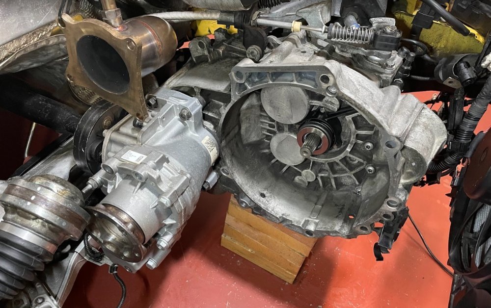

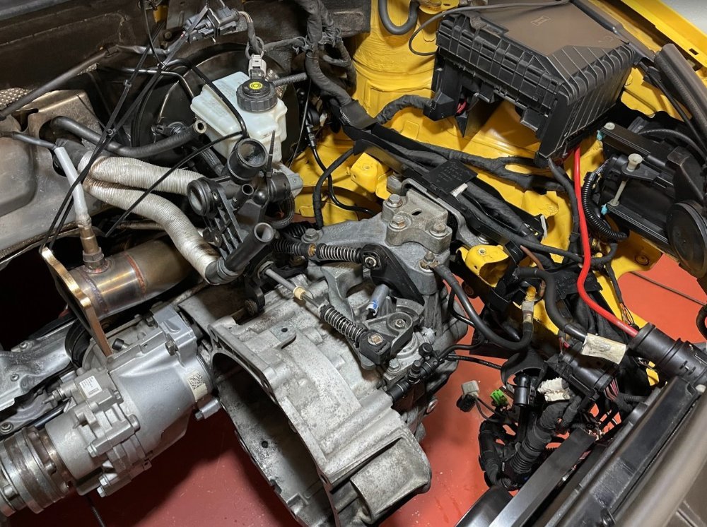

verivan Publicado 19 de Junio del 2022 Autor Denunciar Publicado 19 de Junio del 2022 Con el motor ya fuera en el banco de trabajo paso a la tarea de limpieza de todo en cofre motor, saneado de cableado, conexiones, verificación transmisión, fuelles, limpieza campana de embrague, sustitución collarín.... .. Responder

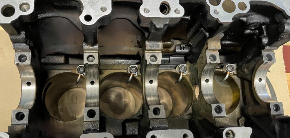

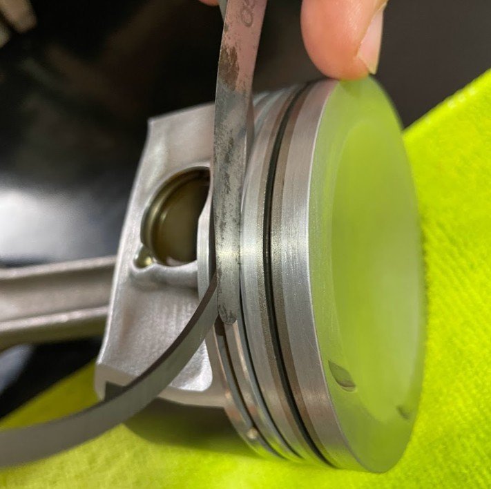

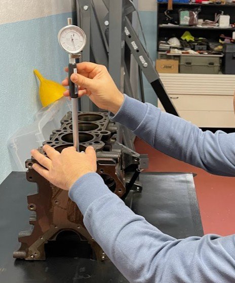

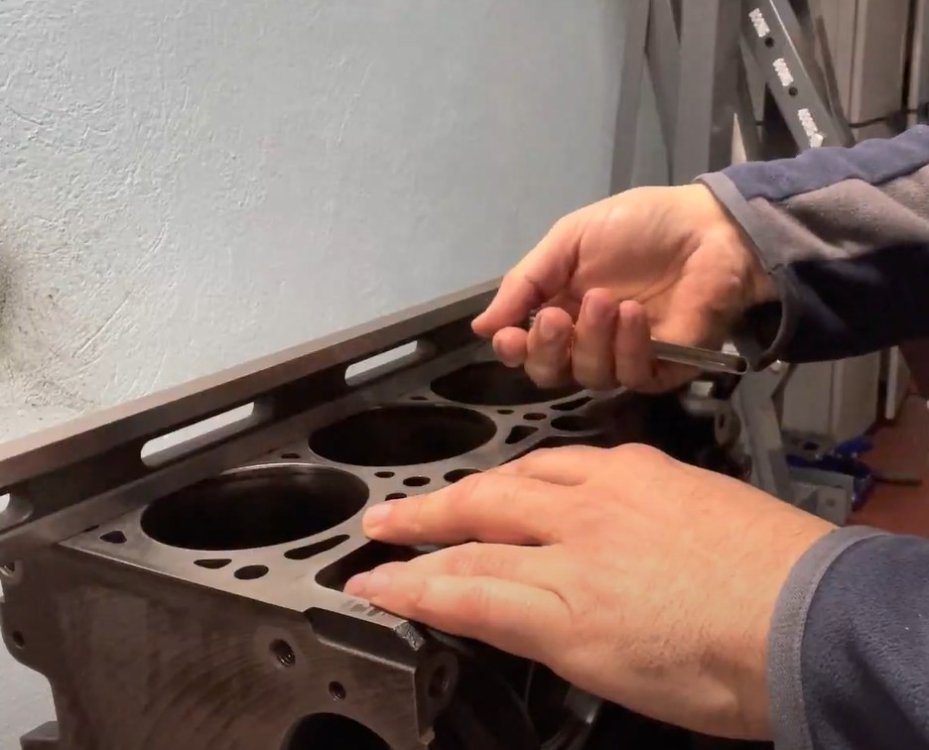

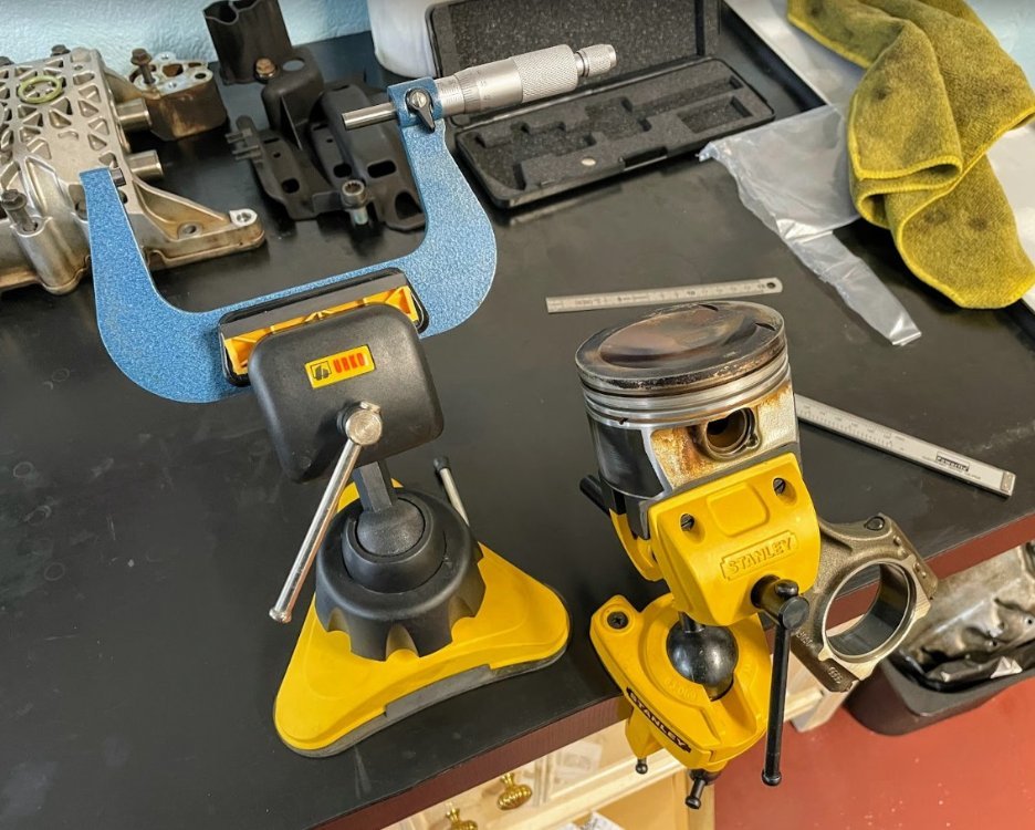

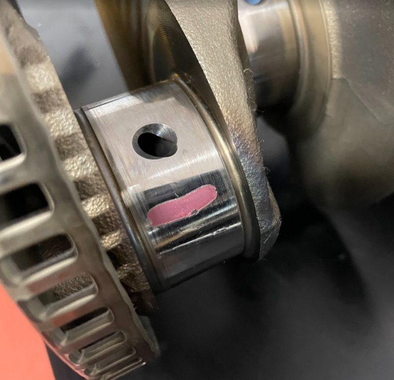

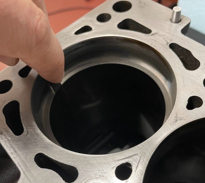

verivan Publicado 21 de Junio del 2022 Autor Denunciar Publicado 21 de Junio del 2022 Hola de nuevo, pues bueno, hasta ahora he explicado un poco por encima como ha sido el desmontaje. Ahora con todo desmontado sobre la mesa se pasa al proceso de limpiado, verificado y metrología. Hice metrología completa de cilindros, ovalización, conicidad de cilindros, pistones, juego de apareamiento pistón/cilindro, planitud de culata y bloque, apoyos y muñequillas de cigüeñal, juegos con bancada y casquillos de biela.... lo que viene a ser una metrología completa. Los juegos de casquillos los he medido con alexómetro/micrómetro y con plastigauge para ver si salían iguales y poder validar el medir todo con plastigauge y así fue. Motor verificado por completo y todo conforme. Deformación plastigauge entre muñequillas y casquillo cabeza de biela Alabeo plano junta de culata Holgura de segmentos en garganta Juego entre puntas de segmentos Medida de cilindros Responder

verivan Publicado 22 de Junio del 2022 Autor Denunciar Publicado 22 de Junio del 2022 Montaje y preparación de bancada n2 para medir y su medida con alexómetro: Responder

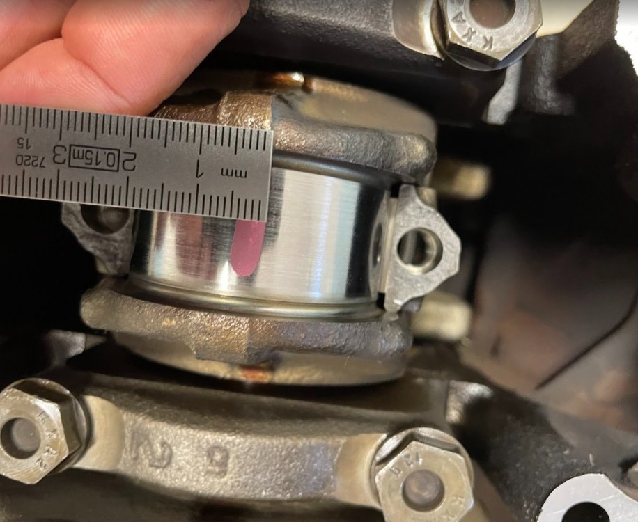

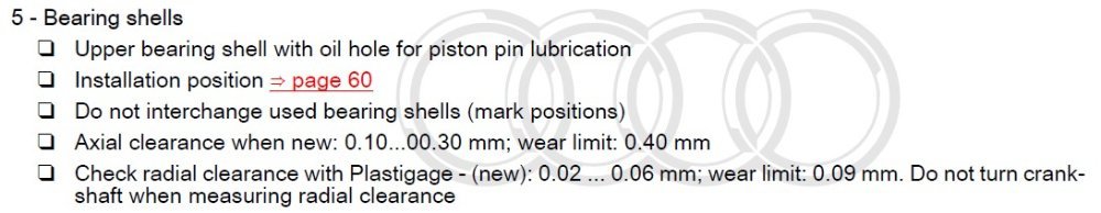

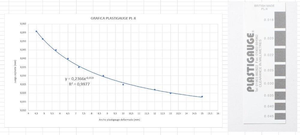

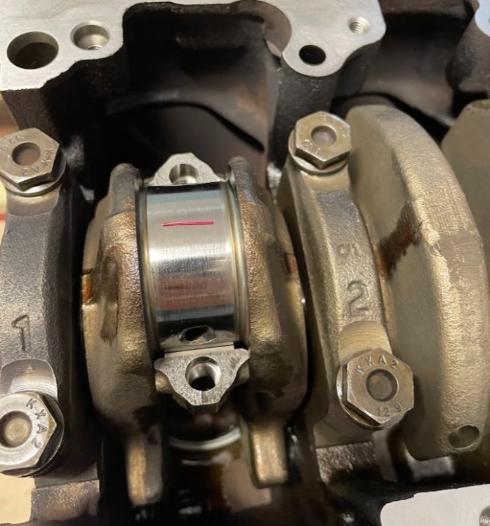

verivan Publicado 23 de Junio del 2022 Autor Denunciar Publicado 23 de Junio del 2022 Medida de juegos de casquillos de biela / muñequilla con plastigauge después de su validación con micrómetro / alexómetro Colocación tira de plastigauge antes de montar sombrerete de biela Montaje de sobrerete a su par y retirada para medir la deformación Ajuste de curva para determinar el juego final Con todo esto se calcula un juego radial de 0.055mm y comparándolo con las especificaciones del fabricante nos dice que es conforme. Responder

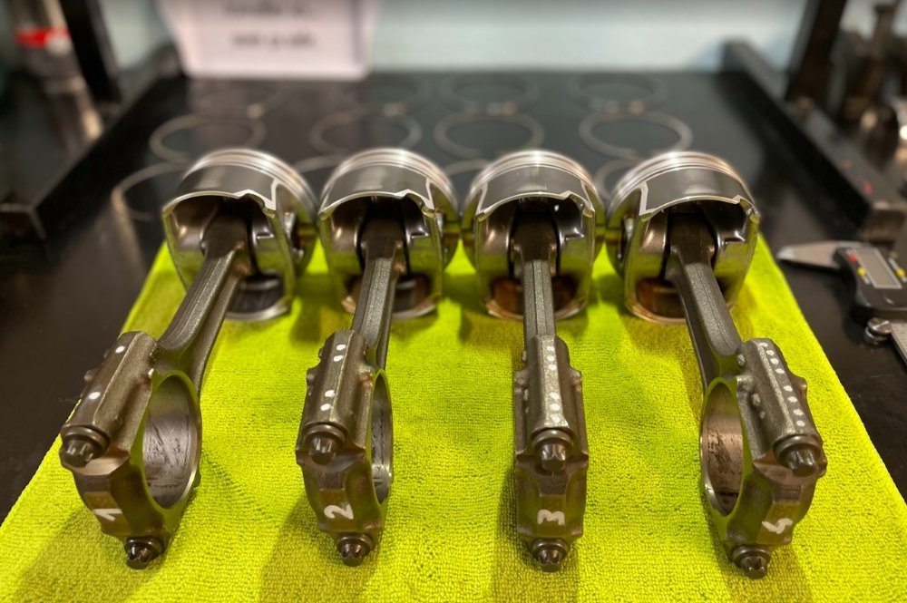

verivan Publicado 25 de Junio del 2022 Autor Denunciar Publicado 25 de Junio del 2022 Después de la verificación y medida de todos los componentes del motor, la conclusión es que el estado del motor es muy buena y que solamente poniendo nuevos los elementos normales de desgaste con 170.000 km, el motor quedará nuevo. - Toda la tornillería con par + ángulo. Esos tornillos trabajan en zona plástica y estiran, hay que cambiarlos. - Segmentos - Casquillos de biela, bancada y axiales. - Inyectores de aceite refrigeración fondo de pistón (dejo un video explicando el porque del cambio) - Kit cadena, piñón y tensor bomba de aceite - Kit cadena distribución (cadena y tensor) - Kit correa distribución, rodillos, bomba de agua. - Taqués hidráulicos (más adelante dejaré un video donde encuentro 3 de ellos descargados, ya cambié todos, los 16) - Volante bimasa, conjunto de embrague (collarín, maza y disco). Lo tengo por el taller, a ver si preparo un video de como estaba y como se verifica el estado. - Todas las juntas - Limpieza ultrasonidos inyectores y verificación en banco del cierre, caudal, bobinas... Retenedores y juntas nuevas evidentemente. - Descarbonización del Turbo, cambio de retenes, casquillos y verificación de estanqueidades y equilibrado del conjunto - Rectificado culata, descarbonización, retenes de válvula, metrología completa, esmerilado de asientos, verificación estanqueidad. - ... Y seguro que me dejo algo por ahí Aquí abajo un video explicando el porque del cambio de los inyectores de refrigeración fondo pistón. Responder

verivan Publicado 25 de Junio del 2022 Autor Denunciar Publicado 25 de Junio del 2022 Segmentación en uno de los pistones Responder
