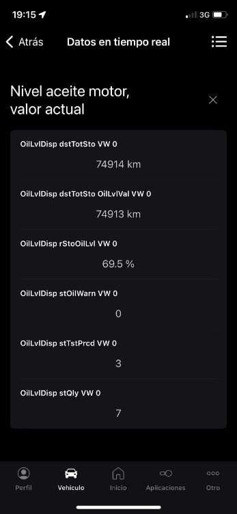

Muy buenas, ando un poco perdido con el OBDEleven, la verdad que hay muy poca info por internet de lo que es cada cosa…

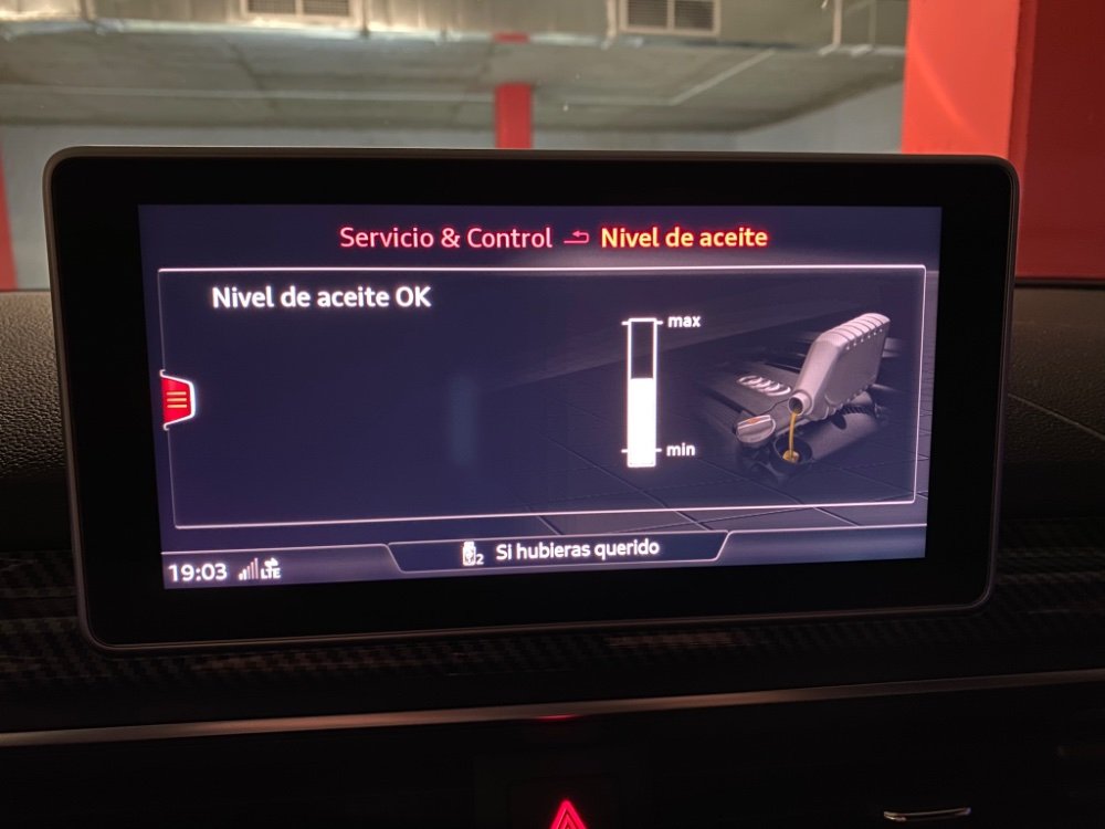

Ayer, tras un viaje de 200km miré el nivel de aceite del coche, en el MMI, y luego se me ocurrió mirarlo por el OBD, en Engine, datos en tiempo real, encontré nivel aceite motor…
Que entendéis vosotros? Que me queda el 69’5% de nivel?

Buena pregunta... hasta donde yo se, la barra marca aprox. un litro no es el volumen total del deposito, eso fue lo que siempre entendi, lo que ocurre es que ahora ya ese 69,5 % asi a bote pronto parece lo que marca la barra. pero dudo que te falte un 30% del volumen total, no se si alguien que sepa mucho mas que yo nos aclare algo.

cierto @valderaduey  el grafico que sale en el mmi,  es como si tuvieramos la varilla de aceite y solo miraramos la raya del minimo y la del maximo.   eso es lo que muestra la pantalla,  en intervalo que va desde el minimo( que cuando practicamente no haya barra blanca,  hay que rellenar 1 litro creo,  al maximo.
Siempre que esté entre esos valores está bien.  de hecho el coche te va a pedir que le rellenes y la cantidad si ve que baja del minimo
Perfecto, luego estaba mas menos en lo cierto, lo que entonces ese 69,5 te indica el nivel que tienes "de varilla" o de barra en el mmi, asi que toma como ref. que en la barra te viene un litro aprox.

Yo entiendo lo mismo, que sería como mirar la varilla de todo la vida... Lo que me descolocaba era lo del 69.5%. que será como dice @valderadueyquizas el 0% será el minimo de la barra y el 100% el maximo y mi 69.5% será eso, un poco por encima de la mitad de la barra...

A mi los del taller del conce cuando los volvía locos a preguntas y veía que se modificaba esa barra de aceite me dijo que solo representa 1 litro de aceite y es como si miraras la vieja varilla de mínimo y máximo.
Osea eso lo confirmaron los de audi y nunca tuve problemas con ellos Porq se q saben y por eso siempre se los dejo a ellos
