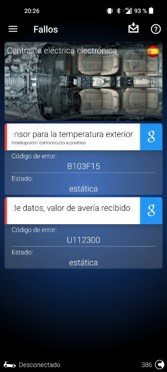

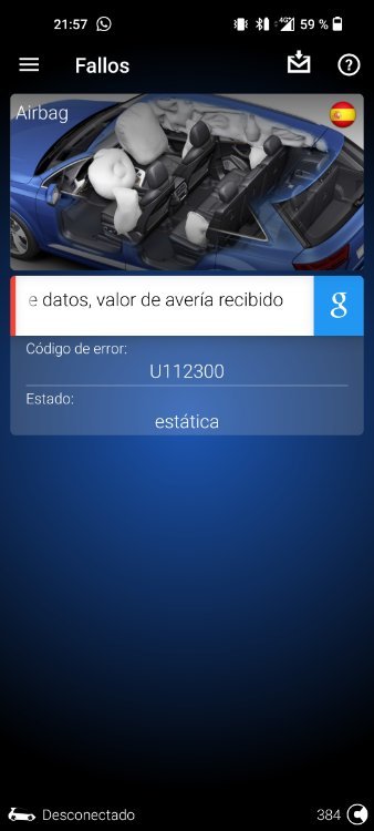

samueltz Publicado 31 de Mayo del 2022 Denunciar Publicado 31 de Mayo del 2022 (editado) Buenas noches, A ver si por casualidad alguien puede darme algo de luz con un tema que me tiene desesperado. El sábado pasado he cambiado el filtro del habitáculo del coche y tras eso le he dado un lavado (exterior y sin abrir el capot). Después lo he metido al garaje funcionando todo sin problemas como siempre. No he tocado nada de codificación recientemente ni nada similar. Pues el domingo de mañana al cogerlo me he encontrado con que nada más encenderlo han saltado varios errores. En el cuadro me sale error de TPMS y en el MMI no deja grabar las presiones de los neumáticos. Tampoco funciona el sensor de marcha atrás (sale un aviso en el cuadro avisando), ni sensor de temperatura exterior. Cuando meto el OBD salen un montón de errores, hasta de airbag. He pedido cita en la Audi pero no me dan vez hasta dentro de unos días y por si a alguien se le ocurre qué ha podido pasar. Subo también un par de pantallazos de los errores que salen con OBDeleven Alguien sabe dónde va la centralita qué gestiona todo esto o el fusible por si por casualidad pudiera ser algún cable mal conectado o fusible fundido o alguna idea. Porque según mi entendimiento los fallos vienen de que no se recibe comunicación con esa parte del coche Muchas gracias de antemano EDITO: sobra decir que he probado a borrar los fallos, y se apaga el error de tpms pero a los dos segundos vuelven a aparecer todos los fallos Editado 31 de Mayo del 2022 por samueltz Responder

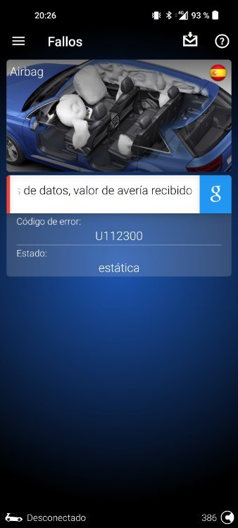

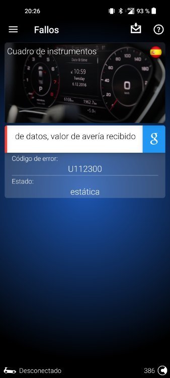

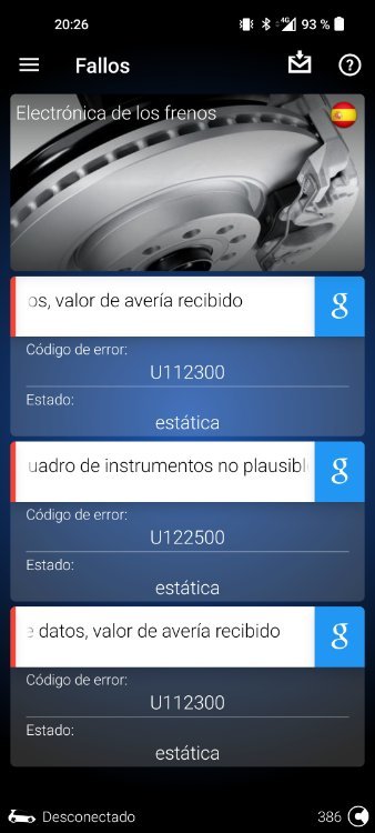

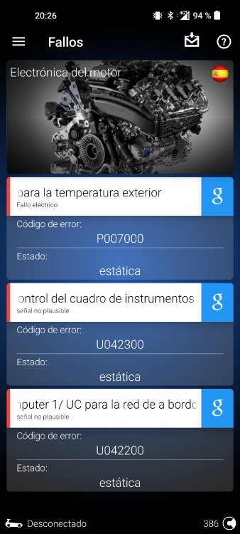

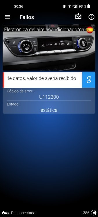

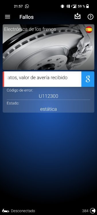

samueltz Publicado 2 de Junio del 2022 Autor Denunciar Publicado 2 de Junio del 2022 Aprovecho y aporto captura de todos y cada uno de los errores que salen. Por si a alguien le sale algo parecido. Que el otro día puse solo un par Responder
Tineo Publicado 2 de Junio del 2022 Denunciar Publicado 2 de Junio del 2022 (editado) Si te salen con motor arrancado y bateria estable... llevalo al taller. Parece que algo esta alterando la comunicación en el ramal de bus de datos powertrain. Editado 2 de Junio del 2022 por Tineo Responder

rblamon Publicado 3 de Junio del 2022 Denunciar Publicado 3 de Junio del 2022 En 2/6/2022 a las 20:28, samueltz dijo: Aprovecho y aporto captura de todos y cada uno de los errores que salen. Por si a alguien le sale algo parecido. Que el otro día puse solo un par Mira en esta web: http://b0103.engine-trouble-code.com a lo mejor te puede orientar donde está el fallo…suerte! Responder
