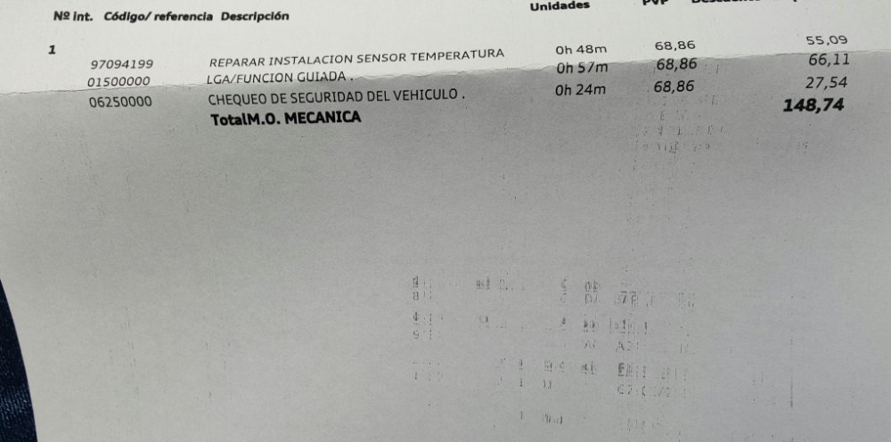

samueltz Publicado 13 de Junio del 2022 Autor Denunciar Publicado 13 de Junio del 2022 En 10/6/2022 a las 12:24, qwertyui dijo: Se me hace raro que se solucione solamente con una actualizacion, aunque con el software nunca se sabe... quizas era un problema conocido por audi... Pues lo he estado probando y el coche ahora va perfecto, como antes vamos, funciona todo perfectamente. Además si le paso ahora el OBD Eleven sale limpio de errores. Así que contento. Subo un recorte de la factura donde en teoría pone lo que han hecho Responder
Tineo Publicado 13 de Junio del 2022 Denunciar Publicado 13 de Junio del 2022 (editado) En 8/6/2022 a las 22:57, samueltz dijo: .....Que solo hizo falta actualizar el Gateway del coche y que además el cable del sensor de temperatura interior estaba roto. Es todo bastante raro. lo extraño es que ese problema de cableado del sensor pueda desencadenar esa ensalada de fallos fuera del módulo de climatización. Ahí sí me creo que la actualizacion de software pueda tener su papel. La verdad es que G263 esta en la zona del filtro de habitáculo pero no creo que lo pudieras haber deteriorado en el proceso del cambio de filtro; vamos que ni dándole hachazos! G263 en b9.pdf Editado 13 de Junio del 2022 por Tineo Responder
