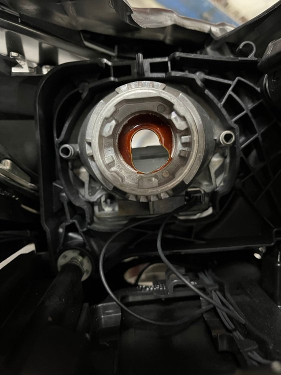

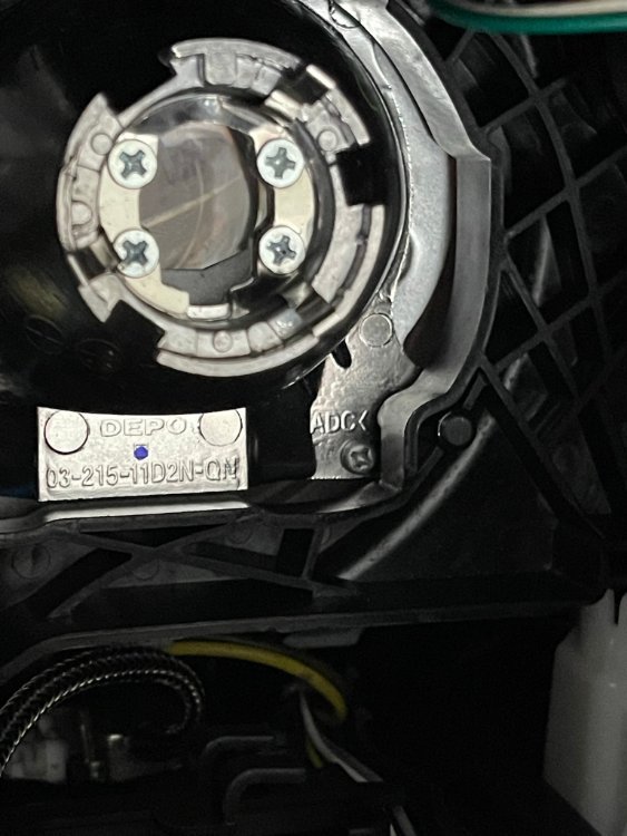

Montando el faro ha encajado todo perfecto, motores y centralita del xenon, cables, bombillas de antinieblas y intermitentes... menos la dichosa bombilla de xenon. En el faro nuevo, tiene una marca que indica que es d3s, como la que llevaba el faro original, pero los casquillos son diferentes y no se si existe algún tipo de adaptador o manera de colocarlo. La bombilla en el faro original, llevaba un adaptador verde que iba colocada alrededor de la bombilla y hacía que encajara en el casquillo. Mi carrocero y mi mecánico estuvieron una hora intentando colocarlo y no ha habido manera, con y sin el adaptador que comento.
Os adjunto fotos tanto del casquillo del faro viejo como del nuevo. En el viejo, es decir, el faro original del coche, la bombilla entraba girándola en el sentido de las agujas del reloj.

Casquillo viejo:
Casquillo del faro nuevo:

Por lo que veo, en el faro nuevo hay tres hendiduras asi que el retenedor verde no te puede servir.

En 3/6/2022 a las 13:36, ionander95 dijo:
la verdad que viendo el alojamineto no parece que sea de xenon sino mas bien de halogeno por el tipo de anclaje que lleva.
como dice Tineo existen muchos adaptadores para poner en los faros (vw) usa mucho eso.
Hiciste bien en preguntarles al fabricante, ya que ellos deben saber el porque o que necesitas para que encaje.
