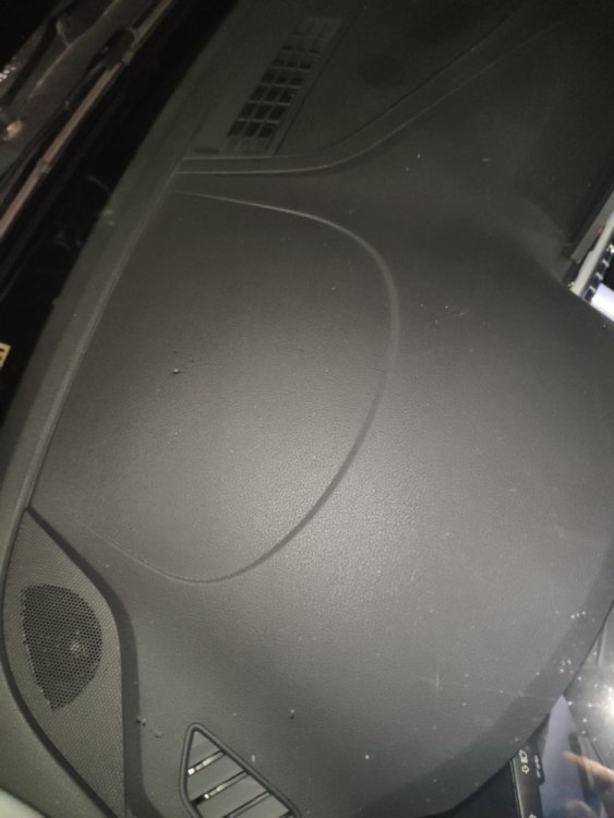

Mielinos Publicado 4 de Junio del 2022 Denunciar Compartir Publicado 4 de Junio del 2022 Hola, Tengo la duda de si se puede reequipar el head up display pero no el externo de audi sino el integrado en el salpicadero. El de la foto que mano NO es el que quiero. quiero el que va dentro del salpicadero que ese no se si audi lo tiene. Me han dejado uno de esos externos que reflejan en el cristal y esta bien pero quiero el que aparace unos metros delante del coche En el coche he visto un rebaje en el salpicadero en esa zona pero no se si hay se puede hacer algo o solo esta por donde va el mecanismo del cockpit Un saludo Responder Enlace al comentario Compartir en otros sitios web More sharing options...
Shadax Publicado 4 de Junio del 2022 Denunciar Compartir Publicado 4 de Junio del 2022 Te lo resumo: sí se puede reequipar pero te va a costar una barbaridad: nuevo salpicadero, nuevo parabrisas ( el que llevas no es compatible ), todas las referencias nuevas y la mano de obra... Mejor te agencias otra unidad con ese extra Responder Enlace al comentario Compartir en otros sitios web More sharing options...
Mielinos Publicado 6 de Junio del 2022 Autor Denunciar Compartir Publicado 6 de Junio del 2022 (editado) Hola, Algo así me imaginaba, así que me olvidaré del tema, si solo fuera el salpicadero o alguna especie de apaño me valdría pero ya si entra el parabrisas también veo q es mucho lío. Tendré q tirar con el externo que me han regalado que no va nada mal, me marca velocidad, revoluciones, y temperatura del agua. Otras unidades que encontré de este.allroad lo tenían pero no tenían Matrix LED y tuve q elegir...todo no se puede tener Saludos En 5/6/2022 a las 0:02, Shadax dijo: Te lo resumo: sí se puede reequipar pero te va a costar una barbaridad: nuevo salpicadero, nuevo parabrisas ( el que llevas no es compatible ), todas las referencias nuevas y la mano de obra... Mejor te agencias otra unidad con ese extra Editado 6 de Junio del 2022 por Mielinos Responder Enlace al comentario Compartir en otros sitios web More sharing options...
