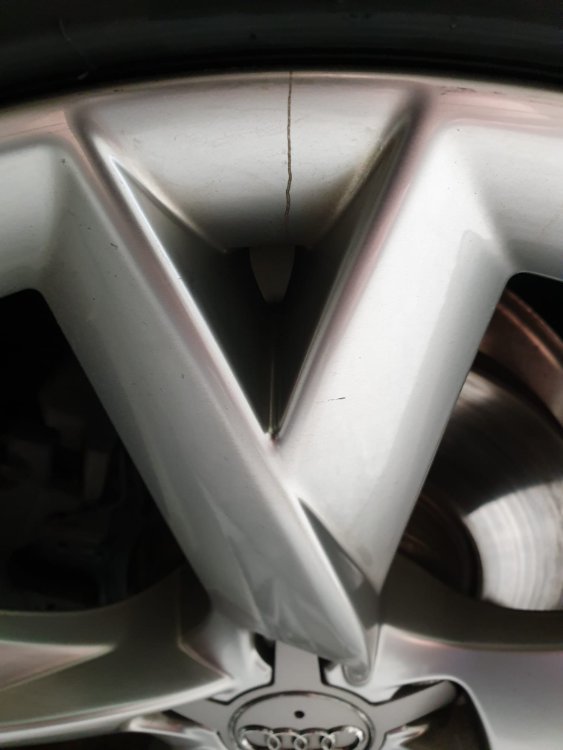

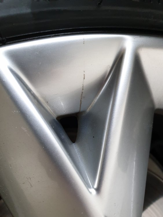

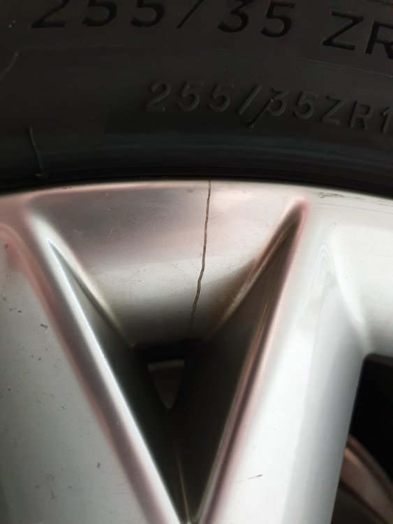

StarForce Publicado 4 de Junio del 2022 Denunciar Publicado 4 de Junio del 2022 Hola a tod@s, quería, por favor, si me podíais aconsejar con esta llanta delantera derecha que he ido a lavar el coche y he comprobado que está rota. Estas llantas en Y de AUDI son mis favoritas y me dolería mucho tener que retirarlas de mi coche. No se fabrican, claro, y, seguramente, originales nuevas deben ser imposibles de encontrar. No sé si se pueden reparar de algún modo fiable. Algo que me encanta de este coche es la seguridad que me ha transmitido estos 12 años. Los seguros no cubren roturas de llantas, ¿no? Un saludo Responder
Tineo Publicado 4 de Junio del 2022 Denunciar Publicado 4 de Junio del 2022 Uyyy esa grieta es peligrosa, no es sólo en la garganta. Yo no la repararia, las soldaduras quedan débiles siempre Busca una por eBay, 8T0601025CK Una que está perfecta aún te va costar rondando 300 pavos Responder
StarForce Publicado 4 de Junio del 2022 Autor Denunciar Publicado 4 de Junio del 2022 hace 1 hora, Tineo dijo: Uyyy esa grieta es peligrosa, no es sólo en la garganta. Yo no la repararia, las soldaduras quedan débiles siempre Busca una por eBay, 8T0601025CK Una que está perfecta aún te va costar rondando 300 pavos Entiendo, jolín, qué faena. Me estaban diciendo un amigo y mi hermano pequeño que se reparan y que la llevase a no sé qué taller que las envían a Portugal donde no sé quien especializado las repara, pero es que, no sé, no me fío para nada. Una cosa es un roce, que eso sí entiendo que se pueda reparar no sé cómo, pero algo estructural tan evidente... Muchas gracias por responder, [b]Tineo[/b]. Responder
Tineo Publicado 5 de Junio del 2022 Denunciar Publicado 5 de Junio del 2022 Esa grieta está en la zona robusta de la llanta, no es lo mismo reparar una grieta en el talón (zona de contacto del neumático) que en una zona estructural. No rodaría según está ni para ir a buscar el pan. Responder
Tolo Publicado 5 de Junio del 2022 Denunciar Publicado 5 de Junio del 2022 hace 21 horas, Tineo dijo: ... Yo no la repararia, las soldaduras quedan débiles siempre ... En eso no estoy nada de acuerdo... ¿Como se ha producido? ¿pierde aire? La verdad que alucino con la grieta. Yo creo que es reparable pero no sé si es rentable. Responder
Tineo Publicado 5 de Junio del 2022 Denunciar Publicado 5 de Junio del 2022 He vuelto a ver las fotos, ¿y no pierde aire con semejante boquete? respecto a reparar, he visto otros casos de conocidos con grietas de menor calado que esta, han tenido que incidencias varias incluso saliendo otra grieta al lado. Y sí, eran llantas replica. Responder
StarForce Publicado 5 de Junio del 2022 Autor Denunciar Publicado 5 de Junio del 2022 Gracias por contestar. Pues la verdad es que no pierde aire, que me parece bien raro. Las llantas son las originales de AUDI con las que lo compré, que me chiflan y en la vida me hubiera imaginado que pudieran romperse así sin haber tenido un accidente claro. Habré pasado sobre algún bache que no me ha parecido grave y me habrá provocado eso. Tienen montado neumáticos Michelín Pilot Sport 4 S Estoy un tanto desesperado porque no sé qué hacer, la verdad. Estuve mirando en eBay y he visto ésta: https://www.ebay.es/itm/363848400191 y ésta: https://www.ebay.es/itm/374081723496 y también he visto éstas de 1.501€ más 120€ de gastos de envío: https://www.ebay.es/sch/i.html?_productid=632628871&rt=nc&_pmc=true&LH_ItemCondition=4&LH_BIN=1&_fosrp=1 y he ido a esa página IDEAL REIFEN y me he encontrado por 400€ una suelta: https://www.ideal-reifen.com/original-alufelgen/audi/a5/original-audi-a5-s5-8t-8f-19-zoll-alufelge-8-5x19-et32-8t0601025f-8t0601025ck-2-1.html y en paquetes de 4 tanto a 1.300€ https://www.ideal-reifen.com/original-alufelgen/audi/a5/4-audi-a5-s5-8t-b8-19-zoll-8-5x19-et32-original-audi-sline-alufelgen-s.html como otras a 1.400€ el pack de 4: https://www.ideal-reifen.com/original-alufelgen/audi/a5/4-original-audi-a5-s5-8t-8f-19-zoll-alufelgen-8t0601025f-8-5x19-et32-s-line-32242-1.html o incluso a 2.000€ que no sé si es que incluyen el neumático: https://www.ideal-reifen.com/original-alufelgen/audi/a5/4-original-audi-a5-s5-f5-b9-19-zoll-sommerraeder-sommersatz-audi-oem-felgen-tm.html Yo qué sé. Está claro que absolutamente todas están reparadas o recauchutadas o cómo se diga. Responder

StarForce Publicado 6 de Junio del 2022 Autor Denunciar Publicado 6 de Junio del 2022 Muchísimas gracias. Sí, es una buena estrategia para intentar tener una seguridad en la compra. Os juro que no tengo ni idea de en qué momento ha podido romperse así. Recuerdo situaciones en el pasado, hace años, que pasé por encima de una zanja y me golpeó la dirección delantera de manera brutal, pero esta grieta me deja totalmente despistado. Os he grabado un vídeo y me he encontrado con que hay otra supuesta grieta en otra de las Y lo que ya me resulta demasiado raro. Lo cierto es que he intentado limpiar la primera y no se va, le paso la uña y se nota la grieta, le he dado con un palillo para quitarla y no se quita, el palillo da la sensación de grieta, no de mancha de ningún tipo. https://www.youtube.com/shorts/3Vlkd5d9R4E Responder
Lazpi Publicado 6 de Junio del 2022 Denunciar Publicado 6 de Junio del 2022 Has probado a darle con gasolina? La verdad es que en el video parece mas bien suciedad que grieta...no asi en las fotos Responder
Manchimanchi Publicado 6 de Junio del 2022 Denunciar Publicado 6 de Junio del 2022 Tuve lo mismo en una llanta, incluso la quite por miedo y puse la de repuesto, era roña . Como te dicen por arriba dale con un buen limpiallantas o gasolina y verás como sale. Responder
StarForce Publicado 6 de Junio del 2022 Autor Denunciar Publicado 6 de Junio del 2022 Madre mía, pues voy a probar con los líquidos esos de limpiar las cocinas de gas a ver si se va que supongo que no afectará al material de la llanta. Gasolina, tendría que sacarla del depósito. Reconozco que jamás he limpiado las llantas en estos 12 años más que con la pistola del lavado de coches. Mi hermano peque me dijo que lo hiciera o que lo haríamos un día juntos, pero nunca nos pusimos. De todas formas, creo que me haré con una o dos llantas de éstas por lo que me pueda pasar en el futuro, aparte de que quiero enviarlas a reparar si esto resulta no ser una grieta porque menos una que está como nueva, las otras 3 tienen rozaduras. Responder
StarForce Publicado 6 de Junio del 2022 Autor Denunciar Publicado 6 de Junio del 2022 Ay, ay, ay, le he echado limpiador de cocinas y me he puesto a frotar y frotar con fuerza en un punto determinado y se ha ido. Vaya alivio más rotundo que me ha entrado. Así que esa línea tan dura que ni la quitaba la pistola del auto lavado era m**** u óxido o algo parecido que creaba un surco, que, en realidad, era una diminuta elevación., Uff, menos mal. Pues algo voy a hacer con el tema de tener un par de repuesto porque me encantaría tener siempre estas llantas. Lo primero es averiguar dónde me las puedan pulir de confianza para que queden como nuevas. Muchísimas muchísimas gracias por la ayuda y por la atención, que estaba muy perdido y resulta que era m**** lo que creía una grieta en la llanta. Responder
