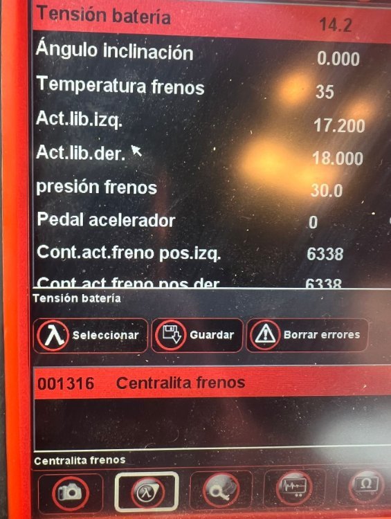

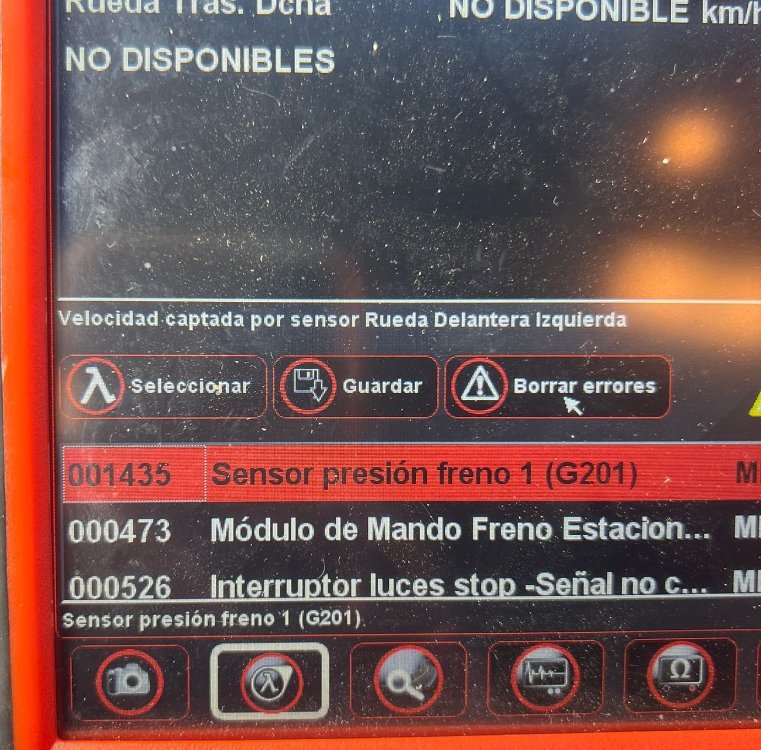

Hace un par de dias me saltaron varias luces de averia en el cuadro relacionadas con el freno de estacionamiento, el ESP y el sistema ABS, además de la luz EPC... He estado leyendo algo acerca de este fallo pero sigo sin tener nada claro.
Los códigos de error que ha registrado son los siguientes:
3e7dbd27-c3e8-4cea-b950-8d70db1cc44e.jpg.29e1ce0db78962edad9571a3231a0c76.jpgad24289d-da35-42f2-beb2-71e08a19a878.jpg.2ce501d2886c978a0e58a16be3e7efeb.jpg
He estado viendo posibles causas como la batería con poca vida útil (cosa que descarto)... el sensor de presión del freno, módulo de ABS completo... algunas opiniones más preocupantes que otras... Se le ha hecho una codificación y un ajuste del freno de estacionamiento, además de comprobar que la luz de freno funciona correctamente etc, pero los fallos han vuelto a salir. Lo que me parece más extraño es que registra fallos al mismo tiempo en diferentes sensores que no se si están relacionados directamente o no.
Por otro  lado, no se si la luz EPC se debe también a estos fallos ya que he leído que se puede encender por diversos motivos...
Lo que mas me preocupa es que desde que me aparecieron estos fallos el coche me hace un extraño en el acelerador a cada rato. Circulando tanto a bajo como medio regimen el acelerador deja de reaccionar y caen las revoluciones. Durante un tiempo das gas pero no reacciona, es a los pocos segundos cuando vuelve a cobrar vida y entonces puedes acelerar. No se si puede estar relacionado con los fallos mencionados anteriormente o no... Algun sensor de freno o ESP que haga que el coche se frene durante esos segundos, ya que de motor no canta ningun fallo...

Buenas Carlisu, gracias de antemano. La batería la descarto porque mete la tensión correcta y parece estar bien... La revisaré de todos modos pero no tiene mucha pinta. Respecto a lo que comentas de agua o humedad me preocupa un poco, aunque si bien es cierto el coche se ve muy seco por todos lados, y por lo sitios en los que ha estado viviendo sería extraño. Anoto lo que me comentas de la caja de aguas de todas formas y revisaré con más calma la instalación por ir descartando.
Respecto al problema del gas, crees que podría tener relación directa con estos fallos?

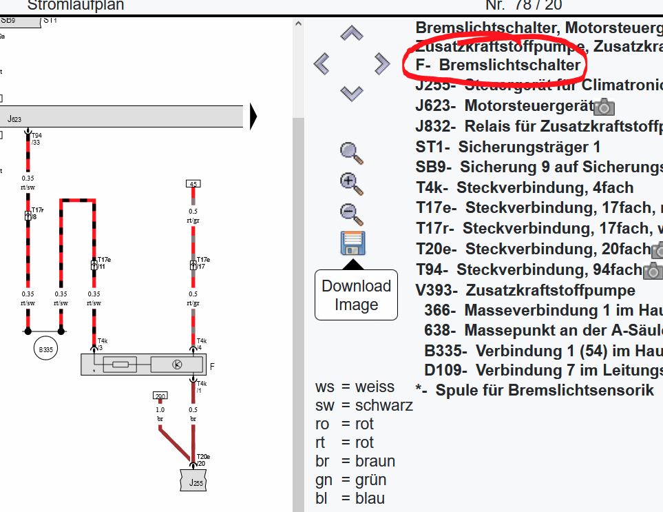

yo creo que sí y empezaría por comprobar el sensor de pedal freno, es de dos contactos NC/NO:   uno NormallyClosed y el otro NormallyOpen
Es probable que este fallando uno de los dos contactos y los módulos detectan contradicción con la lectura del gemelo. El primer síntoma seria quitarte el gas.

Efectivamente Tineo el sensor del pedal del freno es uno de los errores que canta, empezare revisando batería como he dicho anteriormente y poco a poco iré descartando, pero el sensor de freno será de lo primero a comprobar para sustituir. Puede a su vez esto estar relacionado con el tema de la centralita del ABS/ESP?

Si el "interruptor" de pedal de  freno no va bien,  te puede provocar una ensalada fallos tanto en abs/esp como freno de mano
he mirado de nuevo el esquema eléctrico y se complica comprobarlo. En este coche el sensor de freno no es de contactos, es una unidad electrónica LIN dependiente de la ecu motor

Bueno aunque la discusión no tiene muchas respuestas, decir que los fallos que he subido en imagenes fueron los que canto la maquina de diagnosis de mi mecanico. Hoy he metido VAGCOM y he hecho dos Auto-Scan. Primero he hecho una lectura y luego he borrado fallos. He salido a dar una vuelta con el y luego he hecho una segunda lectura. Cuelgo aqui ambas dos a ver si alguien puede ver algo mas en detalle que yo que este relacionado con los sintomas que comentaba...

Desconecta el conector del modulo del abs en el vano motor y comprueba que no haya corrosion en los contactos, pero yo me inclinaria a que el modulo electronico del abs que va todo junto al bloque del abs esta KO, demasiados fallos en el VCDS y todos relacionados con el modulo del ABS!
Un saludo
En 21/6/2022 a las 9:04, rafa4 dijo:
Un saludo
Muchas gracias Rafa, la verdad que sinceramente este tema me tiene loco... Llevo mas de un mes con el fallo, el mecanico esta atope de curro y no me lo puede cojer, y me veo en verano calentandome la cabeza con esta m****a...
Hoy he hecho una pequeña comprobación con el VCDS de casi todo los parametros, y tanto el sensor de presion de freno como el interruptor, los sensores de abs que lleva en las 4 ruedas junto con el modulo del freno de estacionamiento parecen estar OK.
Comprobare lo que me dices Rafa y quiero ver también si tiene comunicación con la centralita comprobar que manda corriente.
Un saludo.
En 28/6/2022 a las 22:21, Tineo dijo:
aunque aparece el sensor g201 en el listado..
yo sigo apostando por el interruptor de pedal freno que esta haciendo sus pirulas
El día 18 por fin lo dejo en el taller... Ya me da mas curiosidad que otra cosa a ver que es lo que esta provocando los fallos...
