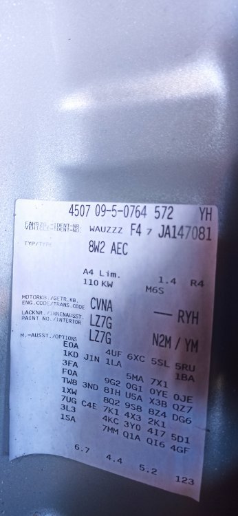

axioms Publicado 8 de Junio del 2022 Denunciar Publicado 8 de Junio del 2022 Hola buenas, me toca cambiar embrague a los 50.000km nose si culpa mía o ya venía tocado, (compre el coche en audi selección plus ) la cosa es que en autovía cuando aceleró se revoluciona pero no anda, la cuestión es que buscando el recambio estoy teniendo problema con los talleres, pues cuando doy el número de bastidor o de matricula le mandan a un embrague de coche automático y el mío es manual, sabéis alguna referencia o algo para el kit de embrague bimasa de ese coche? Gracias. Responder
Carlisu84 Publicado 8 de Junio del 2022 Denunciar Publicado 8 de Junio del 2022 hace 1 hora, axioms dijo: pues cuando doy el número de bastidor o de matricula le mandan a un embrague de coche automático y el mío es manual curioso, quizas le hicieron la comversion a manual¿? hace 1 hora, axioms dijo: sabéis alguna referencia o algo para el kit de embrague bimasa de ese coche? entiendo que por motor podrian sacarlo, ahora claro no es 100% seguro logicamente Responder

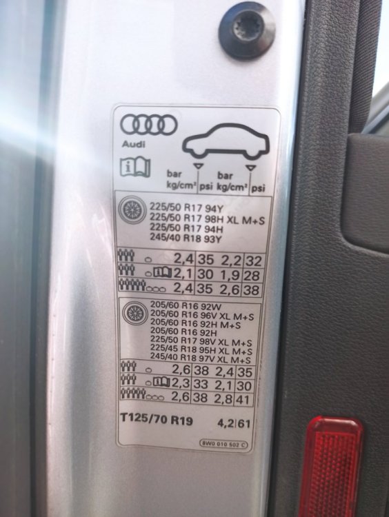

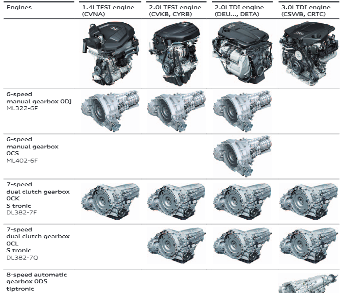

falsofiltro Publicado 8 de Junio del 2022 Denunciar Publicado 8 de Junio del 2022 Mira a ver en la pegatina de la puerta qué código pone para la caja de cambios. Si es manual tendrá que poner 0DJ y si es automático o ha sido será 0CK Responder
axioms Publicado 8 de Junio del 2022 Autor Denunciar Publicado 8 de Junio del 2022 Ahí tenéis, he mirado pegatina de la puerta y solo sale lo de neumáticos. Responder
falsofiltro Publicado 8 de Junio del 2022 Denunciar Publicado 8 de Junio del 2022 (editado) Yo borraría la ficha técnica con el bastidor y matrícula, manías personales Ahora que lo pienso creo que la pegatina está donde el hueco de la rueda de repuesto, tengo lagunas sobre eso (El coche ha sido de alquiler, primera itv a los 2 años y quizá sea por eso que el embrague esté para cambiar) Editado 8 de Junio del 2022 por falsofiltro Responder
axioms Publicado 8 de Junio del 2022 Autor Denunciar Publicado 8 de Junio del 2022 Aquí está pero no logro verlo Responder
falsofiltro Publicado 8 de Junio del 2022 Denunciar Publicado 8 de Junio del 2022 Pues ya me pillas, mirando el etka online este "extraoficial" la única referencia de un volante de inercia para el motor 1.4 es 0CK105317AD y no distingue entre manual/automático, yo le echaría un preguntado a los de la audi Responder
