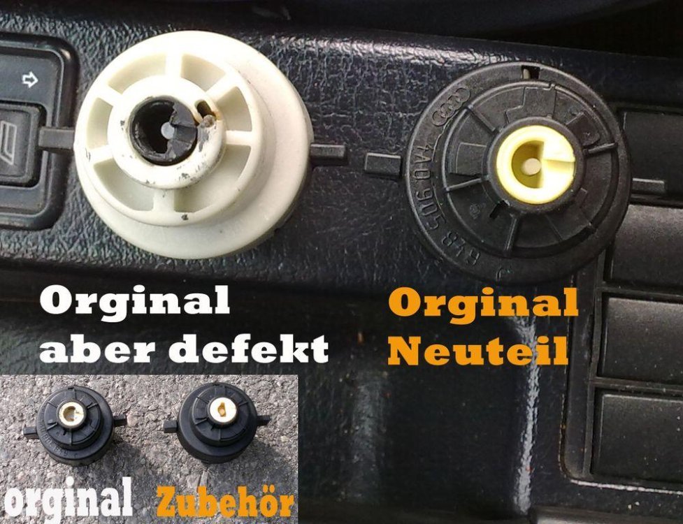

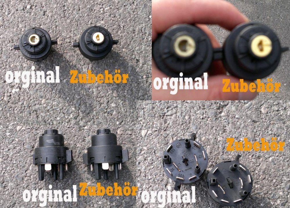

Buenos días, persiguiendo una avería eléctrica me decidí a cambiar el clausor del coche y solo se encuentra un repuesto en las tiendas, El modelo que compre no me funcionaba y el motivo es porque la boquilla donde entra el actuador es distinto, aqui hay un chat alemán donde se ven fotografías y se explica el asunto, adjunto foto. Por tanto, hay que confirmar que clausor llevamos antes de comprarlo, hay varios modelos, unos para coche automático o manual, fundamentalmente.
https://www.audi-cabrio-club.info/forum/showthread.php?tid=22227
Estas son las referencias pero hay que confirmarlas con el clausor en la mano:
manual ref viejo: 4A0905849A
manual ref . nueva: 4A0905849C
automatico ref vieja: 4A0905849
automatico ref nueva: 4B0905849B
El cambio en si, es sencillo, requiere quitar los guarnecidos del cuadro, quitar el propio cuadro, desatornillar dos tornillos lacrados en rojo que aguantan el clausor, tirar y quitar el conector elctrico, aquí hay un video en internet que ayuda mucho:
