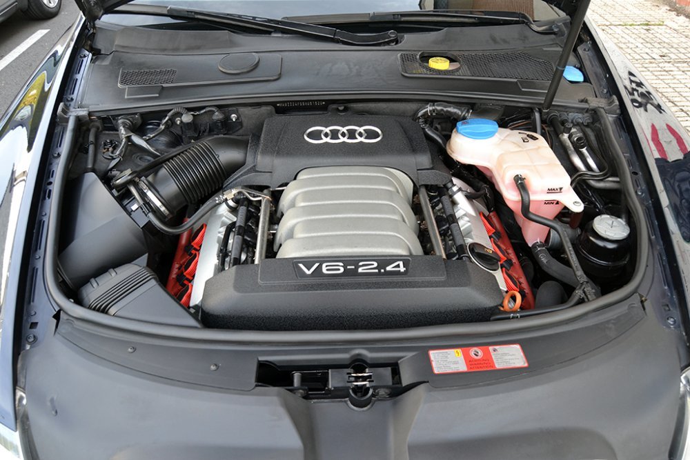

Diego.O Publicado 27 de Septiembre del 2023 Denunciar Publicado 27 de Septiembre del 2023 Este es el motor en question. El filtro de aire queda a la parte izquierda. Pero desde ahí hasta la mariposa de admisión yo no logro ver el caudalímetro. Responder
Serjio Publicado 27 de Septiembre del 2023 Denunciar Publicado 27 de Septiembre del 2023 hace 4 horas, Diego.O dijo: Este es el motor en question. El filtro de aire queda a la parte izquierda. Pero desde ahí hasta la mariposa de admisión yo no logro ver el caudalímetro. Debería estar donde el círculo Responder
fjalonso Publicado 27 de Septiembre del 2023 Denunciar Publicado 27 de Septiembre del 2023 He estado buscando en el Etka y para ese motor no existe medidor de masa de aire. Si que lleva caudalimetro el 3,2. a la salida del filtro de aire. El 2,4 en el lugar del caudalimetro lleva un adaptador. Espero no estar equivocado, lo he visto en el móvil y es bastante complicado diferenciar motores. Responder
Diego.O Publicado 28 de Septiembre del 2023 Denunciar Publicado 28 de Septiembre del 2023 Confirmo, no lleva caudalímetro el 2.4, me acercado al taller de un amigo y me lo ha confirmado el. Y que es eso de un adaptador? Bueno gracias a todos por todo. Así da gusto. Responder
fjalonso Publicado 28 de Septiembre del 2023 Denunciar Publicado 28 de Septiembre del 2023 Pues es un tubo que conecta un tramo con el siguiente en lugar del caudalimetro. Responder
