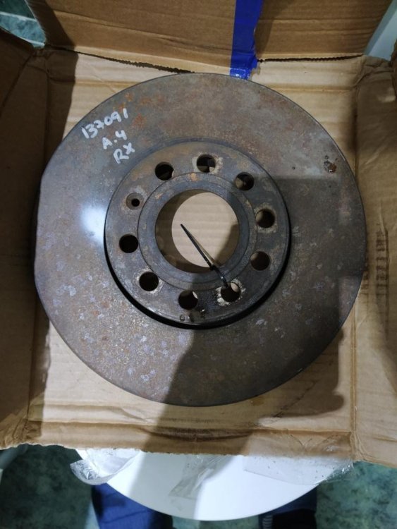

- Discos de freno usados, la clave es encontrar unos que no tengan nada de rebaba, yo me hice con unos que estan casi nuevos, la rebaba es casi inperceptible, eso si estan muy muy oxidados:

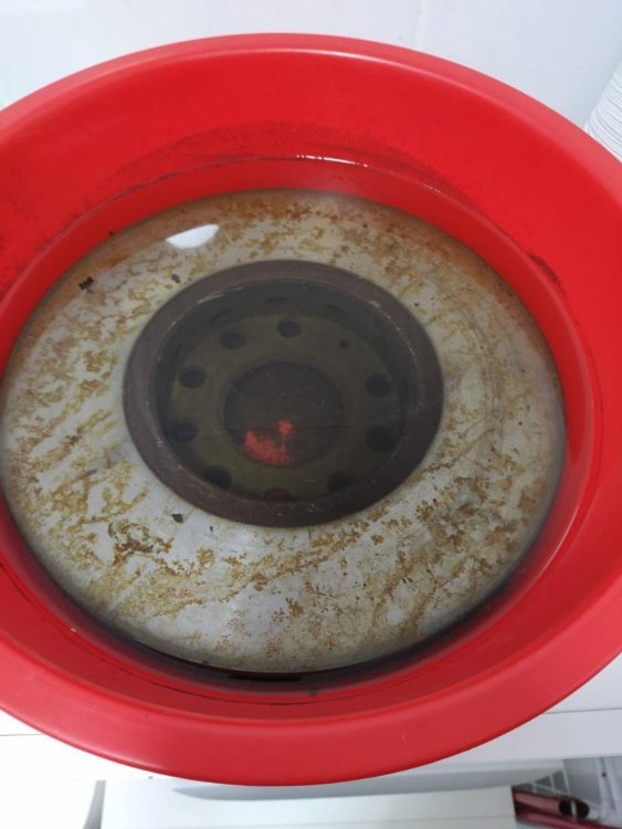

Pasamos a poner los discos a la vinagreta para eliminar el óxido:
Ahora tenemos que sumergir cada disco en vinagre metidos en el barreño. Durante 12 Horas cada uno (o los dos a la vez si os caben):
En el proceso se desprenden vapores y huele muy muy fuerte, es mejor que lo hagáis en exterior si podeis o en una zona ventilada. Yo lo hice en un baño interior y estuvimos 2 dias sin poder casi utilizar el baño de lo que olía.

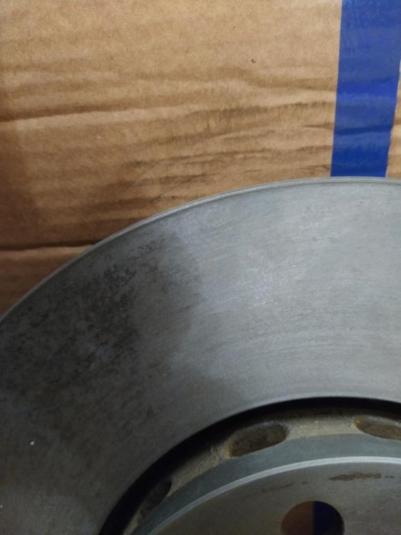

Pasadas las 12 horas "a la vinagreta" sacamos el disco y lo secamos bien con papel, luego lo dejamos apoyado en un cartón para no manchar el suelo y dejamos un rato que escurra bien:
Una vez seco el disco queda tal que ASI:

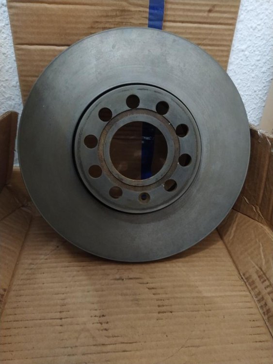

IMG_20220429_085846_1000x750.jpg.a020fddd030d8d422bae3c9fc2715bde.jpgimage.jpeg.f31080600d7e91e5e323ba564f2c7c3f.jpeg

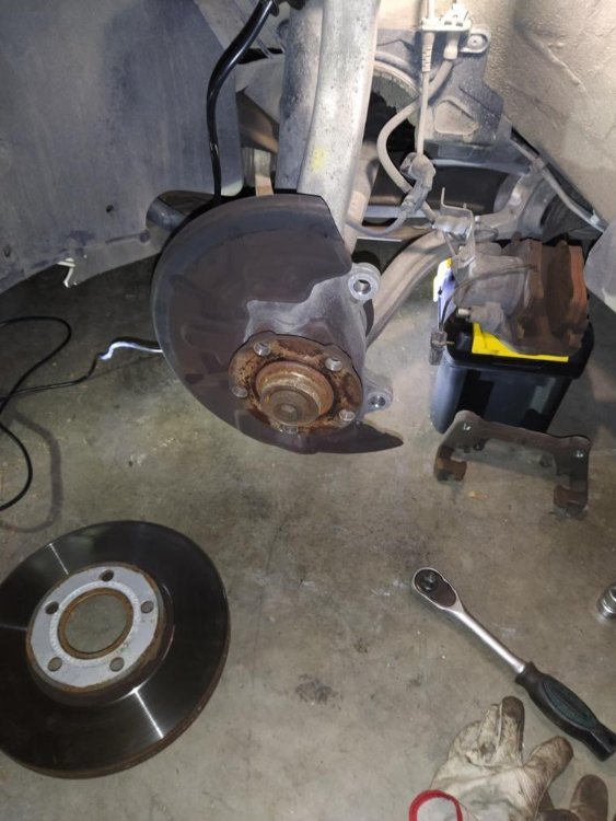

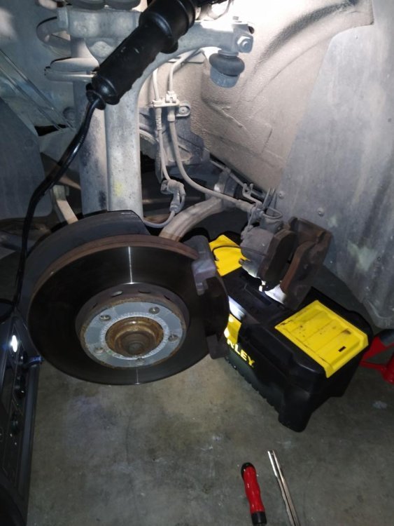

Aqui unas imágenes quitando los discos viejos:
image.jpeg.4e4d073fbf80a6b58aba1e303d73bf07.jpegimage.jpeg.ffdff56cac5b4c8097144876be54ed5c.jpeg

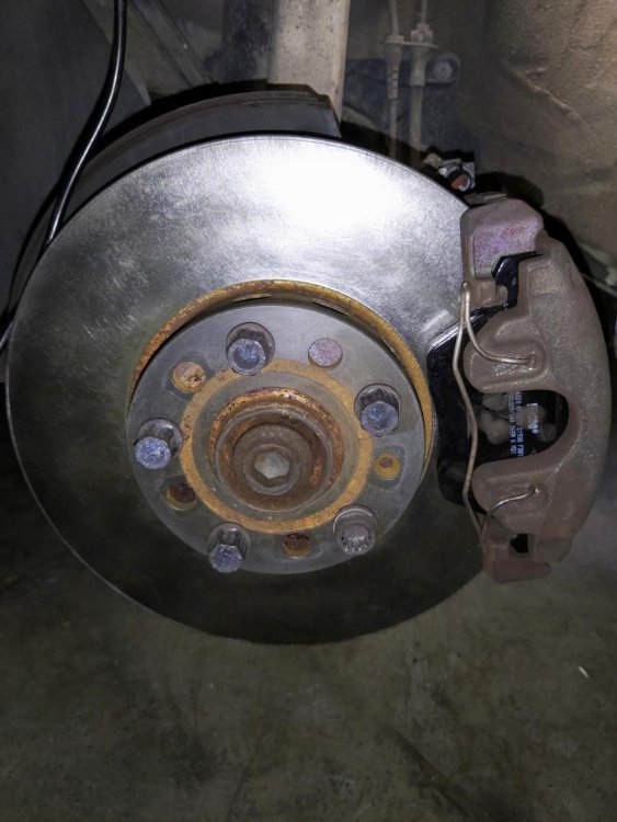

Y los discos recuperados "a la vinagreta" ya montados, se puede apreciar que están casi nuevos:

Te ha quedado  muy bien, pero para hacerlo perfecto,  lo mejor es hacerle un justo limpio en un torno. Así las pastillas quedan perfectas,  y no tendrían rebabas los discos.
Es importante que el buje esté limpio, sin oxido, también donde asienta el disco. Limpiarlo con el cepillo de puas i engrasar un poquito antes de poner el disco "nuevo".
Remirando las fotos veo más oxidado el buje que los discos.
