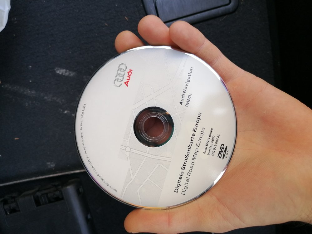

Andreidan Publicado 16 de Junio del 2022 Denunciar Publicado 16 de Junio del 2022 El mismo problema lo tuve yo, compre un dvd con mapas nada.. Compre otra unidad por ebay y tampoco.. El mismo error '' please insert dvd disc '' me calenté al final y compre otra unidad de un desguace cerca pero antes de comprar hice la prueba y si que funciono pero tenía dentro dvd con mapas y es el dvd original! Y después de comprarlo probé la unidad que compré por ebay con el dvd original y funcciona también... Así que si algueñ esta interesado la vendo pero sin dvd. Responder
