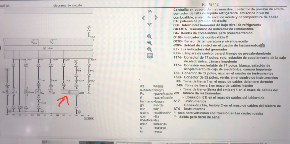

Mompeán Publicado 21 de Agosto del 2022 Autor Denunciar Publicado 21 de Agosto del 2022 hace 2 horas, Carlisu84 dijo: Ostras, pues hi ya me dejas pillado. Tiene que haber algun corto en algún sitio donde se comuniquen ambos. Lo malo es saber donde. Quizás tengas que caer en un profesional Jajajaj es una locura. Me va a tocar seguir bien la instalación completa hasta su punto de masa para comprobarlo, seguramente este sea el mismo problema que causa lo de la luz de pisar el el pedal del freno que marca en la palanca de cambios, es posible que le esté robando corriente. He estado mirando el elsawin y el pin 2 del sensor que es el de masa va al punto 83, pero he estado mirando los puntos de masa y no me sale ninguno con el 83. Supongo que no se interpretar el esquema. Tú sabes leer esto? Responder

Mompeán Publicado 21 de Agosto del 2022 Autor Denunciar Publicado 21 de Agosto del 2022 hace 1 hora, Carlisu84 dijo: En esquemas entiendo más bien poco, pero si lo tienes podemos verlo. Tanto uno como otro. Este es el esquema Responder
Carlisu84 Publicado 22 de Agosto del 2022 Denunciar Publicado 22 de Agosto del 2022 hace 13 horas, Mompeán dijo: Este es el esquema Pues mira viendo eso empezaria a revisar desde el conector azul del cuadro. desconecta, limpia con limpiacontactos y monta. haber si lo sigue haciendo. (el color del cable supongo que es el SW/GR no lo leo muy bien) me encanta la traduccion de google jejejje Responder
Mompeán Publicado 22 de Agosto del 2022 Autor Denunciar Publicado 22 de Agosto del 2022 hace 10 horas, Carlisu84 dijo: Pues mira viendo eso empezaria a revisar desde el conector azul del cuadro. desconecta, limpia con limpiacontactos y monta. haber si lo sigue haciendo. (el color del cable supongo que es el SW/GR no lo leo muy bien) me encanta la traduccion de google jejejje Jajajajaja si, el conector del cuadro ya lo quite, limpie y monte. Por eso estoy intentando averiguar el punto de masa al que conecta, porque me es imposible seguir el cableado sin sacar el motor del coche o tener idea de a dónde va Responder
Carlisu84 Publicado 23 de Agosto del 2022 Denunciar Publicado 23 de Agosto del 2022 En 22/8/2022 a las 18:59, Mompeán dijo: Jajajajaja si, el conector del cuadro ya lo quite, limpie y monte. Por eso estoy intentando averiguar el punto de masa al que conecta, porque me es imposible seguir el cableado sin sacar el motor del coche o tener idea de a dónde va Mira los colores del cableado y ese por lo poco que leo parece que coge masa detrás del cuadro (creo que debajo del mismo) Responder
