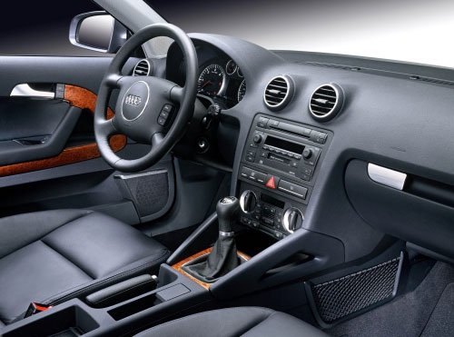

hace 5 horas, joaquininho dijo:
Ahora mismo llevo el de la foto,
Si necesitáis más información decidme dónde puedo encontrarla (ficha técnica etc) porque no tengo ni put* idea y así os ahorro tiempo
Gracias!
De la gama del A3 8P, puedes poner el que te de la gana. Solo que esos airbag son de 1 disparo y los mas modernos son de 2 disparos. Si lo que quieres es poner el volante del A3 8V, A4 B8 y similares, si tienes multifuncion y quieres que funcione, hay que comprar ademas un modulo. Te dejo el brico que hizo en su dia el compañero @rlaurent para el cableado del airbag,
