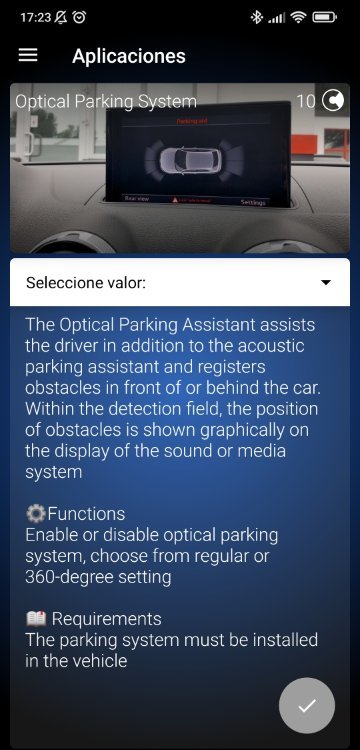

Jaescu Publicado 15 de Junio del 2022 Denunciar Compartir Publicado 15 de Junio del 2022 Hola buenas,al hacer alguna codificación ,lane asisten,smart beam me ha dejado de funcionar la ayuda aparcamiento,me sale en el mmi pero en gris ,dice que no está disponible ,es el pitido que hace cuando das marcha atrás y te acercas a algo ,no tengo cámara trasera,el caso es que me funcionan todas codificaciónes bien,alguien le ha pasado,?se puede activar otra vez? Responder Enlace al comentario Compartir en otros sitios web More sharing options...

Rubesp Publicado 17 de Junio del 2022 Denunciar Compartir Publicado 17 de Junio del 2022 Hola. Tras leer tu me saje se me ocurre que en el apartado de aplicaciones hay una para activar el sistema optico de parking en coches equipados, no cabe duda que el tuyo lo esta asi que yo en tu lugar lo intentaria. En el peor se los casos puede quebno funcione y solo pierdas unos creditos. Responder Enlace al comentario Compartir en otros sitios web More sharing options...
Jaescu Publicado 17 de Junio del 2022 Autor Denunciar Compartir Publicado 17 de Junio del 2022 hace 7 horas, Rubesp dijo: Hola. Tras leer tu me saje se me ocurre que en el apartado de aplicaciones hay una para activar el sistema optico de parking en coches equipados, no cabe duda que el tuyo lo esta asi que yo en tu lugar lo intentaria. En el peor se los casos puede quebno funcione y solo pierdas unos creditos. Me sale que no está disponible,ya lo he intentado Responder Enlace al comentario Compartir en otros sitios web More sharing options...

Jaescu Publicado 20 de Junio del 2022 Autor Denunciar Compartir Publicado 20 de Junio del 2022 Bueno zarceando este finde he conseguido que el pitido al aparcar vuelva ,he leído el foro del park assistan y he probado activando el ops ,aps y el bit 2 del byte 35 del módulo 9 ,en el mmi sigue saliendo la ayuda al aparcamiento en gris pero ahí solo era para poner el pitido alto,medio o bajo,lo único que se ha quedado un falló en el módulo 17 por mal codificacion pero funciona todo bien,así que se queda Muchas gracias por la ayuda Responder Enlace al comentario Compartir en otros sitios web More sharing options...
