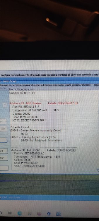

vinci88 Publicado 24 de Junio del 2022 Denunciar Publicado 24 de Junio del 2022 Yo tuve problemas en su día para codificarlo, y fue porque hacía mal uno de los pasos durante el calibrado del angulo de giro, aún así cuando lo conseguí codificar, seguían encendidos los testigos de abs esp y tras dar una vuelta y hacer saltar el abs, se apagaron y todo funcionó. Comprueba que sigues cada paso correctamente y al pie de la letra como dice el compañero. Saludos! Responder
medinaso Publicado 24 de Junio del 2022 Autor Denunciar Publicado 24 de Junio del 2022 Lo hago todo,y lo he hecho varias veces,lo que me resulta raro es que el modulo abs siempre sigue a 00000 y creo que mientras no coja el code y el wsc seguira igual. Responder
medinaso Publicado 24 de Junio del 2022 Autor Denunciar Publicado 24 de Junio del 2022 Esos son los fallos que me salen despues de hacer un autoscan Responder

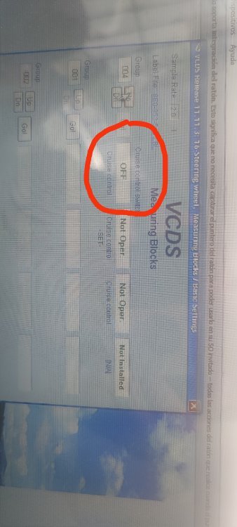

medinaso Publicado 24 de Junio del 2022 Autor Denunciar Publicado 24 de Junio del 2022 Sabeis si ese recuadro.tie e que estar en on para que la maneta este activada? Responder

Carlisu84 Publicado 26 de Junio del 2022 Denunciar Publicado 26 de Junio del 2022 En 24/6/2022 a las 17:02, medinaso dijo: Sabeis si ese recuadro.tie e que estar en on para que la maneta este activada? Ahí solo muestra cuando tu la activas en la palanca. Lo que tienes que hacer es el calibrado del ángulo de dirección. Si ves que no eres capaz en el conce por 30e te lo hacen. Responder
