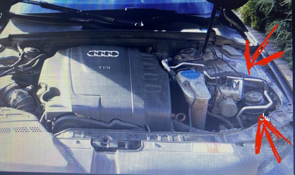

ASIER04 Publicado 18 de Junio del 2022 Denunciar Publicado 18 de Junio del 2022 Buenas tardes, alguien me puede resolver una duda? No se que leches es el tuvo gris , que es? Lo tengo suelto Responder
RGG Publicado 19 de Junio del 2022 Denunciar Publicado 19 de Junio del 2022 (editado) el tuvo retuvo..pero como está suelto ya no retiene nada Editado 19 de Junio del 2022 por RGG Responder
Carlisu84 Publicado 22 de Junio del 2022 Denunciar Publicado 22 de Junio del 2022 En 18/6/2022 a las 19:07, ASIER04 dijo: Buenas tardes, alguien me puede resolver una duda? No se que leches es el tuvo gris , que es? Lo tengo suelto Aire acondicionado Responder

ASIER04 Publicado 27 de Junio del 2022 Autor Denunciar Publicado 27 de Junio del 2022 En 19/6/2022 a las 4:58, RGG dijo: el tuvo retuvo..pero como está suelto ya no retiene nada yaaaaa jajajajajaja, si es el aire acondicionado. me ha comentado el del taller, que depende que motor...llevan una postura u otra...... y cuesta un pico, no sabreis donde poder encontrar tuberias de climatización por internet...... los talleres meten unos puerros buenos......por las manos de obras...... Responder
ASIER04 Publicado 27 de Junio del 2022 Autor Denunciar Publicado 27 de Junio del 2022 En 22/6/2022 a las 2:04, Carlisu84 dijo: Aire acondicionado si eso me ha dicho el del taller tengo q cambiar el tuvo entero.....y no encuentro uno de motor 2.7 Responder
Carlisu84 Publicado 28 de Junio del 2022 Denunciar Publicado 28 de Junio del 2022 hace 21 horas, ASIER04 dijo: si eso me ha dicho el del taller tengo q cambiar el tuvo entero.....y no encuentro uno de motor 2.7 muy complicado eso porque la mayoria estan rotos o doblados. y lo peor que no son nada baratos en origen. lo que no estoy seguro es que creo que ese en concreto es el mismo que el de otras motorizaciones. habria que cotejar ref. Responder
ASIER04 Publicado 29 de Junio del 2022 Autor Denunciar Publicado 29 de Junio del 2022 En 28/6/2022 a las 9:42, Carlisu84 dijo: muy complicado eso porque la mayoria estan rotos o doblados. y lo peor que no son nada baratos en origen. lo que no estoy seguro es que creo que ese en concreto es el mismo que el de otras motorizaciones. habria que cotejar ref. supuestamente el del taller me dice, que depende que motorización son distintos las posturas de enclaje. Así que ni idea, tendré que quitar la defensa a ver que es lo que veo, otro chocho ahora quitar la defensa..espero q sea facil y que no me sobre ningún tornillo jajajajjaja, alguna página donde venda los esquemas del coche y sus partes y piezas, ahi se podría ver las referencias.....los programan que usan los talleres suelen ser de pago o para empresas...... Responder

ASIER04 Publicado 30 de Junio del 2022 Autor Denunciar Publicado 30 de Junio del 2022 bufff estoy mirando pero es de locos!!!!! necesito ese tubo entero, para un motor a4 año 2009, motor 2.7.......alguien si es tan amable me puede echar un cable? gracias Responder
Carlisu84 Publicado 30 de Junio del 2022 Denunciar Publicado 30 de Junio del 2022 hace 8 horas, ASIER04 dijo: bufff estoy mirando pero es de locos!!!!! necesito ese tubo entero, para un motor a4 año 2009, motor 2.7.......alguien si es tan amable me puede echar un cable? gracias Mira en recambio verde hber si puedes encontrar alguno. Responder
