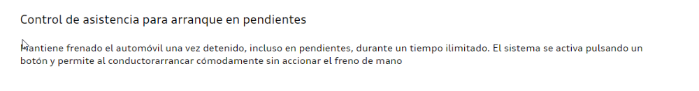

Draekhar Publicado 21 de Junio del 2022 Denunciar Publicado 21 de Junio del 2022 Buenas, de acuerdo al configurador de Audi, la función como en modelos anteriores y diferentes, cuando se tiene lleva el típico botón para activarla: Aunque desconozco donde tendria dicho botón si efectivamente debe de llevarlo. ¿Has revisado en la app de myaudi en el equipamiento de tu unidad si hay alguna referencia sobre "Hold Assist" o "Control de asistencia para arranque en pendientes"? Un saludo! Responder
alamedavel00 Publicado 21 de Junio del 2022 Autor Denunciar Publicado 21 de Junio del 2022 hace 10 minutos, Draekhar dijo: Buenas, de acuerdo al configurador de Audi, la función como en modelos anteriores y diferentes, cuando se tiene lleva el típico botón para activarla: Aunque desconozco donde tendria dicho botón si efectivamente debe de llevarlo. ¿Has revisado en la app de myaudi en el equipamiento de tu unidad si hay alguna referencia sobre "Hold Assist" o "Control de asistencia para arranque en pendientes"? Un saludo! Hola si en mi equipamiento esta y en mi pedido pagado tambien. No he sido capaz de encontrar una sola foto del botón en la Red,del Q3 mil y otros modelos de A3 pero del 8y ni una,eso me hace pensar que no lleva. Que alguien lo con el extra confirme lo del botón. Ya os digo,estará desactivado pq me extraña que se haya pasado por alto en fabrica con tanto control de calidad. Del configurador no te fíes pone lo que le da la gana ,a mi en el paquete de iluminación standar me ponía bombillas incasdescentes y traía led,así que...... Responder
Draekhar Publicado 21 de Junio del 2022 Denunciar Publicado 21 de Junio del 2022 Pues me resulta raro, también es cierto que tampoco he encontrado por fotos o similar con algún botón dedicado como en otros modelos. Tampoco he visto ningún reequipamiento relacionado más allá de la codificación del "Hill assist" que es el automático que te retiene el coche unos segundos al soltar el freno en pendiente. Si efectivamente te han metido como extra el "Hold assist" a unas malas se me ocurre que le consultes a tu comercial para que te digan o den alguna pista sobre ello ya que en el manual tampoco he visto que venga por ningún lado. A ver si de todas formas algún compi del foro que tenga ese mismo extra puede sacarnos en claro el tema. Un saludo! Responder

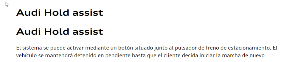

Marcos Gonzalez Publicado 21 de Junio del 2022 Denunciar Publicado 21 de Junio del 2022 Hola, lo que tiene tu coche es el asistente en pendiente, y el botón del que hablas es el AutoHold que nada tiene q ver. El autohold es el q se activa con un botón, ubicado tras el del freno de estacionamiento y que al detener en coche enciende la luz en verde. Un saludo Responder

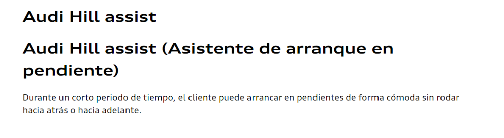

Draekhar Publicado 21 de Junio del 2022 Denunciar Publicado 21 de Junio del 2022 En teoría, el sistema que mantiene el frenado del coche en pendientes 3-4 segundos no es el "Hold Assist" sino el "Hill Assist" (por lo menos hasta la fecha): Y el "Hold Assist" es el del botoncito suplementario que activa desactiva esta función y lo que hace es retener el coche como si se pisaran los frenos de servicio, pero sin pisar el pedal. Es más, si el coche está un rato bien largo en modo "Auto Hold" automáticamente deja de usar los frenos de servicio y pone el freno de mano electromecánico. Por otro lado está la ayuda de poner el freno de mano, que saliendo desde parado en coches manuales por lo menos, el icono del freno de mano pasa de color rojo a verde y al empezar la marcha quita automáticamente el freno de mano. Hace las veces de suplir la función de que con un freno de mano tradicional mecánico de palanca lo uses para salir en cuesta. El misterio es si en este caso ha habido un cambio de nomenclatura y en los nuevos modelos ha cambiado la funcionalidad pasando a ser el Hill assist, pero esta info es la pública ahora mismo en Audi por lo que es un poco confuso. Responder

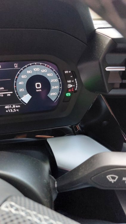

alamedavel00 Publicado 22 de Junio del 2022 Autor Denunciar Publicado 22 de Junio del 2022 hace 9 horas, Slmavero dijo: Hola! Con el motor en marcha te adjunto pantallazos Espero que te sirva! Un saludo Efectivamente, estaba desactivado y ademas de que estaba buscando en el sitio equivocado. Gracias compañero,todo marcha como debe y ahí está mi P verde jajajjaj Responder

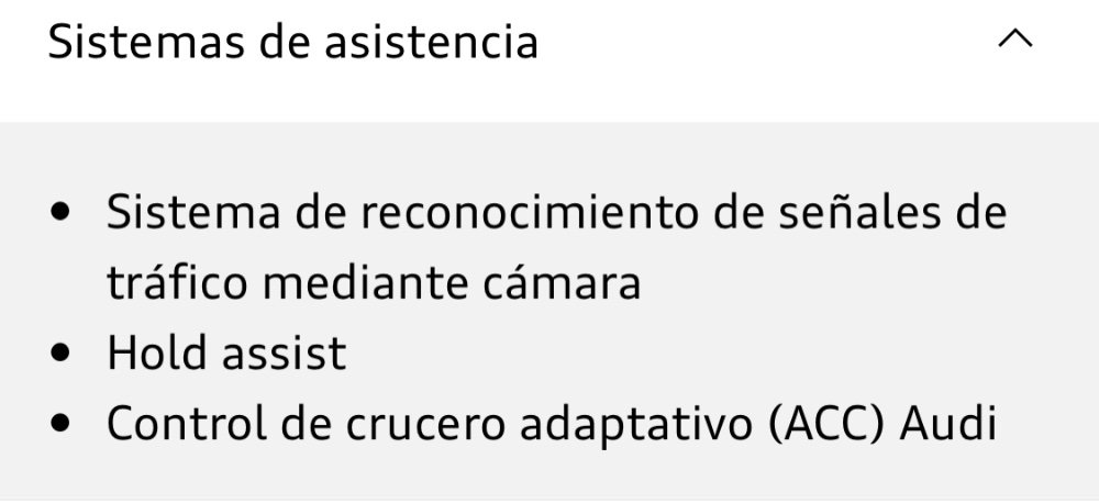

bryant Publicado 10 de Agosto del 2022 Denunciar Publicado 10 de Agosto del 2022 Sabeis si el Genuine Edition trae el Hold Assist o el Hill Assist? Responder
Jcollar Publicado 23 de Agosto del 2022 Denunciar Publicado 23 de Agosto del 2022 yo tengo el Genuine edition son Stronic, y no los trae, falta la opción de "Asistente en Parada" que nos compartió @Slmavero Responder
