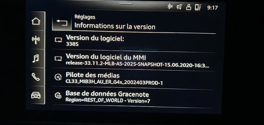

Supertack Publicado 21 de Junio del 2022 Denunciar Publicado 21 de Junio del 2022 Hola, Espero encontrar ayuda aquí para mi molesto problema ! Compré un sedán A6 C8 nuevo de 2020 en Marruecos, que, como supe después, tenía un MMI básico MIB3, también conocido como MMI Radio Plus. Esta versión no tiene comunicación integrada (4G, WiFi) ni navegación GPS, pero lo que realmente me falta es la opción Carplay/Android Auto. Después de leer la documentación oficial de Audi, ahora sé que es posible que este hardware sea compatible con Carplay a través de una licencia para activar la interfaz Audi Smartphone. Un amigo también tiene el mismo hardware con la opción habilitada de Audi. Le pregunté a Audi Marruecos varias veces, pero no venden la licencia y creo que no tienen suficiente conocimiento sobre las características de los MMI. He subido una imagen de mi MMI que muestra el hardware (3385) y la versión del software. Lo siento, la imagen está en francés. Desafortunadamente, el uso de la app MyAudi no soluciona el problema, ya que no hay opción en "características bajo demanda" para este modelo. Sé que el MIB3 es relativamente nuevo para intentar un hack, pero estoy buscando una forma legal de habilitar la función sin perder mi garantía (5 años aquí en Marruecos). También me pregunto si hay un repositorio donde puedo descargar una actualización oficial de mi MMI para que mi automóvil tenga al menos la última versión del software. Muchas gracias por cualquier ayuda, y si hay alguna solución, no duden en decirme si es posible hacerlo a distancia y pagar el servicio online. Gracias otra vez amigos ! Responder
Ocio Publicado 22 de Junio del 2022 Denunciar Publicado 22 de Junio del 2022 hace 18 horas, Supertack dijo: Hola, Espero encontrar ayuda aquí para mi molesto problema ! Compré un sedán A6 C8 nuevo de 2020 en Marruecos, que, como supe después, tenía un MMI básico MIB3, también conocido como MMI Radio Plus. Esta versión no tiene comunicación integrada (4G, WiFi) ni navegación GPS, pero lo que realmente me falta es la opción Carplay/Android Auto. Después de leer la documentación oficial de Audi, ahora sé que es posible que este hardware sea compatible con Carplay a través de una licencia para activar la interfaz Audi Smartphone. Un amigo también tiene el mismo hardware con la opción habilitada de Audi. Le pregunté a Audi Marruecos varias veces, pero no venden la licencia y creo que no tienen suficiente conocimiento sobre las características de los MMI. He subido una imagen de mi MMI que muestra el hardware (3385) y la versión del software. Lo siento, la imagen está en francés. Desafortunadamente, el uso de la app MyAudi no soluciona el problema, ya que no hay opción en "características bajo demanda" para este modelo. Sé que el MIB3 es relativamente nuevo para intentar un hack, pero estoy buscando una forma legal de habilitar la función sin perder mi garantía (5 años aquí en Marruecos). También me pregunto si hay un repositorio donde puedo descargar una actualización oficial de mi MMI para que mi automóvil tenga al menos la última versión del software. Muchas gracias por cualquier ayuda, y si hay alguna solución, no duden en decirme si es posible hacerlo a distancia y pagar el servicio online. Gracias otra vez amigos ! ¿Te has pasado por el concesionario y le has comentado esto? Debería en la Web myAudi en tu perfil, si estas dado de alta, poder descargar las actualizaciones a través de una Tarjeta SD o un pendrive, ya que no tienes conexión a internet directa en tu A6. Responder
Supertack Publicado 22 de Junio del 2022 Autor Denunciar Publicado 22 de Junio del 2022 hace 5 horas, Ocio dijo: ¿Te has pasado por el concesionario y le has comentado esto? Debería en la Web myAudi en tu perfil, si estas dado de alta, poder descargar las actualizaciones a través de una Tarjeta SD o un pendrive, ya que no tienes conexión a internet directa en tu A6. ¡Hola y gracias por tu respuesta! Por supesto, primero pasé por el concesionario Audi, pero me acaban de decir que aún no tienen la licencia y que no tienen visibilidad sobre la futura disponibilidad de la actualización. En cuanto a la aplicación y la página web MyAudi, lamentablemente solo me brinda información sobre el equipamiento del automóvil, la galería y la documentación en línea. Creo que las opciones disponibles en Marruecos son muy limitadas, de ahí mi solicitud de ayuda en los foros para encontrar una solución. Responder
