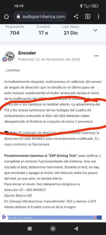

Buenas tatdes a todos,pues como comento en el anunciado he instalado maneta tempomat con smls de desguace,he conseguido activar tempomat(o eso creo)en vagcom tocando los botones de la maneta da señales en mean block8 pero tengo encendidas las luces en el cuadro de instrumentos de sbs,freno y esp,el problema es que lo valores en el modulo abs estan a 00000 los dos,he seguido el tutorial por varias veces pero ya no se que hacer,en breaks login11 pongo 09555,luego en recode 7 pongo 04255 y en WSC 06435IMG_20220622_181952.jpg.23e1f15da7349239df52d351fcf6925c.jpgcomo pone en la foto despues de los dos primeros pasos deberian de desaparecer los testigos pero noes asi y ya no se que hacer,me estoy volviendo loco,espero algo de ayuda por favor,un saludo
Esos son los códigos que tenias antes de poner el tempomat?
A veces suele dar la lata introducir estos códigos. Que muchas veces hay que seguir con el calibrado del anillo y se suelen quitar.
Que fallos tienes?
El g85 y uno más no?
