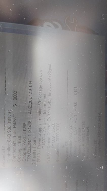

NoloTTrece Publicado 22 de Junio del 2022 Denunciar Publicado 22 de Junio del 2022 Buenas a tod@s, ayer realice la instalación del tempomat en mi audi tt de 2002 motor auq. Tras la instalación, codifico con el vagcom y todo correcto, aparecia la G y tras probar los valores del embrague, freno y control de crucero todos correctos, cambiaban cuando cambiaba el botón que pulsaba ect. He revisado todo el cableado y le he realizado un scan con el vagcom y me da fallo P1569, adjunto foto. Un saludooo. Responder

NoloTTrece Publicado 27 de Junio del 2022 Autor Denunciar Publicado 27 de Junio del 2022 On 6/25/2022 at 6:19 PM, WZW said: Comprueba los sensores de los pedales de freno y embrague. Si alguno de estos sensores no funciona, el tempomat no se activa. Y algo importante, lee las instrucciones de la maneta. No insinúo que no lo hayas hecho, pero conozco a mas de un@ que lo tiene instalado y no lo ha usado nunca, porque nunca se ha molestado en leer como funciona. Un saludo Buenas tardes, gracias por tu comentario, como me has dicho he procedido a comprobar los sensores de freno y embrague y están correctos. Respecto a no saber como activarlo te doy la razón al principio pensé eso que no me leí como se activa y no sabía pero no es eso jajaja. Como adjunté en la foto de ma un fallo en el control de crucero y aquí lanzo una pregunta que creo que es el fallo, ¿Puede ser que sea la maneta defectuosa ya que no coincide la referencia con la de mi coche? Aunque encaje todo los conectores y funcione lo demás me da de pensar que puede ser eso y al ser china.... Responder
NoloTTrece Publicado 27 de Junio del 2022 Autor Denunciar Publicado 27 de Junio del 2022 On 6/25/2022 at 6:19 PM, WZW said: Comprueba los sensores de los pedales de freno y embrague. Si alguno de estos sensores no funciona, el tempomat no se activa. Y algo importante, lee las instrucciones de la maneta. No insinúo que no lo hayas hecho, pero conozco a mas de un@ que lo tiene instalado y no lo ha usado nunca, porque nunca se ha molestado en leer como funciona. Un saludo Añado que cuando el tempomat está apagado el fallo no me sale pero cuando lo enciendo "on" me sale el fallo: 17977- Cruise Control Switch (E45): Impausible Signal P1569- 35-00-- Procedo a apagarlo y borrar fallos y se borra y no aparece hasta que lo vuelvo a encender. He probado los sensores de freno y embrague y los valores son los siguientes: -Freno y embrague sin pisar: 11001000 -Freno pisado: 11001011 -Embrague pisado: 11001100 Y he probado los valores del tempomat y son los siguientes: -Apagado: 00000000 -Encendido: 00000010 -Pulsando SET: 00000110 -Pulsanso RES: 00001010 Espero que con esta información nos sea más fácil encontrar el fallo y muchas gracias de antemano. Responder
Carlisu84 Publicado 28 de Junio del 2022 Denunciar Publicado 28 de Junio del 2022 creo que esta mal hecha la instalacion o la maneta no es compatible con tu modelo. aque pin de la centralita lo conectaste? Posibles Causas Cableado y/o conector(es) desde/hacia el módulo de control del motor (ECM) defectuoso/incompleto Interruptor de control de crucero (E45) defectuoso Soluciones posibles Revise el cableado y/o los conectores desde/hacia el módulo de control del motor (ECM) Comprobar/reemplazar el interruptor de control de crucero (E45) Compruebe los bloques de valores de medición (MVB) Responder
