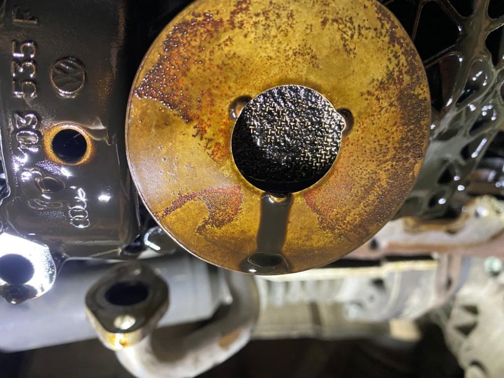

Onairam Publicado 26 de Junio del 2022 Autor Denunciar Publicado 26 de Junio del 2022 Hola buenas, Por centrar un poco más el tema añadir que la dificultad está en que una vez sustituida la bomba de aceite ,no me dan garantia de nada y parece como que fuera bastante posible que la avería no se solucione porque puede fallar la valvula interna del bloque motor(entiendo que por obstrucciones). Pongo una foto del colador de la bomba que me cambiaron hace 4 mese. La pregunta que yo lanzo es que si no se puede hacer algo más para saber el estado de esa valvula y para poder repararla (no sé estoy pensando por ejemplo en una de esas minicámaras de inspección). No puedo dar más detalles técnicos sobre la dichosa válvula. ¿Solo por ese fallo habria que cambiar todo un motor? no lo entiendo. A ver si hay alguien en el foro que me pueda ayudar Me gustaria entrever alguna solución alternativa. Es muy fuerte que de la noche a la mañana tengas que mandar tu coche a la chatarra y sin coche de sustitución. Tengo que dar una respuesta al taller mañana. Gracias por leerme. Responder

Sardinero Publicado 26 de Junio del 2022 Denunciar Publicado 26 de Junio del 2022 (editado) Buenas tardes, Gracias por tu aporte, Tolo, ya sé algo más. Onairam, ya veo que has leído mis MPs; igual esta tarde se me ocurre algo más y te lo paso por ese medio, pero ahora sigo con este hilo. He estado mirando en internet, y he encontrado esto https://strperformance.com/es/inicio/16444-kit-de-conversion-de-bomba-de-aceite-tfsi-ea113-a-18t-20vt-audi-s3-a3-tt-cdl-axx-bwa-cdla-bwj.html que me ha recordado algunas cosas pasadas. Me explico: la literatura del sitio me parece, en algún momento, un tanto deslabazada, aunque puede ser cosa de la traducción, sobretodo si se ha hecho con un traductor on-line, porque el sitio es francés. Pero a lo que dice yo le veo similitudes con los síntomas que has descrito (suciedad, etc.). Por otra parte, lo que muestra la fotografía me ha traido recuerdos de una "campaña de taller" de Audi, la 13D7, "Reparación del módulo de equilibrado rotacional", que en su momento fué muy famosa en, al menos, los subforos de A4 (no recuerdo qué modelo, pero eran los equipados con motores BLB y BRE fabricados en 2005, 2006 y principios de 2007) y A6 C6 de los mismos años y motores. El problema radicaba en que la bomba estaba movida por una cadena (como la que muestra el esquema de Tolo y la fotografía del enlace que adjunto) cuyo piñón se deformaba (se desgastaban los dientes) y, consecuentemente, dejaba a la bomba sin tracción; Audi cambiaba sin cargo el módulo completo, ¡ojo!, en los coches que pasaban por taller oficial y con unos nros de bastidor concretos, instalando uno nuevo modificado, donde la cadena era reemplazada por una cascada de piñones. Con estas consideraciones ya me suena bastante más lo que te han dicho en el taller, sobre que hay "holguras"; efectivamente, puede que tengas algo dañado en la transmisión a la bomba, a lo peor el piñón tiene ya un desgaste considerable y la cadena puede resbalar y dejar, siquiera momentaneamente, sin presión al circuíto. Hombre, si ya has tenido 3 (tres, ¡nada menos!) episodios de alarma por baja presión de aceite y el motor no ha roto, yo creo muy posible que el problema provenga de ahí. Lo que me deja un tanto descolocado es que en ese "taller Audi" (y lo entrecomillo por una razón: a veces he leido por aquí casos en que se usaba la expresión "taller de concesionario", o "taller oficial", de forma un tanto ligera, refiriéndose a un taller normal, privado, solo que con pegatinas o placas en la pared con distintivos de Audi, pero sin ser realmente un "taller de concesionario") se hayan metido en esa explicación tan abstracta sobre una válvula interna que no se puede desmontar ni inspeccionar, y que habían tenido un caso (¡un solo caso!, no "varios") en que había fallado ....., lo siento y puede ser mi ignorancia, pero no me suena bien. Y no soy yo solo el que lo dice, algunos compañeros ya han expresado una opinión similar. Para mí, el problema parece tener muchas posibilidades de venir de la cadena o sus "alrededores", con lo que si cambias el módulo lo solucionarías. Pero, claro, esto no es más que una opinión personal, igual lo que tienes es el circuito lleno de fango, incluida esa extraña válvula que no puede ser inspeccionada. En fín, será un taller de concesionario Audi, pero podrían ser un poco más profesionales y empáticos con el cliente, sobre todo tal y como están las cosas y la escasez de estos últimos, pero también es verdad que ya nada me sorprende y, a veces, te tratan como si les molestases. Y todo esto dicho, por supuesto, desde el punto de vista de un "aficionadillo" cuyas lagunas de conocimiento al respecto son mucho mayores que sus escasas y limitadas certezas. O sea, que podría ser algo totalmente diferente y yo estar patinando. La decisión final es tuya, compañero, no tienes otro camino. Desde luego, si el tamiz de la campana de aspiración de la bomba estaba tan enfangado, a saber lo que habrá por algunas partes del circuito, y ¿cuál podrá ser la razón de esta suciedad?. No me extrañan los tres fallos de presión que has tenido. Y termino esta extensa perorata. Me tomo la libertad de sugerir a los administradores que quizá fuese conveniente mover este hilo al subforo de A3 correspondiente, porque igual por allí hay mucha más experiencia sobre este asunto que por aquí, en el General. Aunque ya veo que el compañero Onairam tiene mucha prisa y a lo peor no le llegan respuestas a tiempo. Slds. Editado 26 de Junio del 2022 por Sardinero Responder
