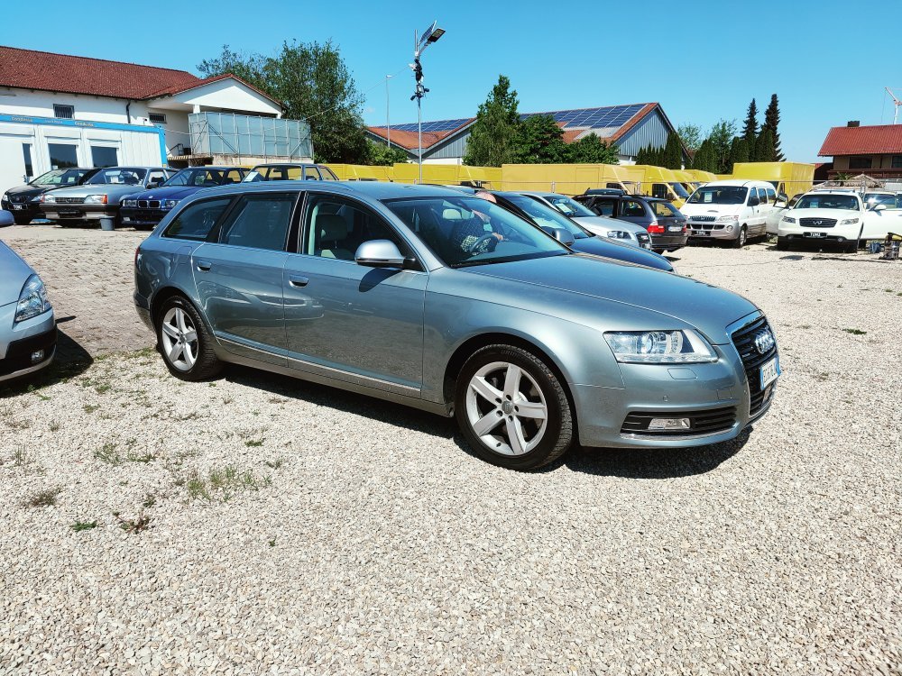

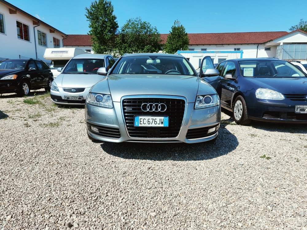

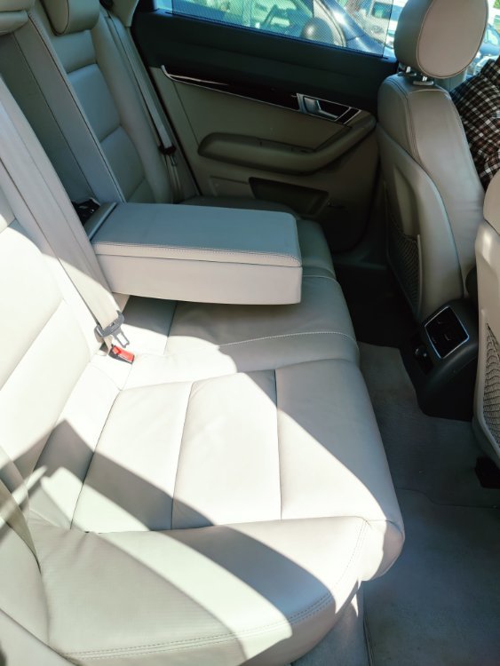

Por cierto, dejo por aqui unas fotos del bicho jeje

A ver compi me alegro que tengas el bebé en casa .

Tiene muy buena pinta ese juguete.
