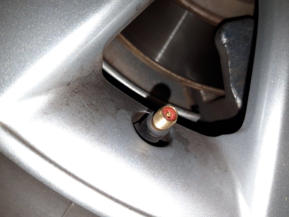

jabicho Publicado 3 de Julio del 2022 Denunciar Publicado 3 de Julio del 2022 (editado) Iba a inflar el neumático y al sacar el tapón me encuentro con esto, una especie de goma rojiza endurecida que impide inflar la rueda...por el color parece el sello del obús de la vávula, ¿alguien sabe qué ha podido pasar??? el neumatico no parece que piedra aire... Editado 3 de Julio del 2022 por jabicho Responder
Harigami Publicado 3 de Julio del 2022 Denunciar Publicado 3 de Julio del 2022 hace 1 hora, jabicho dijo: Iba a inflar el neumático y al sacar el tapón me encuentro con esto, una especie de goma rojiza endurecida que impide inflar la rueda...por el color parece el sello del obús de la vávula, ¿alguien sabe qué ha podido pasar??? el neumatico no parece que piedra aire... Eso es muy raro. Pero supongo que lo podrás quitar con un alfiler. No creo que tengas mayor problema. ¿No habra sido alguien queriendo hacerte una put*da? ¿El resto de válvulas como tienes? Responder
Tineo Publicado 3 de Julio del 2022 Denunciar Publicado 3 de Julio del 2022 0stras que raro, sacalo a ver pero de todas formas hazte con un obús nuevo previamente Responder
jabicho Publicado 3 de Julio del 2022 Autor Denunciar Publicado 3 de Julio del 2022 No me atrevo a tocar mucho por si acaso...el resto de válvulas están bien, esta ya me dió guerra desde hace un tiempo porque no inflaba bien. Como que costaba meterle aire...el otro día se me ocurrió echarle wd-40 y ayer me apareció así...no sé si tendrá que ver. Nada, lo llevo a un taller a que me cambien el obús...porque perder aire hasta ahora no perdía Responder
Tineo Publicado 3 de Julio del 2022 Denunciar Publicado 3 de Julio del 2022 Yo diría que es la torica de otro obús que estaba incrustada en la boquilla de inflado y se ha quedado ahí. Responder
Carlisu84 Publicado 3 de Julio del 2022 Denunciar Publicado 3 de Julio del 2022 hace 1 hora, jabicho dijo: aire...el otro día se me ocurrió echarle wd-40 y ayer me apareció así. El aflojatodo te desconpuso la goma del obus. Si quieres un consejo cambia todo Responder
jabicho Publicado 3 de Julio del 2022 Autor Denunciar Publicado 3 de Julio del 2022 Gracias...cambiaré la válvula completa como dices Carlisu84 Responder
