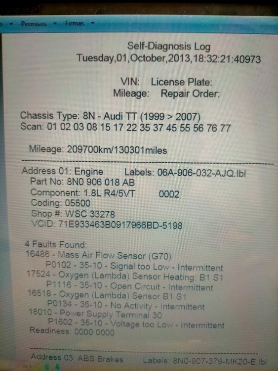

JFERAPA Publicado 4 de Julio del 2022 Autor Denunciar Publicado 4 de Julio del 2022 Buenas, a ver si con esta parte del informe creo que es el código de pieza que aparece en part Code. Responder

WAJE Publicado 5 de Julio del 2022 Denunciar Publicado 5 de Julio del 2022 hace 22 horas, JFERAPA dijo: Pues catalizador lleva, creo que es de un BAM o el correspondiente a la salida del turbo k04-23. Y toma de aire entre caudalimetro y turbo no e detectado ninguna pero volveré a mirar a ver. Y la sonda tengo que buscarla a ver dónde está metida pero he visto como probarla con polímetro a ver. Otra pregunta ya por comprobar algo más, los inyectores del 180cv son diferentes en caudal a los del 225cv sabéis cual es cuál? Gracias Yo si el coche va bien no tocaría nada, entiendo que si lleva todas esas modificaciones es porque lleva una repro acorde a ellas, no obstante podrías hablar con el antiguo dueño y preguntarle donde la hizo e incluso acercarte a un distribuidor y que te la revise, por si hubiera algo mal. Todo esto claro después de revisar tema de fugas y demás. SALUDOS Responder
Carlisu84 Publicado 6 de Julio del 2022 Denunciar Publicado 6 de Julio del 2022 En 4/7/2022 a las 10:07, JFERAPA dijo: Buenas, a ver si con esta parte del informe creo que es el código de pieza que aparece en part Code. Centralita AJQ. La primera sonda (este motor creo que solo lleva 1) está KO o cable roto Responder
