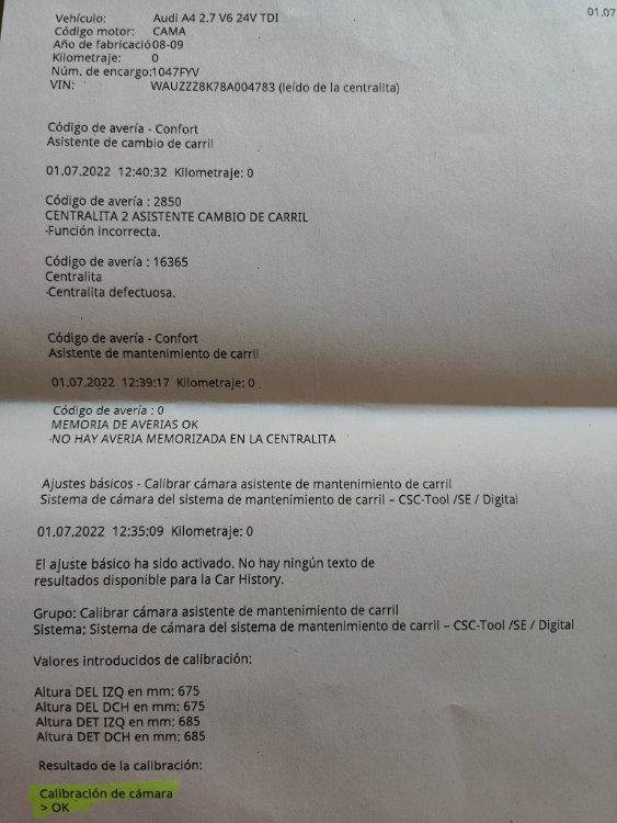

Vultturo Publicado 4 de Julio del 2022 Autor Denunciar Publicado 4 de Julio del 2022 (editado) Tuve que cambiar el parabrisas y reconfigurar la cámara de ADAS, ( eso fue el año pasado ) y hasta el mes de febrero o marzo de este mismo año no tuve ningún problema. Cuando me salto el chivato me fui al taller y salía el error de configuración de dichosa cámara más dirección dinámica. Volví al taller donde cambiaron el parabrisas y reconfigurar on la cámara pero el error de dirección dinámica me sigue apareciendo. Y no sé si por error tocaron algo o fue un falló de central pero...aparece eso. Como da código 00000 supongo que es el código del 1B steeringwhell que no sé cuál es. No sé si me expliqué bien,. Muchas gracias Editado 4 de Julio del 2022 por Vultturo Responder

Vultturo Publicado 6 de Julio del 2022 Autor Denunciar Publicado 6 de Julio del 2022 Nada al final al taller y reconfigurar centralita dirección dinámica,. 660 euros reconfiguración más diagnóstico. Como lo sacó del taller guardaré todos los códigos y espero que no vuelva a pasar. Gracias Responder
