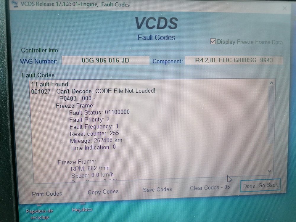

Ramonchu Avant Publicado 6 de Julio del 2022 Denunciar Compartir Publicado 6 de Julio del 2022 Hola me da este error. Cambié la egr xq se rompió internamente los piñones y no funcionaba. Al cambiarla me sale este error. Qué puede ser gracias. Audi A4 2.0 Tdi 2006 modelo motor BRE Responder Enlace al comentario Compartir en otros sitios web More sharing options...
Carlisu84 Publicado 6 de Julio del 2022 Denunciar Compartir Publicado 6 de Julio del 2022 Eso es un error de vagcom que no puede leer el fallo. Responder Enlace al comentario Compartir en otros sitios web More sharing options...
Ramonchu Avant Publicado 7 de Julio del 2022 Autor Denunciar Compartir Publicado 7 de Julio del 2022 Gracias x tu respuesta amigo. Osea q es un fallo del vag com? El coche sigue con el fallo y sin potencia. Qué puedo hacer Responder Enlace al comentario Compartir en otros sitios web More sharing options...
MarcosA4S Publicado 9 de Julio del 2022 Denunciar Compartir Publicado 9 de Julio del 2022 El P0403 es algo de la EGR, por eso no tienes potencia Responder Enlace al comentario Compartir en otros sitios web More sharing options...
DreamLand Publicado 9 de Julio del 2022 Denunciar Compartir Publicado 9 de Julio del 2022 (editado) No te lee la label,y tienes que comprobar la egr, válvula N18 y cableado y conector. Se pueden hacer verificaciones con vagcom Editado 9 de Julio del 2022 por DreamLand Responder Enlace al comentario Compartir en otros sitios web More sharing options...
Ramonchu Avant Publicado 20 de Julio del 2022 Autor Denunciar Compartir Publicado 20 de Julio del 2022 En 9/7/2022 a las 18:33, DreamLand dijo: No te lee la label,y tienes que comprobar la egr, válvula N18 y cableado y conector. Se pueden hacer verificaciones con vagcom Es nueva y llega corriente al conector. Pero nada. Revisado fusibles de equ y los de dentro. Todo correcto. Al abrirla con el vag com abre y cierra. Pero sigue el error. No se q hacer Responder Enlace al comentario Compartir en otros sitios web More sharing options...
MarcosA4S Publicado 29 de Julio del 2022 Denunciar Compartir Publicado 29 de Julio del 2022 Que marca es la EGR Responder Enlace al comentario Compartir en otros sitios web More sharing options...
