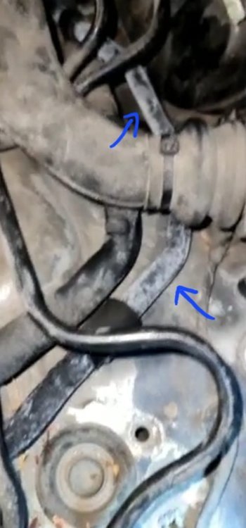

EToS18 Publicado 8 de Julio del 2022 Denunciar Publicado 8 de Julio del 2022 Buenas noches amigos . Mi vehículo es un A6 Avant C6 4F 2.7 TDI V6 año 2006. Hace como 2 meses la luz de ECON en el climatizador se quedo fija y me pase por el taller , hicieron una carga de gas ya que no tenia absolutamente nada de presión. Después de eso enfriaba bien pero solo por el lado del conductor , el del pasajero sale aire temperatura ambiente . Si ponía la temperatura a 30 grados todo funcionaba correctamente , después de un par de días dejo de salir aire frio por las salidas del conductor. Me informe en el foro que puede ser la electroválvula de calefacción y la cambie por una nueva de la misma marca BOSH , antes de eso le desmonte las pequeñas válvulas que tiene de cobre , las limpie pero nada. Seguía con el fallo , por eso opte por comprar otra nueva. Volví al taller y le hicieron un test con la maquina de diagnosis al climatizador y todo salía correctamente . No daba ningún fallo . Pero aun así no sale aire frio por ninguna salida . Cuando le cargaron gas la maquina le metió solo 450g de gas no se si eso es correcto , además la tubería fina que esta situada debajo del cristal delantero se congela , supongo que esa seria la tubería de alta presión , no estoy seguro. La presión de gas es de 8 Bares. Electro ventiladores y bomba aacc funcionando. Ningún fallo con la caja del Clima . Desagüe limpio . La verdad que ni el mecánico sabe lo que pasa con este coche . Uno de mis amigos me comenta que puede ser que la válvula de expansión que esta metida dentro de la tubería de alta presión este sucia y se congela la tubería o , que la presión del gas con el coche en marcha no es adecuado o ,no le han metido gas suficiente . Estoy ya sin ideas ya no se como resolver este fallo . Ayudadme por favor Un saludo a todos Responder
