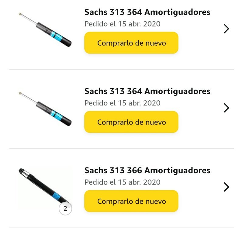

Estas son mis referencias.
8T0413031AF
8T0513035M
Mi coche lleva Sline de serie y compré los Sachs que llevaba de serie por Amazon.
De todas formas deberías consultar exactamente qué suspensión llevas en el Etka. El tipo de suspensión viene en la primera página del libro de mantenimiento de tu coche.
Saludos.
