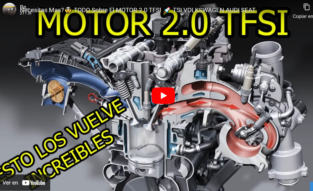

Baugaros Publicado 23 de Septiembre del 2022 Autor Denunciar Compartir Publicado 23 de Septiembre del 2022 Hola de nuevo, he metido el Vagcom y me sale un error de falta de presión solicitada.... He mirado por arriba u no veo acceso fácil a la waste o no sin desmontar muchas cosas, y por abajo no tengo elevador.... Me podéis decir si en el 1.8T la waste va como en el TFSI de la foto? Para ir sobre seguro por arriba antes de desmontar caja filtro y demás. La idea es quitar el tubo de la waste y taparlo a ver si así sopla bien, de ser así o el tubito o el pulmón de la Waste deben estar mal...Verdad? Sl2 y gracias de antemano a todos. Responder Enlace al comentario Compartir en otros sitios web More sharing options...
