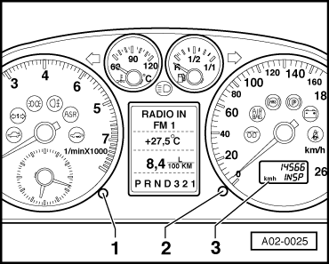

Puedes intentar hacerlo a mano sin el VAG 1551 / VAS 5051 ó el VAG COM.
Sigue estos pasos:
Indicador de intervalos de servicio: poner a cero
Desconectar el encendido.
‒ → Pulsar la tecla de reposición para el cuentakilómetros parcial -2- en el cuadro de instrumentos y mantenerla pulsada.
‒ Con la tecla pulsada, conectar el encendido.
‒ Soltar la tecla.
En el display del cuentakilómetros parcial -3- se visualizará: "serviceOEL".
‒ Tirar del botón de ajuste de la hora en el cuadro de instrumentos hasta que se reponga la leyenda "serviceOEL".
En el display del cuentakilómetros parcial -3- se visualiza: "- - -".
‒ Pulsando nuevamente la tecla de reposición para el cuentakilómetros parcial -2- se pasa al siguiente servicio.
En el display del cuentakilómetros parcial -3- se visualiza: "serviceINSP".
‒ Tirar del botón de ajuste de la hora -1- hasta que se reponga la leyenda "serviceINSP".
‒ Desconectar el encendido
