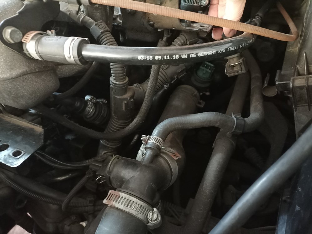

Bueno pues despues de darle mil vueltas al final ha sido desconectar este sensor y se ha puesto en marcha. Recuerdo que hace años marcaba mal la temperatura y le cambié los dos pero no son originales, así que toca pedirlos en la casa.
