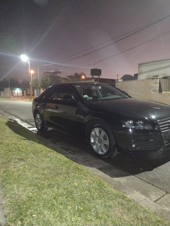

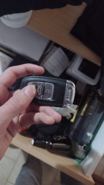

agustin1805 Publicado 20 de Julio del 2022 Autor Denunciar Compartir Publicado 20 de Julio del 2022 hola, por suerte estamos bien muchas gracias por responder. si, por lo que se es un audi a4 1.8 tfsi 2008 (B7 SUPONGO dejo foto) de alemania probablemente si sea algo relacionado a los airbags, lo raro es que encendio la primera vez al hacerle puente. lo tendre que hacer ver. una cosita mas: resulta que se quedo completamente sin bateria y quedo puesta la llave y no la puedo sacar de ninguna manera, y por lo tanto no puedo ponerlo en contacto para dejarlo en neutro y moverlo, alguien sabe como hacer? Responder Enlace al comentario Compartir en otros sitios web More sharing options...
Tineo Publicado 20 de Julio del 2022 Denunciar Compartir Publicado 20 de Julio del 2022 Es un B8, el detonador de airbag lo lleva en el lomo del terminal positivo de batería (conector amarillo) Responder Enlace al comentario Compartir en otros sitios web More sharing options...
Carlisu84 Publicado 21 de Julio del 2022 Denunciar Compartir Publicado 21 de Julio del 2022 hace 9 horas, agustin1805 dijo: una cosita mas: resulta que se quedo completamente sin bateria y quedo puesta la llave y no la puedo sacar de ninguna manera, y por lo tanto no puedo ponerlo en contacto para dejarlo en neutro y moverlo, alguien sabe como hacer? sino puedes sacar la llave si puedes ponerlo en neutro, otra cosa es que no pudieras introducir la llave. (con bateria claro) carga la bateria y hazle un puente al fusible que lleva el modulo pirotecnico del positivo que te dijo antes Tineo. Responder Enlace al comentario Compartir en otros sitios web More sharing options...
