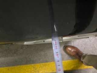

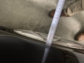

biLokS Publicado 20 de Julio del 2022 Denunciar Publicado 20 de Julio del 2022 Buenos días familia, Acudo a vosotros en mi desesperado afán por encontrar una solución a este problema. Os cuento, llevo un A3 (8P) con suspensión roscada, hasta abajo. Llantas 19, perfil 35. Hasta aquí todo bien… La cosa es que con la alineación una rueda roza y la otra no. (parte trasera). Una de las ruedas entra 2,5 cm dentro del aletin y la otra solo 1,5 cm. La alineación es idéntica en ambas, y lo llevado varias veces a retocarla. Mi pregunta es, alguien sabe porque entra mas en un aletin que en el otro, o si a alguien mas también le ha pasado. gracias. Responder

Lazpi Publicado 25 de Julio del 2022 Denunciar Publicado 25 de Julio del 2022 El coche siempre ha sido tuyo? Ha tenido golpe en ese lado como comenta el compañero? Hace poco le paso a otro forero de aqui, paso de llanta 17 a 18+separadores y en un lado rozaba, en el otro no. Al ir a abrir las aletas con una maquina tipo rieger, pum...salto como 1 cm de masilla en la aleta que rozaba. Habia tenido golpe y en vez de sacar el golpe, enmasillaron...con lo que esa aleta estaba mas adentro. Un saludo Responder
biLokS Publicado 25 de Julio del 2022 Autor Denunciar Publicado 25 de Julio del 2022 El coche era de un compañero, pero no le suena haber tenido nada grave en esa aleta. Probare con la rieger a ver si puedo salvar algún centímetro Responder
