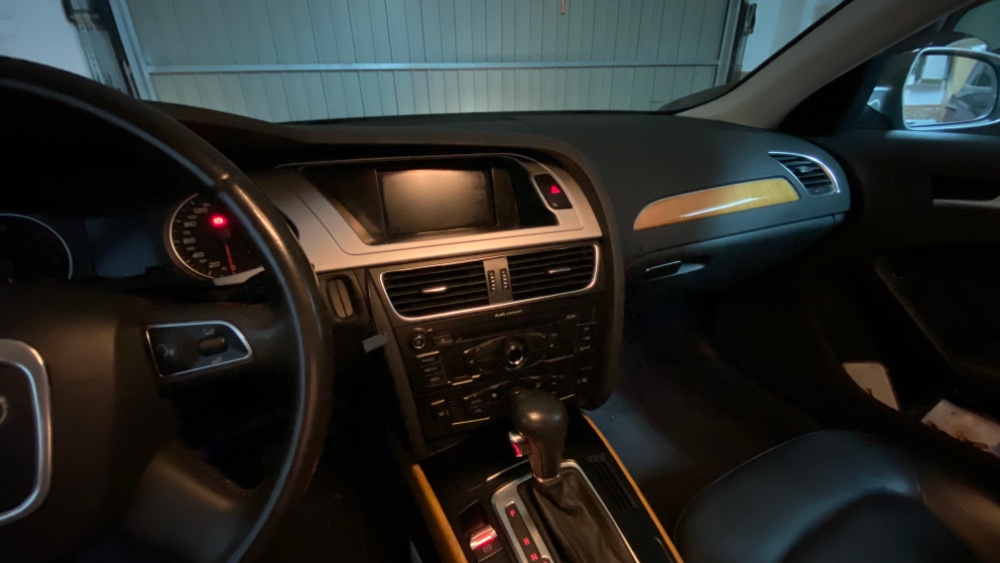

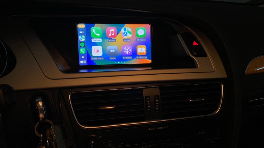

bertoberto Publicado 30 de Diciembre del 2022 Denunciar Publicado 30 de Diciembre del 2022 En 30/8/2022 a las 20:48, espinete23 dijo: Buenas, no, se ve todo fenomenal,Ahora eso si, ten en cuenta que tampoco es la pantalla de serie del coche full HD, es que las capturas las hice con un móvil un poco mierder, Pero si alguien quiere verlo por privado le paso mi numero y le envío un ********* con un video en el que se ve como funciona. Un saludo Un saludo Hola. He comprado en AliExpress un CarPlay como el tuyo, al menos físicamente la centralita es la misma. Lo he montado todo, incluso había que modificar la radio añadiendo unos chips. Y antes de cerrar el salpicadero, lo he probado todo y funciona de cine. Incluso lleva AirPlay y puedo replicar el móvil en la pantalla del Audi y ver fotos, vídeos, pelis, etc.Pero tengo una pega. Al arrancar se conecta el CarPlay a los segundos sale en la pantalla. Pero si quiero el menú original del Audi, tengo que elegir una opción del menú de CarPlay que pone salir. Y ya luego no puedo volver al CarPlay porque los botones Media, Car o el del volante que dicen las instrucciones que hay que pulsar 3 segundos, realmente no hacen nada. La única solución es apagar carplay en el móvil y volverlo a encender, pero claro, si vas conduciendo es imposible. He probado con unos interruptores que lleva la centralita pero nada. Estoy esperando a ver si el chino me da alguna solución. Mi Audi es el a4 b8 creo que MMI2g, con radio concert (que en principio era compatible según me dijo el chino). ¿Se te ocurre alguna idea? Responder
Farn68 Publicado 31 de Diciembre del 2022 Denunciar Publicado 31 de Diciembre del 2022 hace 10 horas, bertoberto dijo: ........ Mi Audi es el a4 b8 creo que MMI2g, con radio concert (que en principio era compatible según me dijo el chino). ¿Se te ocurre alguna idea? Puede que ahi esté el problema: Si llevas radio CONCERT no es MMI2G y la diferencia entre una y otro son grandes. Quizá tengas mal configurados los ajustes en el módulo Carplay. Yo empezaría por ahí... Responder
espinete23 Publicado 1 de Enero del 2023 Autor Denunciar Publicado 1 de Enero del 2023 (editado) En 30/12/2022 a las 23:11, bertoberto dijo: Hola. He comprado en AliExpress un CarPlay como el tuyo, al menos físicamente la centralita es la misma. Lo he montado todo, incluso había que modificar la radio añadiendo unos chips. Y antes de cerrar el salpicadero, lo he probado todo y funciona de cine. Incluso lleva AirPlay y puedo replicar el móvil en la pantalla del Audi y ver fotos, vídeos, pelis, etc.Pero tengo una pega. Al arrancar se conecta el CarPlay a los segundos sale en la pantalla. Pero si quiero el menú original del Audi, tengo que elegir una opción del menú de CarPlay que pone salir. Y ya luego no puedo volver al CarPlay porque los botones Media, Car o el del volante que dicen las instrucciones que hay que pulsar 3 segundos, realmente no hacen nada. La única solución es apagar carplay en el móvil y volverlo a encender, pero claro, si vas conduciendo es imposible. He probado con unos interruptores que lleva la centralita pero nada. Estoy esperando a ver si el chino me da alguna solución. Mi Audi es el a4 b8 creo que MMI2g, con radio concert (que en principio era compatible según me dijo el chino). ¿Se te ocurre alguna idea? Buenos dias y feliz año nuevo. En la centralita hay unos switch, que tienes que tener configurados según el coche y el equipamiento que tienes(coche, tipo de radio.....). En mi caso(a4, con radio concert con la pantalla de 6.1 y un fiscon) como dices al darle al contacto aparece solo en un par de segundos como dices, luego si quieres volver al sistema por defecto a mi me basta con pulsar car en la radio unos tres segundos como dices y para volver al CarPlay mantenerla otros 3 segundos. Voy a ver si encuentro el manual que venia con mi centralita a ver si te puede ayudar Un saludo Editado 1 de Enero del 2023 por espinete23 Responder
bertoberto Publicado 1 de Enero del 2023 Denunciar Publicado 1 de Enero del 2023 hace 16 minutos, espinete23 dijo: Buenos dias y feliz año nuevo. En la centralita hay unos switch, que tienes que tener configurados según el coche y el equipamiento que tienes(coche, tipo de radio.....). En mi caso(a4, con radio concert con la pantalla de 6.1 y un fiscon) como dices al darle al contacto aparece solo en un par de segundos como dices, luego si quieres volver al sistema por defecto a mi me basta con pulsar car en la radio unos tres segundos como dices y para volver al CarPlay mantenerla otros 3 segundos. Voy a ver si encuentro el manual que venia con mi centralita a ver si te puede ayudar Un saludo ¡¡¡Feliz 2023!!! Ya lo he solucionado. Resulta que el chino me mandó más vídeos y en uno de ellos vi que el cable usb de la centralita va conectado a un conector frontal en la radio concert (dicho conector surge de poner una placa nueva con unos chips y puentear la faja de datos que la radio lleva dentro). Pues bien, se me había olvidado conectar ese cable. En cuanto lo hice, ya me funcionan los botones Car y Info de mi radio para conmutar al CarPlay. una vez hecho esto, me tocaba montar todo el salpicadero de nuevo, pero vi que la centralita no cabe detrás de la radio, así que tuve que sacar la guantera completamente y con una corona taladrar un agujero de unos 3 cm en el lateral izquierdo. Luego saqué todos los cables por el lateral de la consola del Audi a través de ese agujero, monte la guantera de nuevo y puse la centralita en ella. Y voilá!! Todo funcionando perfectamente. Hice algunos vídeos mientras tenía todo despiezado. La verdad es que no me creo que todo haya quedado igual que antes. Eso sí, todo el desmontaje lo hice con un kit de llaves de plástico de Amazon para no dejar marcas, y una carraca del 8. Responder
Moncho2 Publicado 1 de Enero del 2023 Denunciar Publicado 1 de Enero del 2023 hace 31 minutos, bertoberto dijo: ¡¡¡Feliz 2023!!! Ya lo he solucionado. Resulta que el chino me mandó más vídeos y en uno de ellos vi que el cable usb de la centralita va conectado a un conector frontal en la radio concert (dicho conector surge de poner una placa nueva con unos chips y puentear la faja de datos que la radio lleva dentro). Pues bien, se me había olvidado conectar ese cable. En cuanto lo hice, ya me funcionan los botones Car y Info de mi radio para conmutar al CarPlay. una vez hecho esto, me tocaba montar todo el salpicadero de nuevo, pero vi que la centralita no cabe detrás de la radio, así que tuve que sacar la guantera completamente y con una corona taladrar un agujero de unos 3 cm en el lateral izquierdo. Luego saqué todos los cables por el lateral de la consola del Audi a través de ese agujero, monte la guantera de nuevo y puse la centralita en ella. Y voilá!! Todo funcionando perfectamente. Hice algunos vídeos mientras tenía todo despiezado. La verdad es que no me creo que todo haya quedado igual que antes. Eso sí, todo el desmontaje lo hice con un kit de llaves de plástico de Amazon para no dejar marcas, y una carraca del 8. No tiene nada que ver con el tema...pero que curioso el color de las molduras...creo que es el primero que veo con ellas tan claras. Responder

bertoberto Publicado 22 de Enero del 2023 Denunciar Publicado 22 de Enero del 2023 Esas molduras venían con un pack de Audi. Responder
bertoberto Publicado 22 de Enero del 2023 Denunciar Publicado 22 de Enero del 2023 La verda es que estoy muy contento. Es fácil de manejar y al subir al coche se conecta solo. Solo tiene una pequeña pega y es que si conmuto a la radio Audi y entra una llamada, no suena en el coche, solo en el móvil. Y entonces, si quieres contestarla con el coche tienes que pulsar el botón de Aux para quitar el sonido de la radio y luego dejar 3 segundos pulsando el botón de Car o el otro para conmutar al CarPlay. por lo demás, incluso sin tener cámara de marcha atrás, aparece la guía en pantalla para hacer la maniobra. Y tb sale el coche con los sensores de proximidad. Creo que ha sido una inversión excelente. Por solo 225€. Cuando me habían dado un presupuesto de 645€ con montaje incluido. Responder
