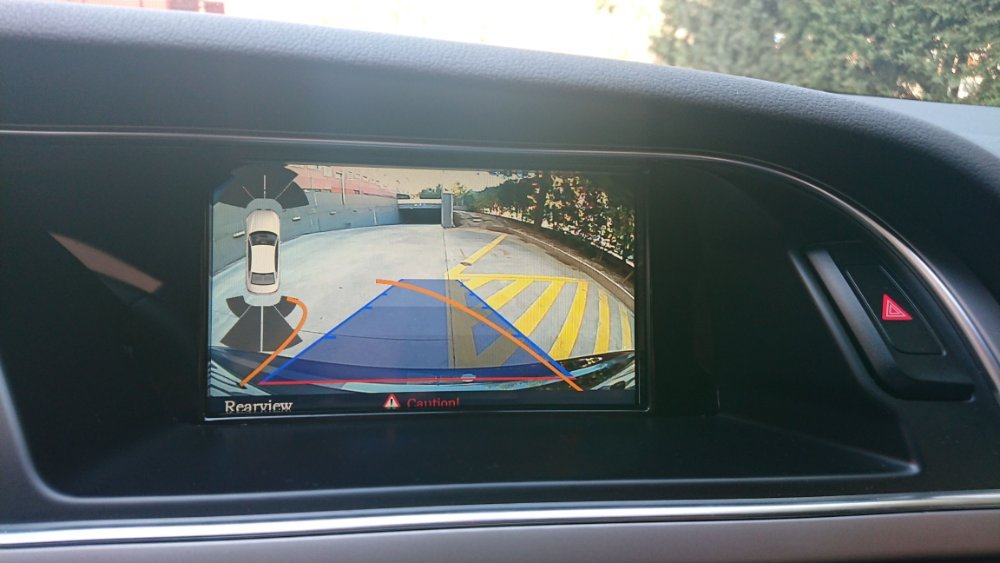

Wiki_R Publicado 3 de Agosto del 2023 Denunciar Publicado 3 de Agosto del 2023 En 28/7/2023 a las 12:15, amgtyper dijo: Muchas gracias. Y ese gráfico funciona? quiero decir, se van activando las diferentes zonas cuando te acercas a un obstáculo? Sigo desesperado con lo del micro, no hay forma de que Android Auto lo reconozca y funcione.... me he comprado un móvil nuevo y me envió el vendedor un micrófono de repuesto, pero nada. He encontrado una posible combinación en un foro que tengo que probar, pero estoy bastante harto de desmontar y montar, jajajaja. Os seguiré contando Responder
amgtyper Publicado 3 de Agosto del 2023 Denunciar Publicado 3 de Agosto del 2023 hace 12 minutos, Wiki_R dijo: Muchas gracias. Y ese gráfico funciona? quiero decir, se van activando las diferentes zonas cuando te acercas a un obstáculo? Sigo desesperado con lo del micro, no hay forma de que Android Auto lo reconozca y funcione.... me he comprado un móvil nuevo y me envió el vendedor un micrófono de repuesto, pero nada. He encontrado una posible combinación en un foro que tengo que probar, pero estoy bastante harto de desmontar y montar, jajajaja. Os seguiré contando Claro! se va iluminando hasta llegar a la zona roja, a mi me funciono desde el primer día sin problema alguno Responder
