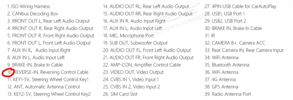

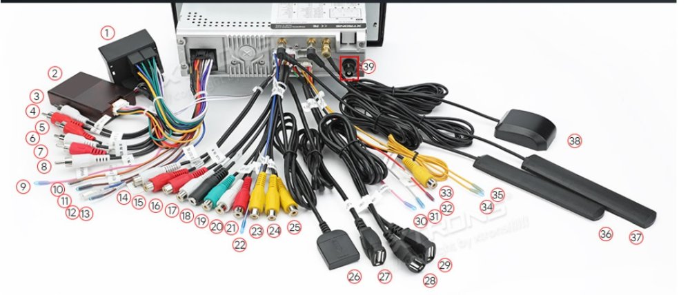

La verdad que lo de los altavoces no me he fijado respecto a la velocidad, es al arrancar ya suena, y los altavoces no suena ningún sonido, solo eso. No tengo ningún cable conectado desde el nº 3 al nº 8 ni del mazo que va del nº 14 al nº 25,
La cámara he de decir que antes de cerrar todos los paneles funcionaba, la probé y de lujo, pero fue cerrar todo y ya dejó de funcionar. Tenía conectado el cable rojo que viene con la cámara en el cable naranja, nº10. Adjunto foto por si me equivoco..image.png.2affc79a01b19635736cf5749561bc15.png
es que del 3 al 6 tienes que poner el de los altavoces sino no le llega señal para que suenen. del 14 al 25 son aux, por si quieres ponerlos a una etapa o cualquier otra fuente de sonido o amplificacion.
si antes de cerrar con todo puesto funcionaba y al cerrar dejo de funcionar, pues esta claro que un cable se desconecto.
