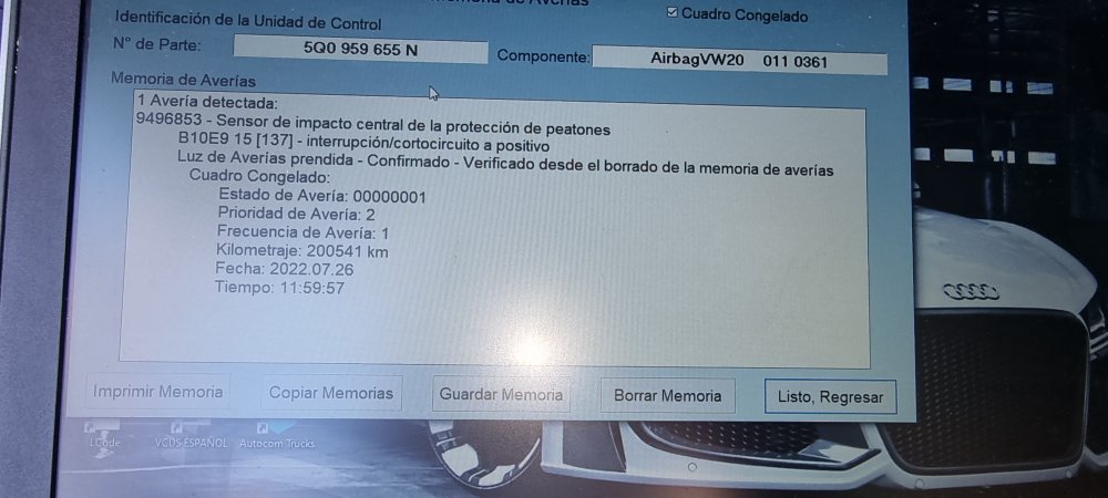

Dj_avi Publicado 27 de Julio del 2022 Denunciar Publicado 27 de Julio del 2022 Hola me ha dado este fallo el coche, Sabe alguien a que se debe. Gracias Responder
Tineo Publicado 27 de Julio del 2022 Denunciar Publicado 27 de Julio del 2022 has hecho alguna operacion en el parachoques o parrilla delantera? Responder
Dj_avi Publicado 27 de Julio del 2022 Autor Denunciar Publicado 27 de Julio del 2022 hace 33 minutos, Tineo dijo: has hecho alguna operacion en el parachoques o parrilla delantera? No se ha tocado nada, estuvo 2 días parado y al cojerlo ya alumbro Responder
Tineo Publicado 27 de Julio del 2022 Denunciar Publicado 27 de Julio del 2022 Supongo que has eliminado el fallo y se reproduce de nuevo, no? Responder
Dj_avi Publicado 27 de Julio del 2022 Autor Denunciar Publicado 27 de Julio del 2022 He encontrado el fallo, estaba suelto el conector del sensor central, algún simpático que aparca de oído y tenía gancho de remolque. La suerte es que no rompió nada, solo el enchufe quedó algo deformado de la tensión, y un poco de marca en la matricula Responder
